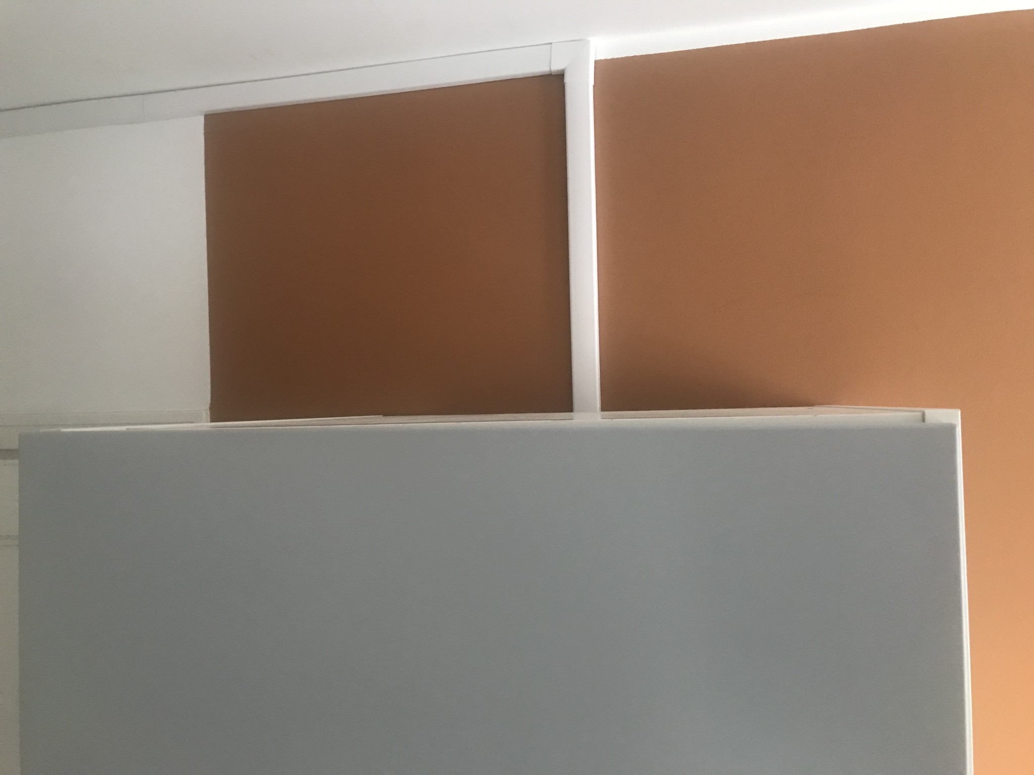

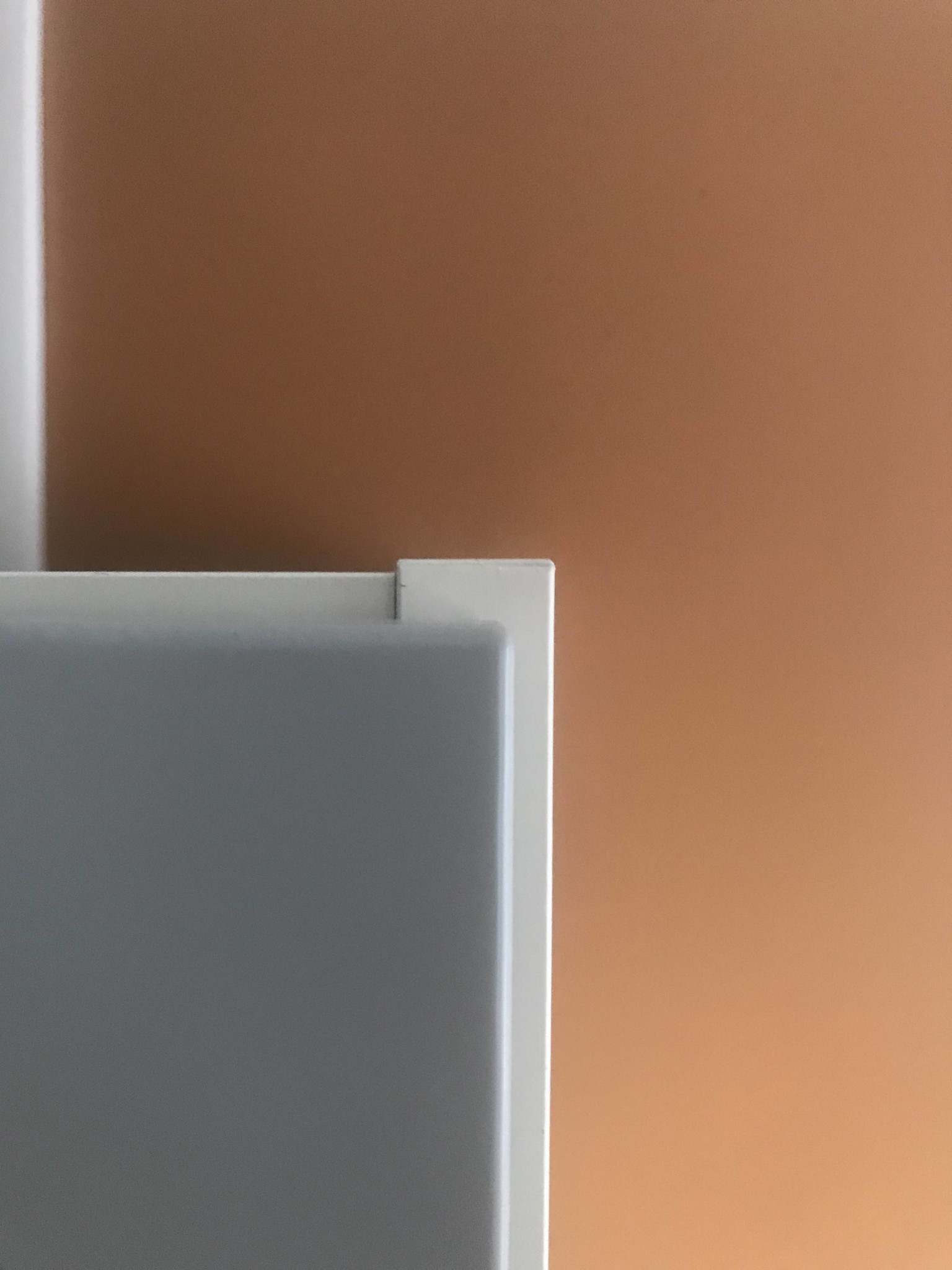

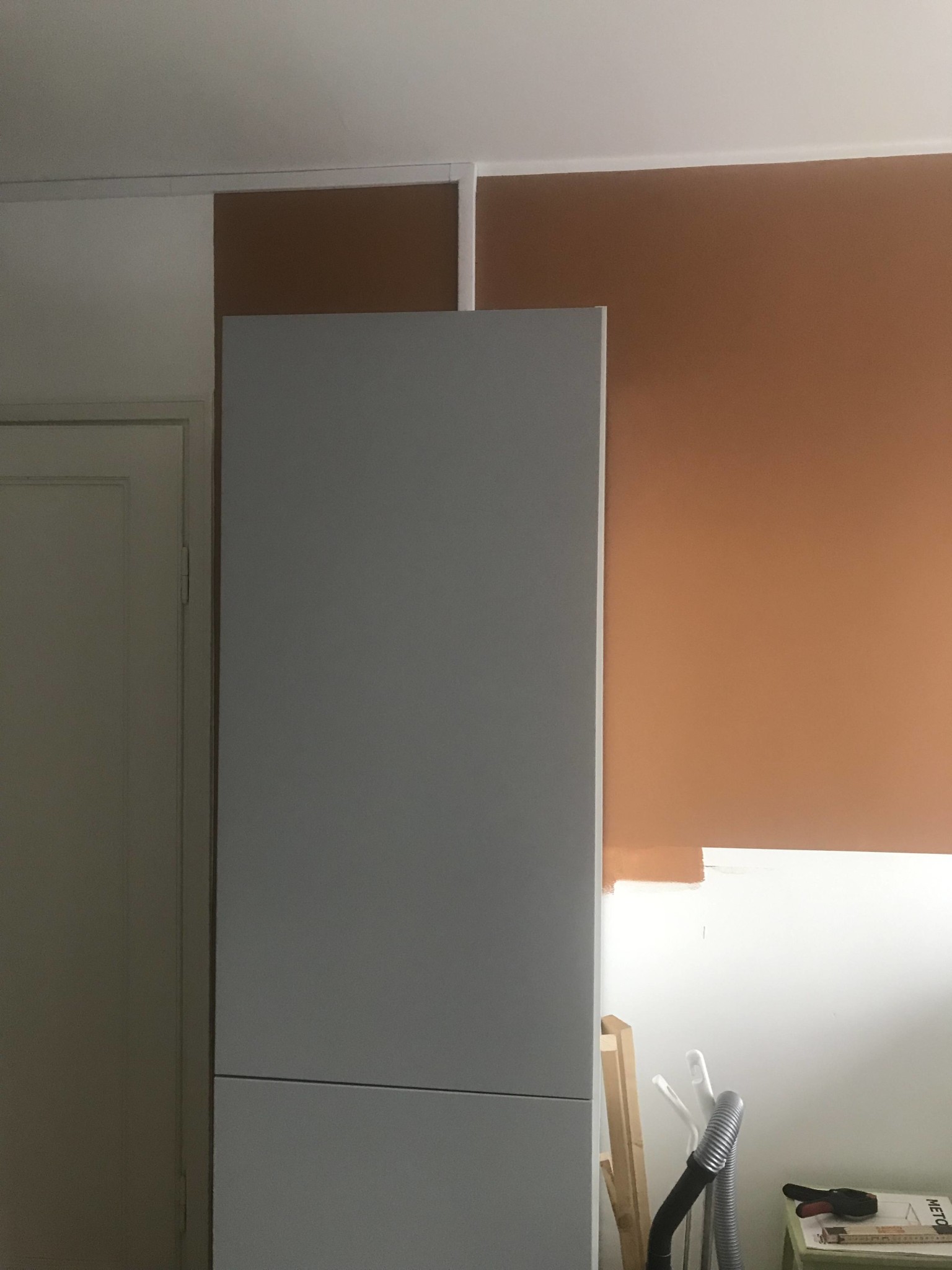

Hej, håller på med ett ikea kök Har stött på en del problem. Inte det lättaste med allt första gången. Just nu har jag fastnat i ett metodskåp som jag inte lyckas få till i skåpets hörn i ytterkant mot gångjärnen. Den sitter bra ovanför gångjärnen men ska upp längst till höger på bilden. Det är nog skåpen som är skevt, men allt ligger i vågpass. Hur kan man justera detta?
Ska på täckskivor på sen, så snyggt om allt ligger i linje såklart. Tack för tips!

Hej, skevning kan bero på både fel i LOD eller fel i VÅG, som du beskriver det misstänker jag att skåpet skevar (alternativt felinställda gångjärn).
Men det kan du kolla superlätt genom att kryssmäta :)
Mät inre diagonalen bägge vägarna, det ska vara nästan exakt samma mått, toleransdiff typ 2mm. Notera att om du måste ha skåpet lite lutande i lod, så måste det även då vara lite fel i våg för att kryssmåttet ska bli samma.
Är kryssmåttet korrekt i nuläget, så är det gångjärnen som måste justeras.
EDIT: kollade bilderna lite mer .. ser ju ut som att skåpet inte är på plats ännu? Allt jag beskrev ovan gäller när skåpet är på plats, omöjligt att fixa när det står löst och rörligt :-)
