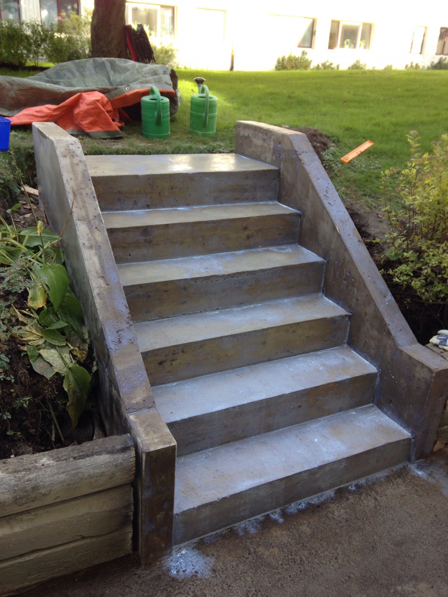

Jag håller på och bygger en trappa i betong och granit till vår förening. Har gjutit in elslang som mynnar ut vid varje trappsteg för belysning. Dessa samlas upp i en ellåda (givetvis klassad för utomhusbruk) men det skedde ett litet missöde när vi vibbade formen och denna lossnade och hamnade alldeles snett...

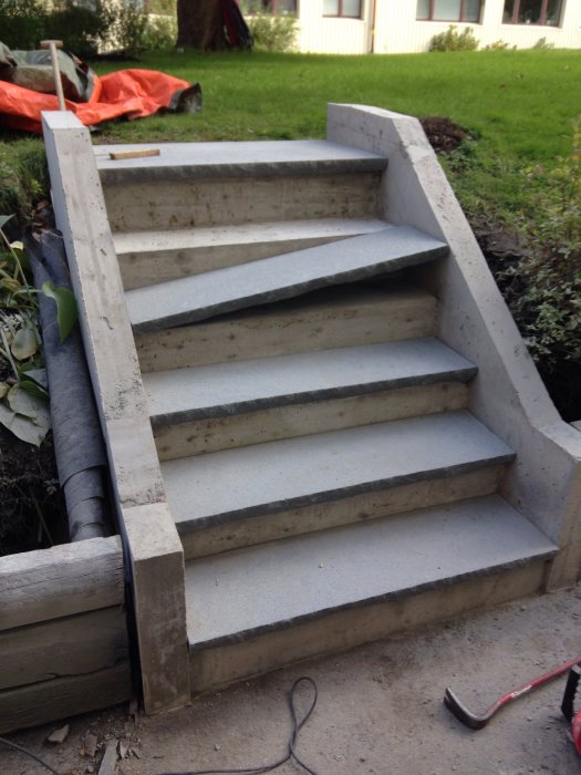

trappan i dagsläget, håller här på att skära till och anpassa granitsteg

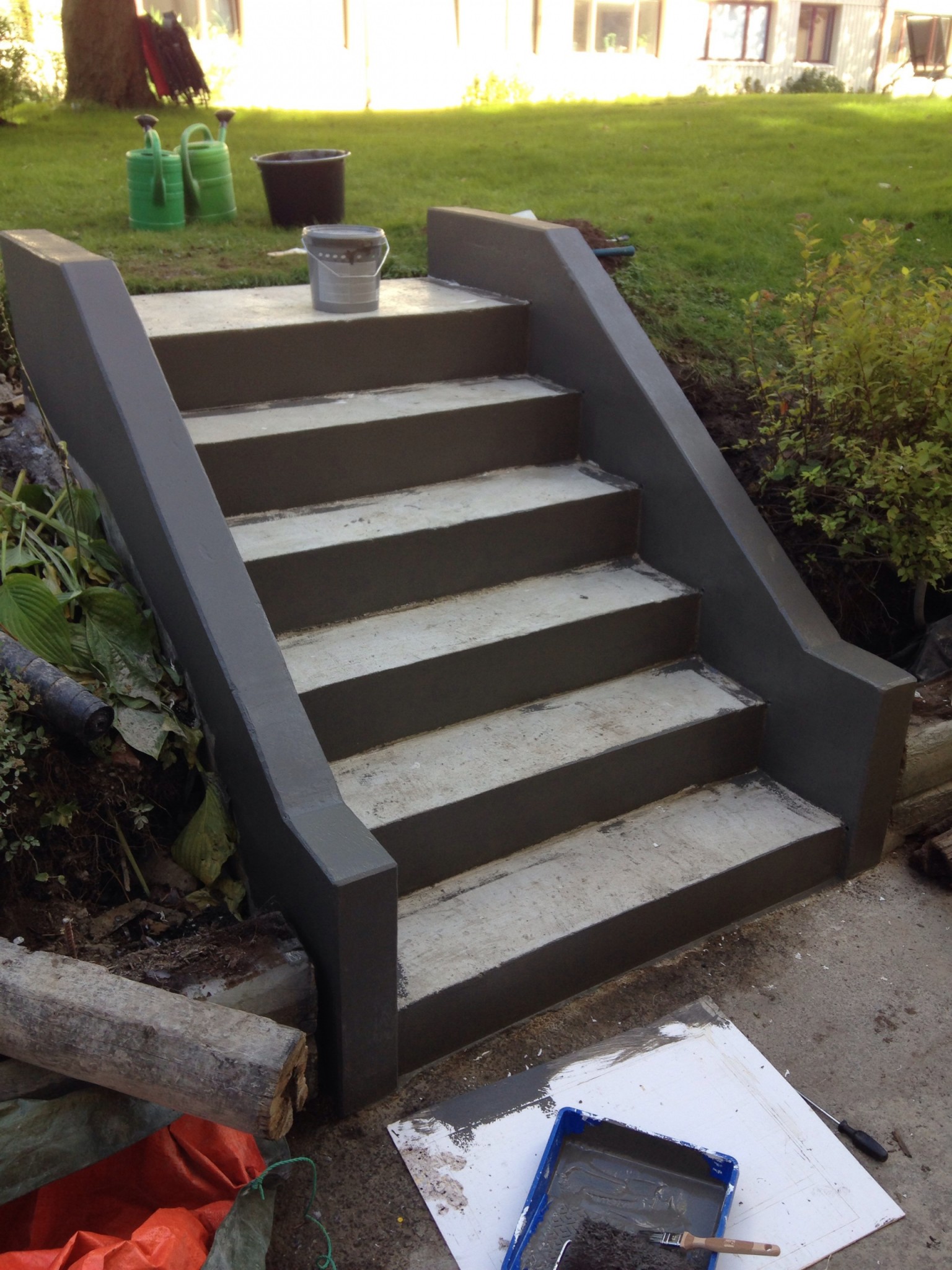

primad innan beläggning

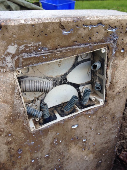

missödet
Jag tänkte mig att denna låda skulle innehålla en transformator (och ev en arduino) för styrning av ledlister monterade i överkant av varje sättsteg (under granitstegens överhäng) Nu vet jag inte riktigt vad som är bästa metoden för att få ordning på detta? Locket passar inte som det är nu utan jag skulle i så fall behöva hugga upp runt det och det skulle inte bli snyggt i betongkanten och dessutom skulle det se illa ut då det blir så snett... Skulle man kunna skippa orginallocket och montera en täckande plåt över hela lådan som döljer snedheten? Är detta möjligt att få tätt på nåt sätt utan att tappa ipklassningen? Eller kommer det att krävas att jag monterar en ny mindre dosa i den stora? I så fall blir det svårt att få plats med trafo och styrning...
missödet

Har du verkligen använt en vibrator
, bila bort betongen så att du kan montera locket. Skär med en kapskiva först så får du i alla fall raka kanter. Blir det fult kan du ju sätta ett "utanpå" eller låta en växt täcka locket.

Haha, nä du har så rätt! Delade upp gjutningen i tre omgångar (de två sidorna och själva trappan). Vid första gjutningen fanns det ingen vibrator inne för uthyrning så bankade och slog så gott jag kunde, därav de många luftbubblorna i den delen...
Detta var också anledningen att lådan lossnade då jag slog på formen där den satt monterad...
Ja, det får nog bli bilning som gäller om det inte finns nån annan tät och godkänd metod...?

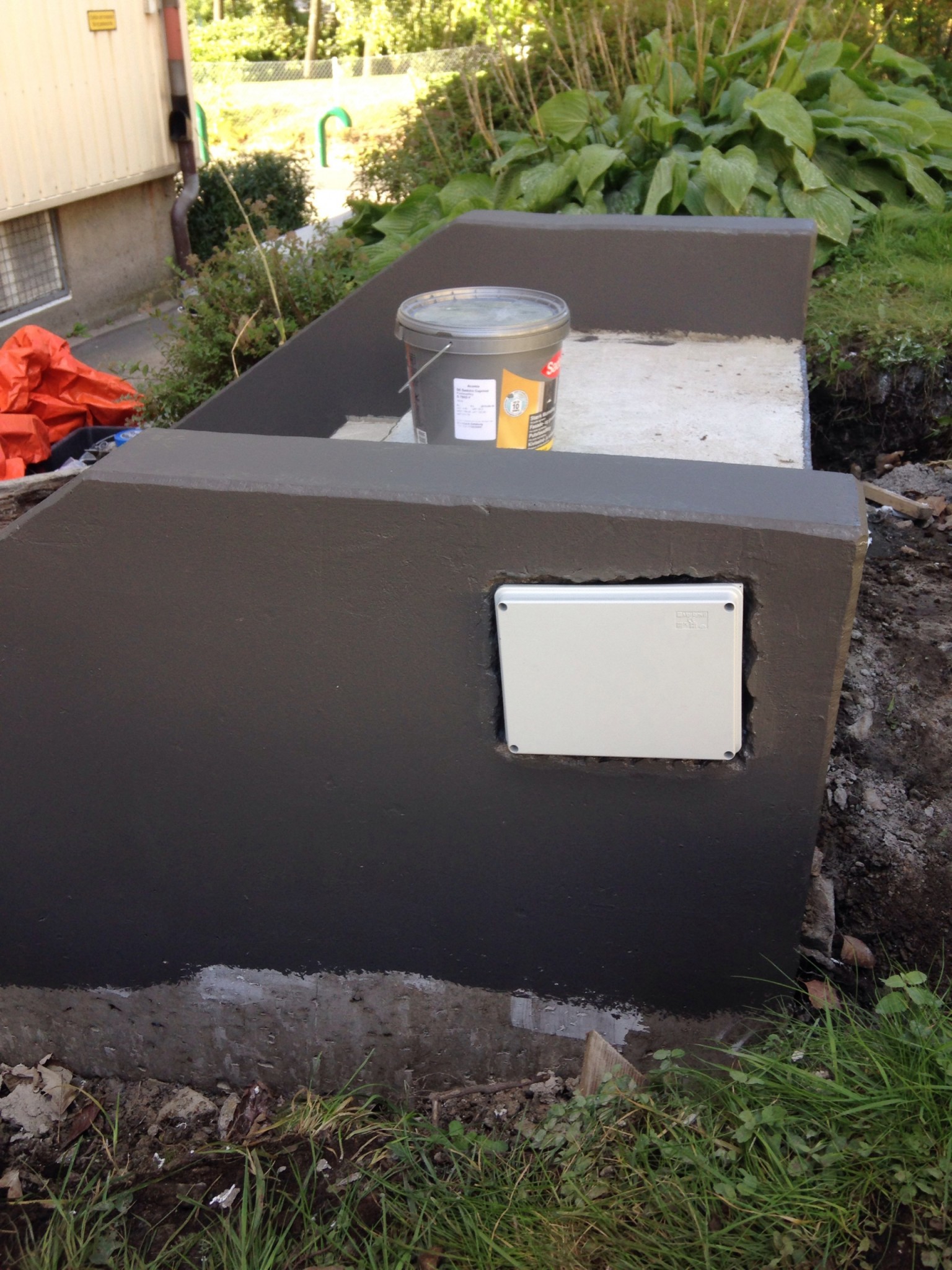

Så här ser det ut nu efter dagens insats:
snett men tätt
lite spackel löste luftbubblorna
Nu ska bara granitstegens fixas och belysning monteras.
snett men tätt
