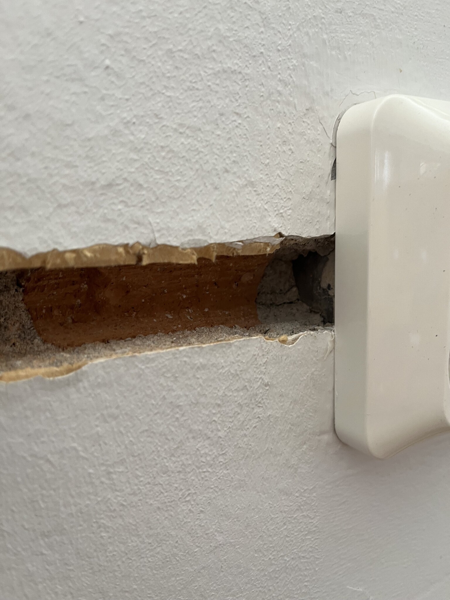

Hej hej. Man ska börja renovera och fixa och blir helt slut innan man kommit igång av allt tänkande och planering :)
Vi ska regla upp för att göra ett rum till två. Jag tänkte dra in el i väggarna och tänkte ta det från detta uttag (se bild).
Det är en sån gammal eldosa i metall. Tänkte borra ett hål i den till vänster där jag slagit ut ett spår för flexirör. Sätta nån slags gummiring runt hålet och göra vidarekopplingen där.
Tänker jag rätt för har ingen enkel plats att ta in elen i nya väggen ifrån..?
En variant är kanske att fräsa in en ny sån dosa men känns som massa jobb. Vill göra det så enkelt som möjligt men ändå okej hehe.
Eller några andra idéer. Kan man bara ta bort dosan och koppla ihop med nya kablar och flexirör och sen spackla igen?
Det kommer en elektriker när jag byggt klart regelväggen sen men jag vill ju underlätta.
Tack för alla svar idéer och inspiration 🙏

Det jag ser är att du tänker ta hål där fästklämman som håller fast uttaget ska vara, tar du hål där har du inget som håller fast uttaget och spetsarna i kroken skadar trådarna. Ta hål uppe eller nere, sedan samråd alla lösningar med elektrikern innan du sjösätter dem.

Det går absolut att göra ett hål i dosan och dra ut kabel från den. Om det ska vara en ny gruppledning så går det bra att elektrikern sen drar rakt igenom den dosan. Du tänker också på att skydda kapslingen av dosan med en lämplig genomföring, vilket är bra.

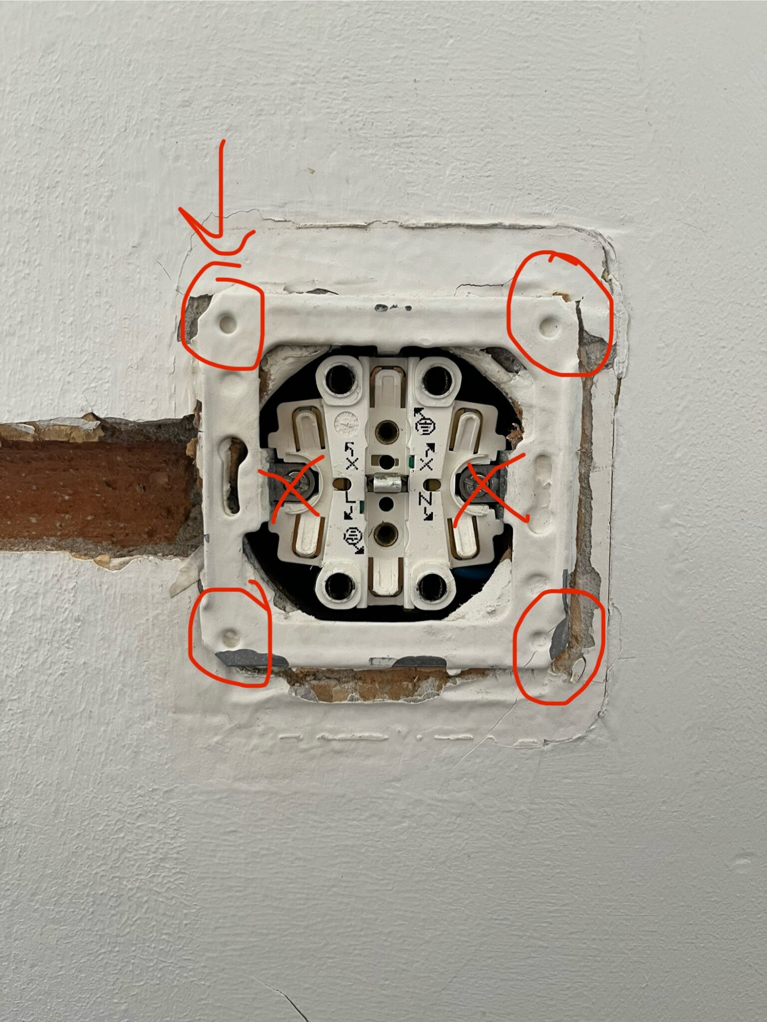

Det har ju aldrig varit sånna klämmor i dosan förut och den e ju liksom inputsad. Om jag skulle dra ner eller upp rännan jag gjort hade klämman ändå ej fäst. Jag ska ju sen även spackla igen allt. Kommer den inte sitta? Eller tror du en elektriker ej godkänner det?

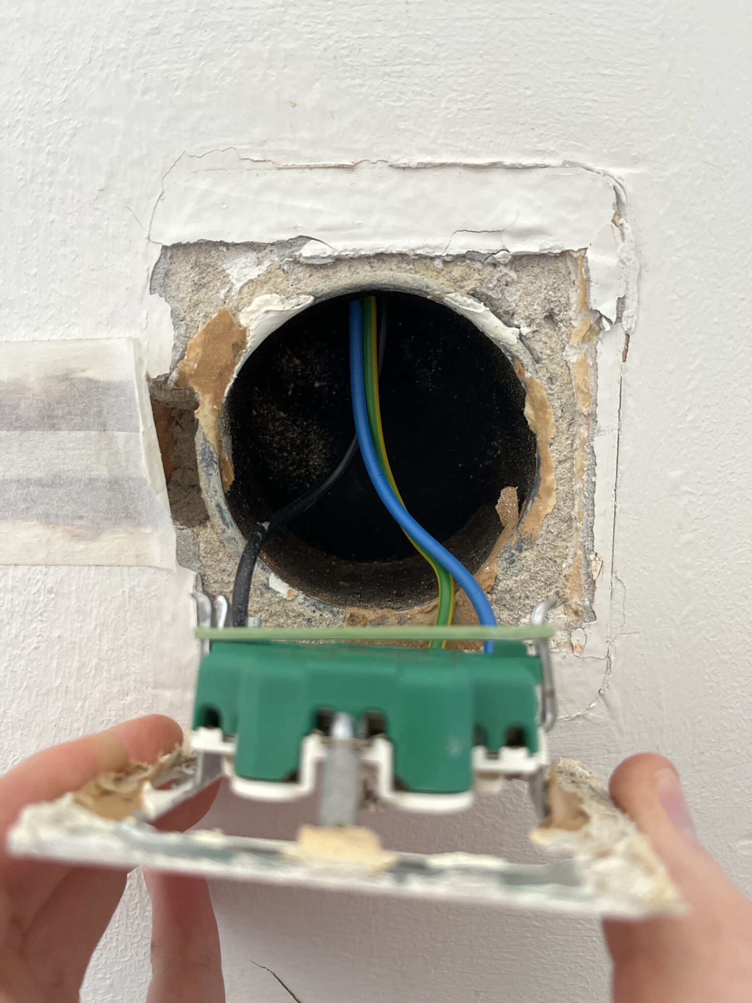

Tror det syftades på klorna på insatsen som på bilden hålls med ett grönt gummiband, om insatsen sätts i hamnar en av klorna mot sidan du tänkte göra genomföringen på
Fotografen
Just så.

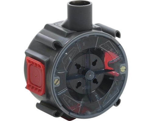

Jag har bytt dosa vid liknande operationer och då använt Attemas U40 spårdosa som är relativt enkel att få till med befintliga rör (även om denna dosa tillåter två alternativa djup genom att vända på stutsen stämmer det generellt inte med plåtdosorna där djupet är någonstans mittemellan).
Strömbrytare och uttag sitter så mycket bättre med en dosa med skruv.

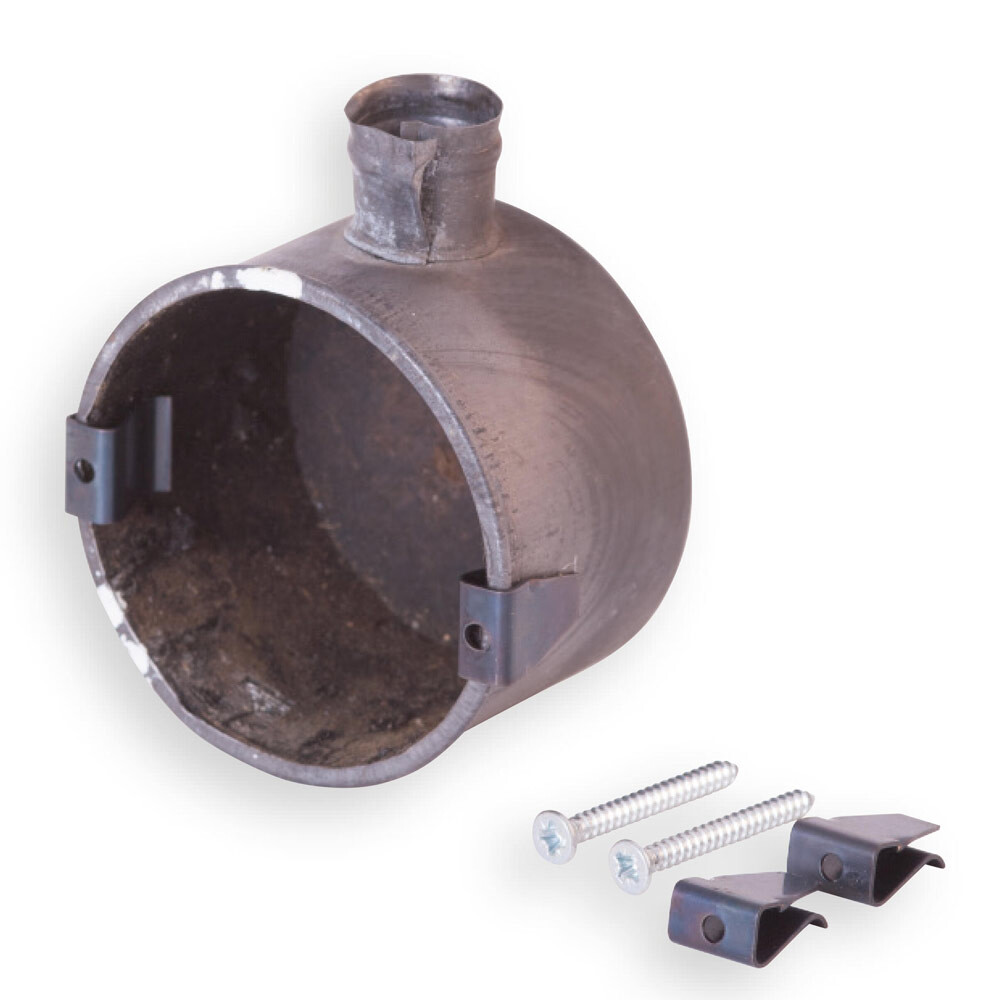

A Abbaabba skrev:
Fungerar dessa klipps?
I mina plåtdosor fungerar de inte...
Drar man skruven på insidan av dosan blir avståndet mellan skruvarna för kort. Drar man skruven på utsidan blir det för långt. Dessutom får jag inte clipsen att sitta särskilt bra oavsett hur skruven dras eller hur clipsen vänds. Har inte heller hittat någon monteringsanvisning, så jag vet förvisso inte heller riktigt hur det är tänkt att de skall fungera, men jag antar att tanken är att de skall styra skruven så att den skär in in i "läppen" på dosan, men det kan också vara jag som inte använder de rätt(?)
Man kan väll skippa använda klämmorna och ha små skruv här istället?
Ja det är en ok nödlösning.

C
Funkar utmärkt om man får till hålen, men det är lätt hänt att putsen spricker när man borrar så nära kanten mot dosan.
mrbackstrom och 1 till
Dosclips fungerar utmärkt men kan vara lite meckiga att montera/använda.
