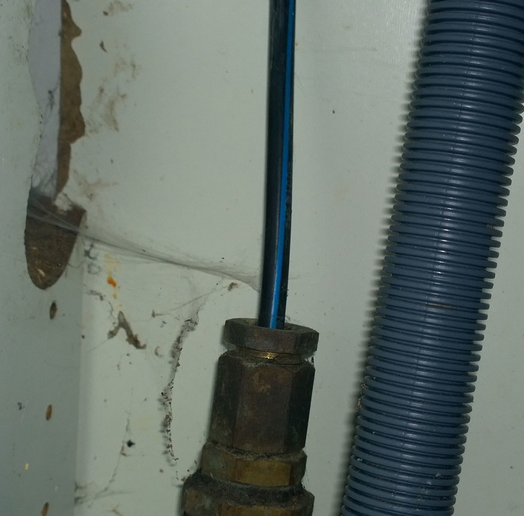

EDIT: Jag kom på, angående värmekabel i vattenledningen, så tror jag att jag lokaliserat den under diskbänken, där ingående ledningen kommer ser det ut som. Men den ser inte ut att vara inkopplad ens, så den är dragen, men inte inkopplad, är ju inte så bra..

Om det frusit i slangen under huset eller i marken är det omöjligt att tina inifrån huset. Ni måste ned med en slang och varmvatten ned till isproppen.
Enklare kan vara att koppla in värmekabeln. Har den stickpropp? Bild?
Jag har tänkt ringa en elektriker imorgon bitti, förhoppningsvis kan man få ut någon imorgon, som kan koppla in värmekabeln, det finns nämligen inget uttag under diskbänken, men diskmaskinen ligger nära, så det går säkert att dra något därifrån.

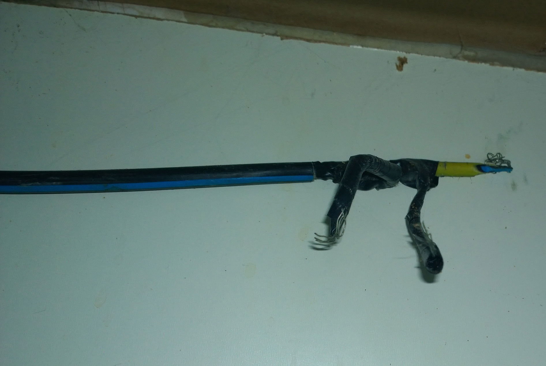

Så här ser det ut, är det en värmelednng?

Det såg ju inte så snyggt ut. Verkar kapad, och då får vi hoppas att värmekabeln är av sådan typ som får kapas. Vi får hoppas ni får tag på en elektriker imorgon.
Det låter ju inte bra, vad är det som gör att det kan vara fel att den är kapad? Jag trodde det bara var en elkabel, men är det något speciellt som sitter vid själva stickkontakten?

Det syns att någon täljt på den där kabeln, det är inte original. Kanske blev det för lång bit över vid installationen pga att den inte gick att skjuta i längre. Jag är inte säker men tror att effekten bli för hög om den kapas. Den är ju urkopplad av någon anledning.
En rörmokare kommer troligen att skruva isär slangkopplingen för att kunna trä i en mindre slang ned till isproppen som han sedan häller varmvatten på. Eller har han kanske en elektrisk motsvarighet. Man måste i vilket fall ned till proppen, det går inte att värma uppifrån.
Tina med vattenslang kan ni ju göra själva om ni har lång, styr och tunn slang, tex tryckluftsslang. Gäller bara att lista ut ifall proppen sitter vid huset eller gäststugan... Oftast sitter den nära byggnaden. Glöm inte att stänga av vattnet först, annars blir det lite stressigt när proppen lossnar.

Rörmokaren har varit här och han konstaterade att isproppen sitter mot huset och inte pumpen, eller åtminstone att det finns en här. Han lossade på det som håller fast värmekabeln och försökte dra i den och den satt som berget.
Han tänkte sätta en stickpropp på värmekabeln för att på det sättet värma upp ledningen och sedan sätta in en ny värmekabel. Men tyvärr så gick det inte, han vågade inte helt enkelt, vilket jag förstår, för ärligt talat är det bara jorden som är lätt att se vilken de är, men det behövs ju två till och det är bara en isolerad tråd som fanns där och en oisolerad.
Han ska göra lite efterforskningar med elektriker och tillverkaren av värmekabeln om det finns något sätt att sätta ihop den med en stickpropp. Så han kommer höra av sig imorgon.

Rörmokaren kom tillbaka idag, han hade hittat en lösning när han pratade med tillverkaren av vår värmekabel. Så han lyckades koppla in den i ett uttag och det tog kanske fem-tio minuter så rann det vatten igen.
Efter det satte han in en ny värmekabel, det enda som saknas nu är ett riktigt uttag under diskhon, det sitter i en skarvdosa nu från ett uttag ovanför diskbänken. Så jag ska fixa hit en elektriker som får sätta ett uttag under diskbänken.
