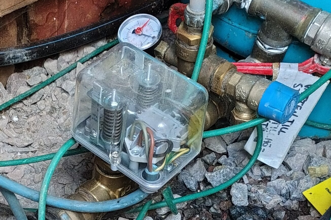

Vi har egen brunn och nu på morgonen blev tryck svagare tills det inte längre kommer något vatten.
Tacksam för tips på vad jag kan försöka kolla. Vet inte själv vad det är som är orsaken.
El finns, värmekablar från brunn och vidare till huset är varma.
Vi har för några år sen bytt ut
TRYCKSTRÖMBRYTAREN och i samband med det visade det sig att den nya som installerades var trasig (DOA). Innan det konstaterades gjordes många felsökningar av elektriker. Men då jag gjorde en motsvarande video och beskrev, insåg VVS:aren att det inte var ett elproblem. Är det här troligen ett VVS eller el-problem? Tyvärr känns det akut och utryckningar från akutfirmor från både VVS håll och elektriker är kostsamma.
Har gjort en snabb video där jag uttrycker vad jag ser.
Mycket tacksam om nån kan tipsa om nån inte för avancerad del i felsökningen.
I nästa steg skulle det vara bra att få tips på bra VVS firma eller elektriker som kan lösa problemet utan att det är elakt dyrt. 🤔

Räkna med att felsökning av vvs på helg kostar minat 5000 bara stt de ommer ut
Är det en gammal pump kan den behöva bytas. Eller så är det bara elfel.
Kan du använda en multimeter kan du ju se om felet sitter på tryckvakten

Pumpen är inte väldigt gammal. Vi bytte från ursprungligt system som tryckte ner vatten för att få upp vatten med tryck, till en sänkpump för 10-15 år sen.
Jag kan använda en multimeter men vet inte var jag ska kolla. Minns att elektriker som felsökte då (se första inlägget i posten) mätte en hel del då den nya "tryckvakten" installerades för mindre än tio år sen.

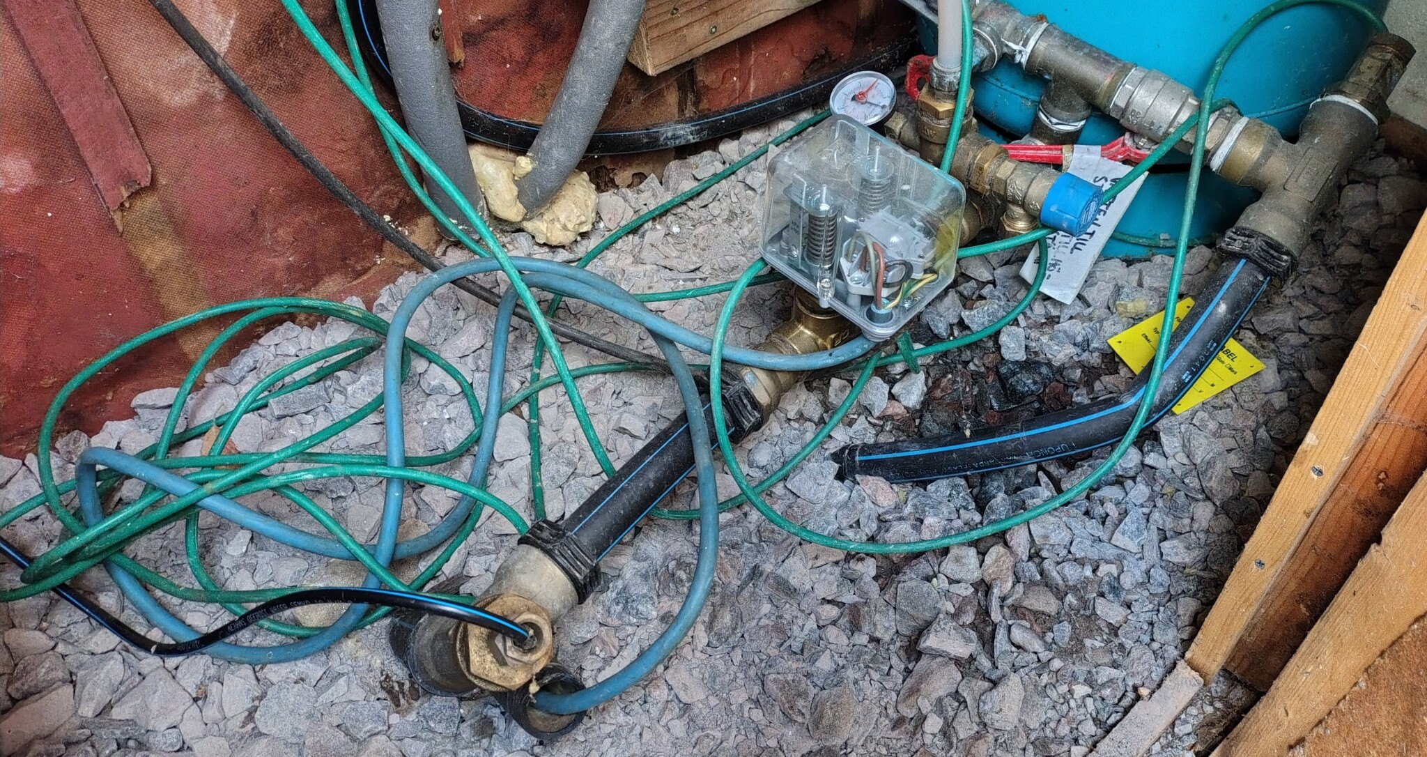

Förutom vad som beskrivs i länken när det gäller rengöring av tryckkammaren:
Tryckbrytaren bör sitta på en rör ca 20 cm lodrätt rakt upp ovanför T-kopplingen, det är för att partiklar och annat inte skall fylla upp gummikammaren i tryckbrytaren så att det får allt svårare med tiden att slå om brytaren för att kammaren blir full med substans och hindra rörelserna. Av samma orsak skall brytaren heller inte sitta på sidan eller nedåt som man ibland ser i installationer.
Med (minst) 20 cm höga röret så säkrar man att vattnet närmast upp mot kammaren är så partikelfri som möjligt med en gravimetrisk sedimenteringsprocess i den 20 cm långa röret mot T-kopplingen och på sätt minskar takten på kammarens fyllnad med partiklar och smuts - med de längre röret så försvåras också utbytet mot nytt vatten efter rörlängden och då fylls det inte på med närsalter som kan underhålla en biologisk påväxt i kammaren (av samma orsak varför man stänger kranarna på stigarröret till en hydrofor när man inte specifikt vill se vattennivån - för att minska påväxten på insidan av glas eller plaströret för att det blir brist på närsalter när vattnet inte byts ut längre)
Rent åtkomstmässigt hade den 20 cm långa röret också underlätta väsentligt i att kunna skruva bort kammaren från tryckbrytaren för rengöring och kanske inte ens behöver koppla ur elen för rengöringsjobbet (dock stäng av strömmen först) gentemot nu när det är skruvat stumt mot T-kopplingen...

Denna morgon (två dygn senare) har vi samma problem igen. Jag lyckas få den att arbeta upp trycket efter jag knackat på "glaset" på sidan av tryckströmbrytaren. Exakt så gjorde jag vintern 2022 då en VVS firma bytt till en ny tryckströmbrytare men den var DOA, alltså ny men icke fungerande. Då jag visade VVS killen videon bytte han ut den nya och skickade tillbaka den nya trasiga.X xxargs skrev:

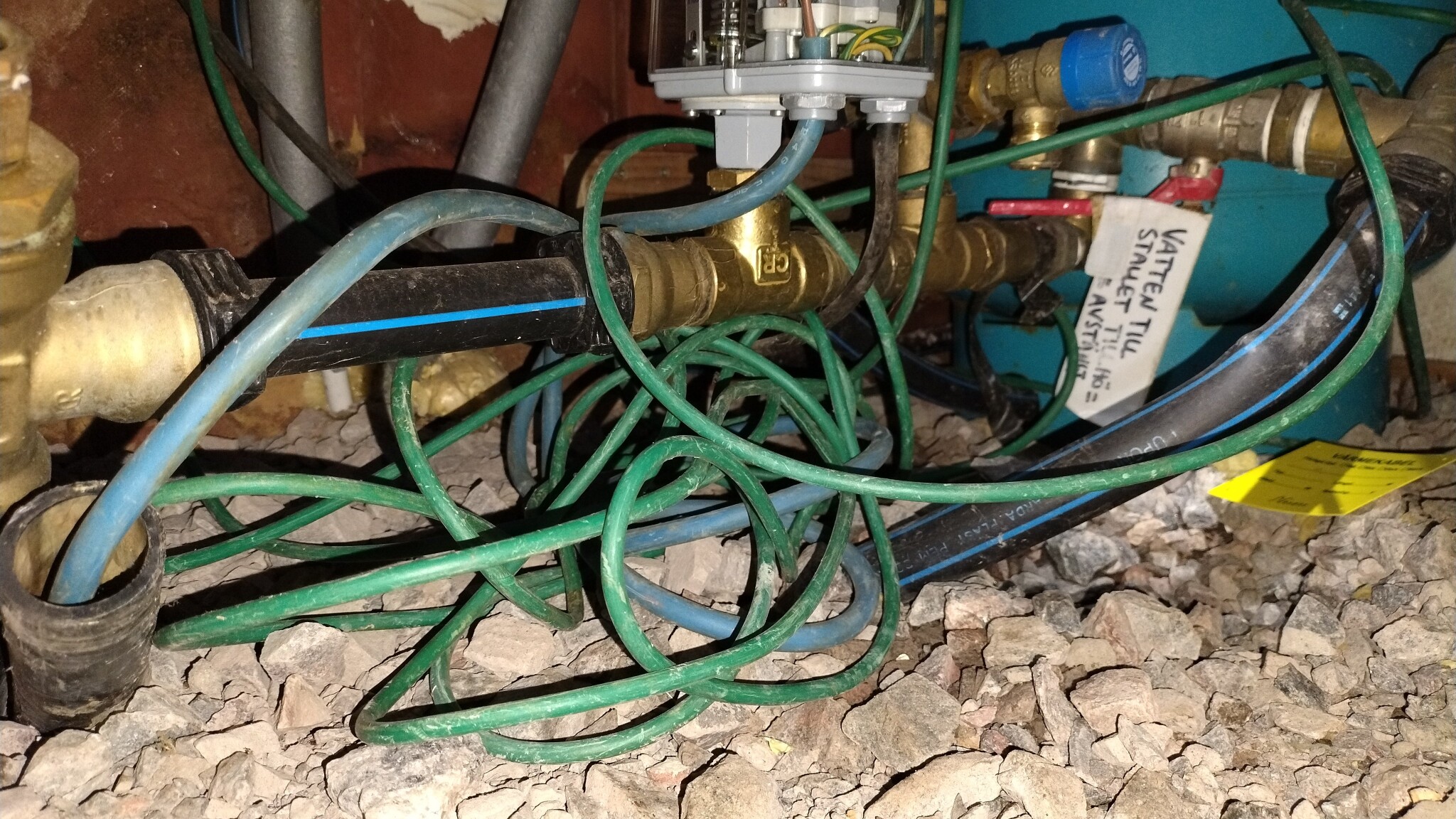

Fast var sitter allt detta? Tänkte så det inte fryser vid vissa delar ? Att det sitter en värmekabel ner i slangen betyder ju inte att allt är frostskyddat om det är -20 i utrymmet.

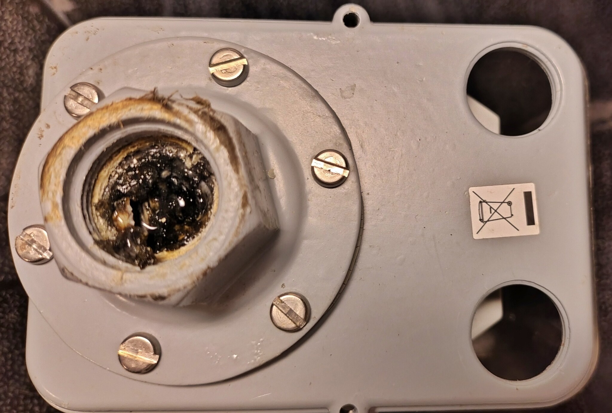

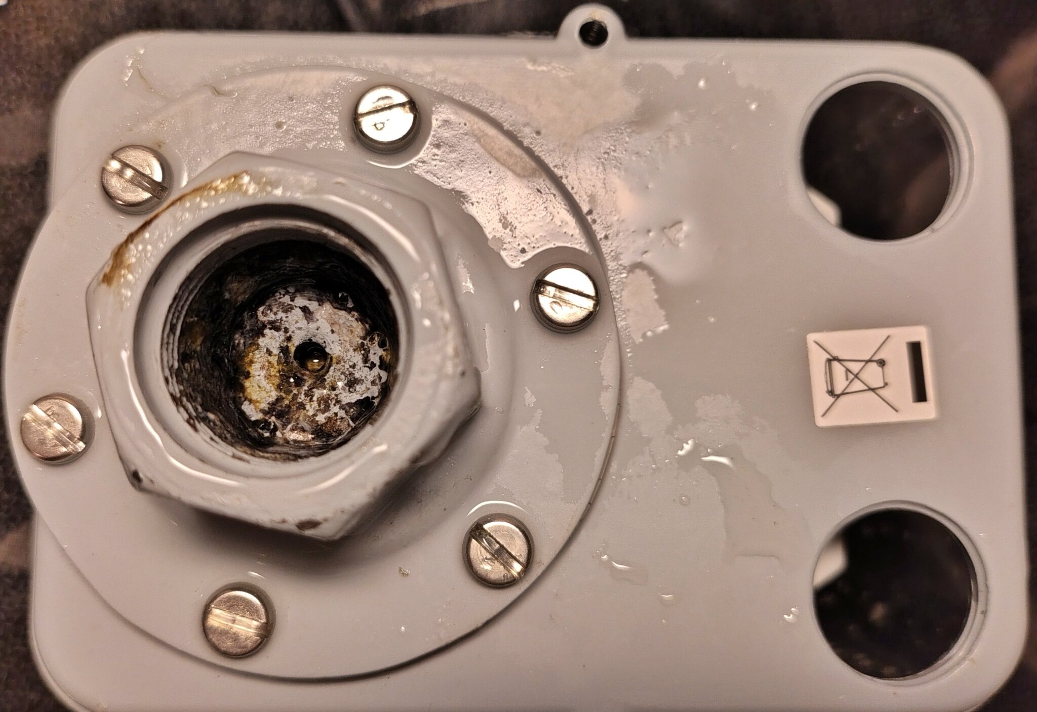

VVS mannen som installerade tryckströmbrytaren 2022, sa igår förmiddag i telefon att det kan vara en liten partikel/gruskorn/skräp som kan sätta sig i det lilla hålet (storlek som ett nålsöga) som är en del i funktionen på tryckströmbrytaren. Han sa även att det kanske inte händer igen men han kan komma inom en till max två dagars varsel om det blir stopp en tredje gång.
En god vän med egen brunn nämnde precis som du, temperaturen som en faktor. Att det kan vara en liten iskristall som sätter sig i hålet.
Det är ett litet, isolerat "hus" bakom vårt hus, vars ena vägg är husväggen. Jag ökade temp på en frostvakt på väggen där inne, som är ganska varm nu. Dessutom har jag lagt de fria delarna av värmekablar (som går i vattentilloppet och vidare till ett stall), under vattentilloppet, under tryckströmbrytaren. I en förhoppning att det inte ska frysa i det stillastående vattnet. Jag mätte igår kväll temperaturen på stengolvet där inne och det var några plusgrader.
Nu ska problemet vara löst.
VVS som installerade tryckströmbrytaren 2022 har installerat en ny. Här är bilder på den gamla. I en av bilderna har jag försökt göra rent lite för att hitta "hålet" under.
