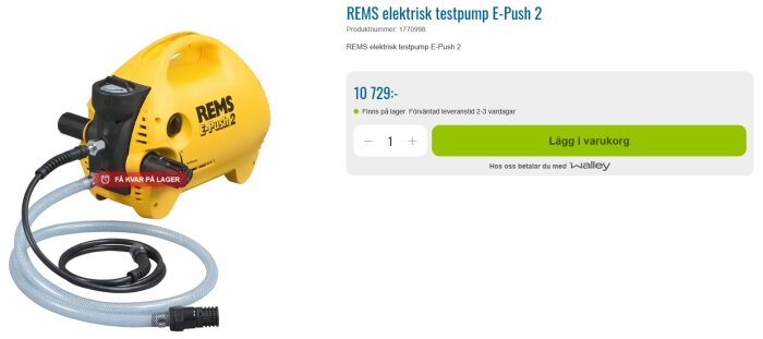

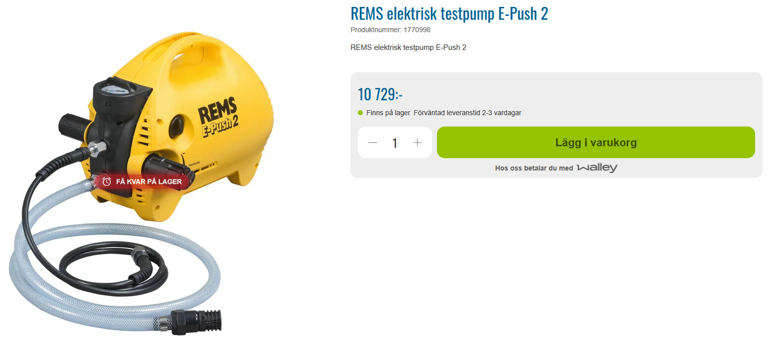

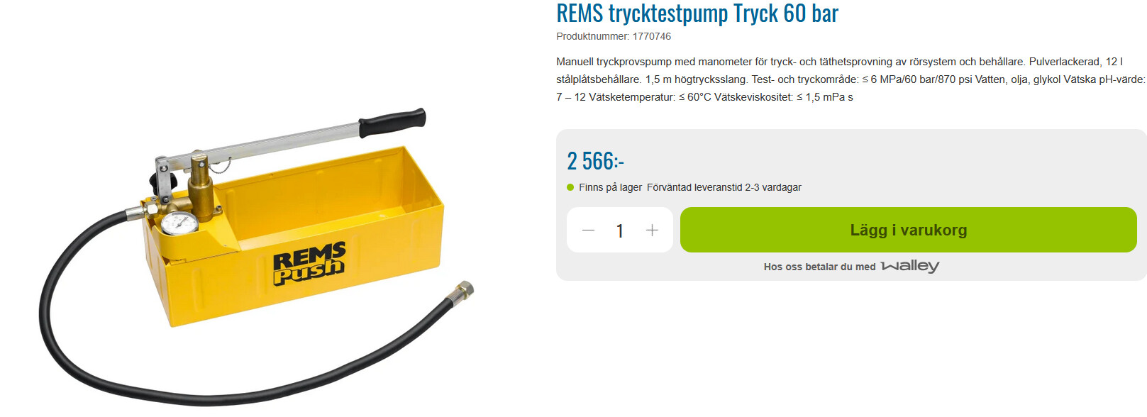

För 229:- kan man inte förvänta sig annat än billig Kinakvalitet. 😂
Finns ju andra som är bättre, men tråkig prislapp.
Gul REMS trycktestpump med manometer för tryck och täthetsprovning av rörsystem.
Gul REMS E-Push 2 elektrisk testpump med rörledningar, pris 10 729 kr, få kvar i lager enligt produktbild.
