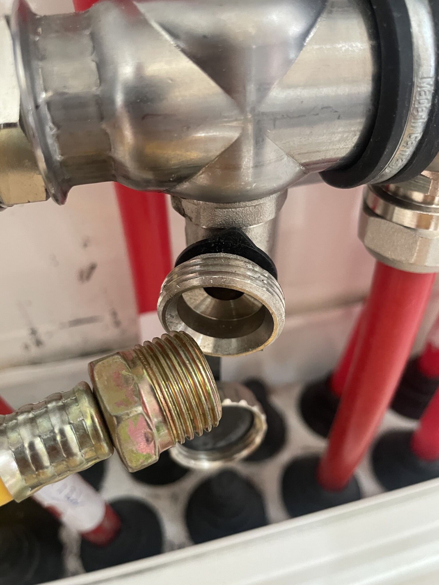

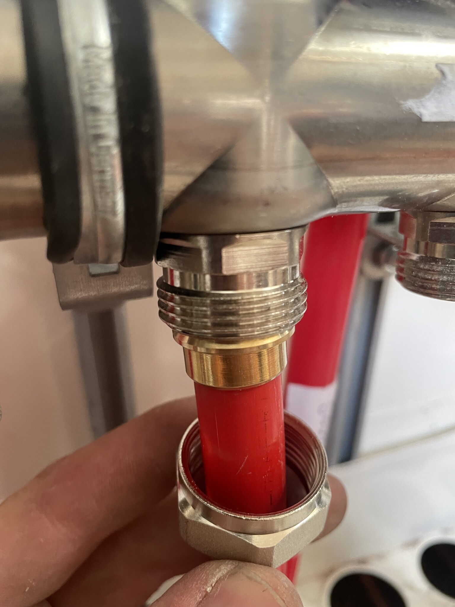

Ska koppla in gv slingor i fördelaren. Visst ska det inte vara lin/tejp i anslutningsmuttern?
  • Anslutning av röd gv-slinga till fördelare utan lin eller tejp i anslutningsmuttern.
Krilleman
Nej verkligen inget lin där!
Aldrig lin när man har en klämring. 👍
Möjligtvis lite locher för att smörja lite.
Men man ska man bara smörja kopplingarna om installationsanvisningen medger det.
Vad har du för tillverkare på prylarna?
jhall och 2 till
Men ska man bara använda om installationsanvisningen medger det.
I princip no name, GVB / tetragonia
Krilleman
I princip no name, GVB.
OK
Det är 20 EuroCone på dessa fördelarna från GVB.
Jag skulle smörjt litegrann, sen dragit kopplingen.
Ingen monteringsanvisning från golvvärmebutiken verkar finnas. 🤔
olofh
Kanske finns något undantag jag inte tänker på, men en lekande mutter är väl överhuvudtaget en signal att ingen gängtätning skall användas(?)
Intet
Krilleman
Helt rätt, jag tänkte mig bara in i situationen på bilden med fördelaren. 👍
cpalm
Jag hade den känslan + att stödhylsan man trycker i gv slangen har packning men ville dubbelkolla så man inte fått värmeslag eller ngt
Krilleman

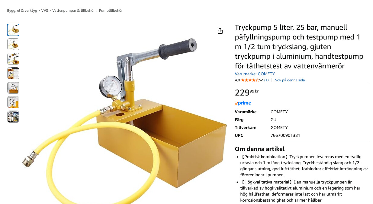

O olofh skrev:
Måste fixa en tryckprovare också. Har en manometer, borde gå att skruva på ett T rör och en bilventil samt ansluta till påfyllningen efter jag dragit i vatten i slingorna…eller tänker jag helt fel? Kanske inga 7bar testtryck menmen
Om det inte föreligger risk för frost så skulle jag provtrycka med vatten alla dagar i veckan.
Denna skulle duga gott för det priset!
Gul manuell tryckpump med manometer och gul slang, används för täthetstest av vattenvärmerör. Pumpen är placerad på en gul metallbehållare.
olofh
Oj. Det var ju bra pris. Blir nog (nästan) samma om jag ska försöka skruva ihop något eget. Tack för tipset!
