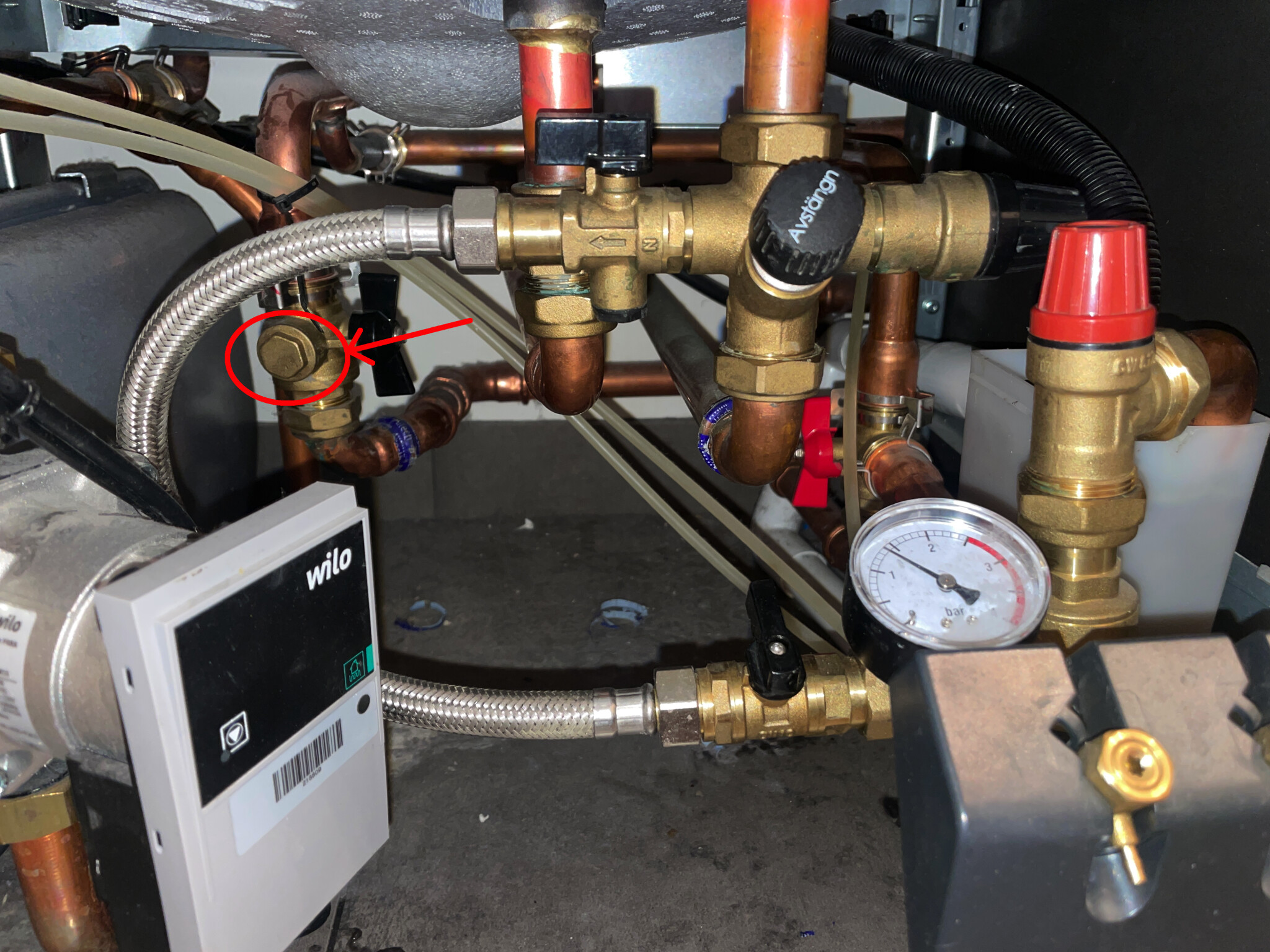

Jepp den du ringat in med rött. En s.k filterboll . Ett svart vred som du stänger ( då kommer det inte att spruta vatten ) och öppnar sen sexkantspluggen som syns. däri sitter ett metallfilter. Men du måste ha ett verktyg ( Låsringstång ) för att kunna få ut det, brukar följa med VP, om inte så finns en sats att köpa på biliga varuhuset och är både för invändig och utvändig låsring. Typ en sådan här.

Ta en bild på utsidan och runt omkring pumpen för jag tror det sitter ett större filter i närheten.
Och hur var det med trycket?

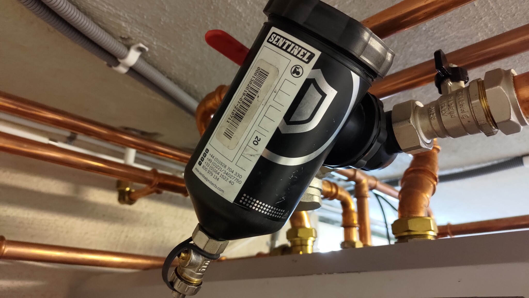

Så här mitt metallfilter (magnetfilter) ut.
Och har du någon sådan här? Detta är ett expansionskärl och en manometer som visar trycket i värmekretsen. Vad visar din?

Tack för hjälpen.J jonaserik skrev:Jepp den du ringat in med rött. En s.k filterboll . Ett svart vred som du stänger ( då kommer det inte att spruta vatten ) och öppnar sen sexkantspluggen som syns. däri sitter ett metallfilter. Men du måste ha ett verktyg ( Låsringstång ) för att kunna få ut det, brukar följa med VP, om inte så finns en sats att köpa på biliga varuhuset och är både för invändig och utvändig låsring. Typ en sådan här.
[länk]
Hittade och kollade, men tyvärr var det inte igensatt.
Hade ju varit enkelt.

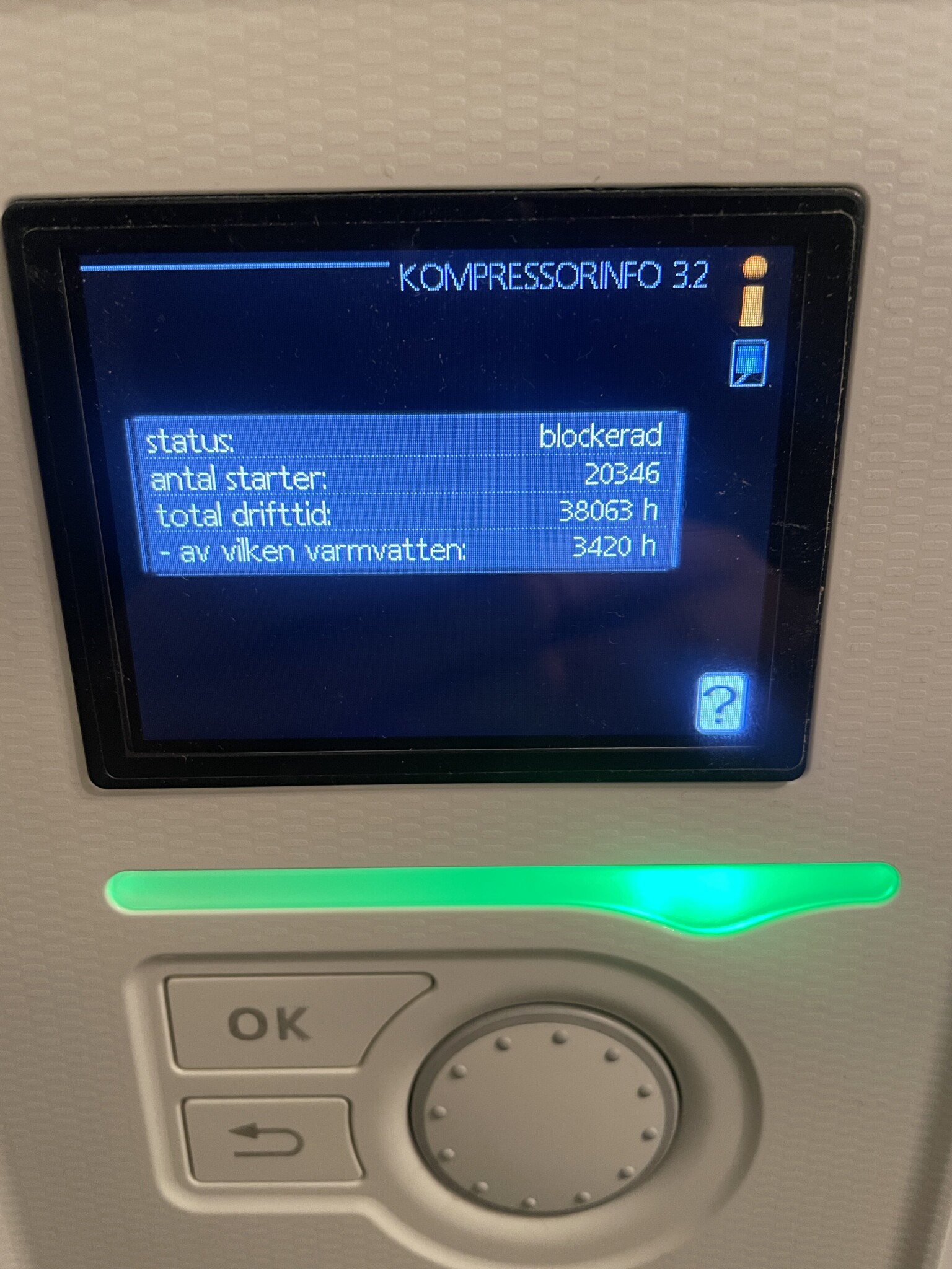

Tittade vidare och valde drift endast tillsats och då ser jag under information att det. står "Blockerad".
Får inga larm vilket jag fick då filtret var igensatt.
Något knas med tillsattsen de får man anta då och ta hit en tekniker
