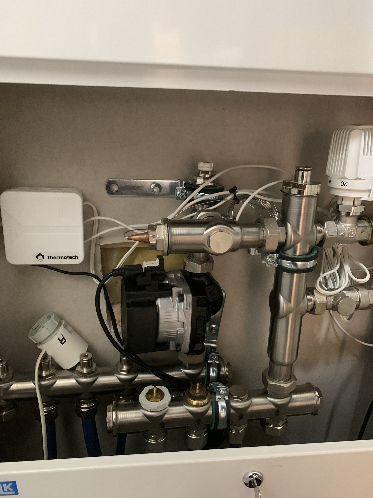

Vid övre väggfästet (över cirkulationspumpen) sitter en luftningsskruv.
Har maxtermostaten (till höger) varit stängd under sommaren? Då kan ventilkäglan fastnat i stängt läge, kan åtgärdas genom att banka/slå på ventilhuset.

För någon som vet hur om cirkulationspumpen ska blinka grönt det är en Grundfors UM3 Flex, man luftar ett thermotech var sitter av luftnings skruven?

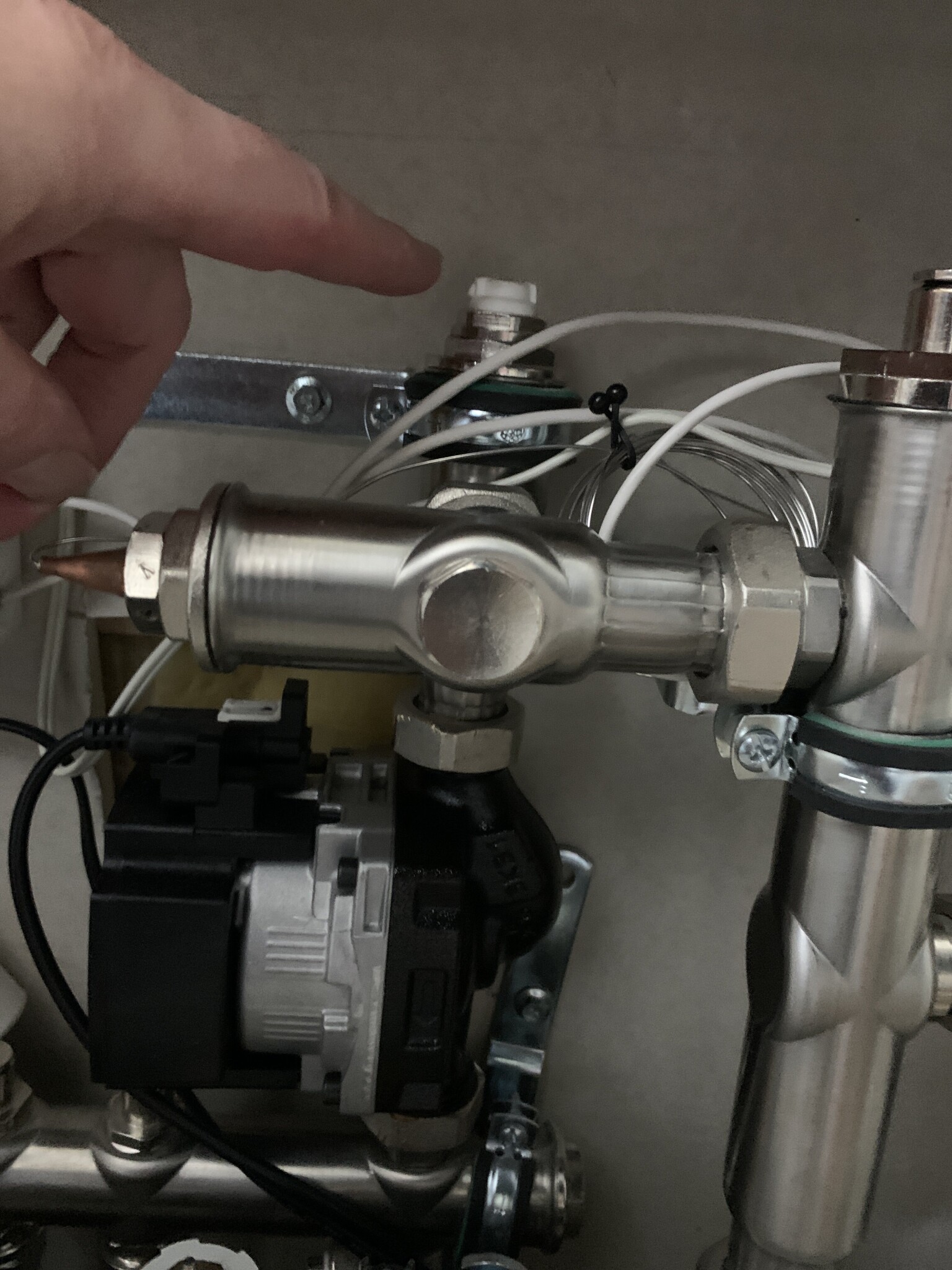

Den har inte varit stängd . Menar du att luftningen sitter där jag pekar ? För rörmokaren som var här skruvade inte på den.
  • En hand pekar mot en ventil på ett rörsystem under diskussion om luftning.
Sen blinkar cirkulationspumpen grönt , den ska väl lysa med fast grönt ljus
