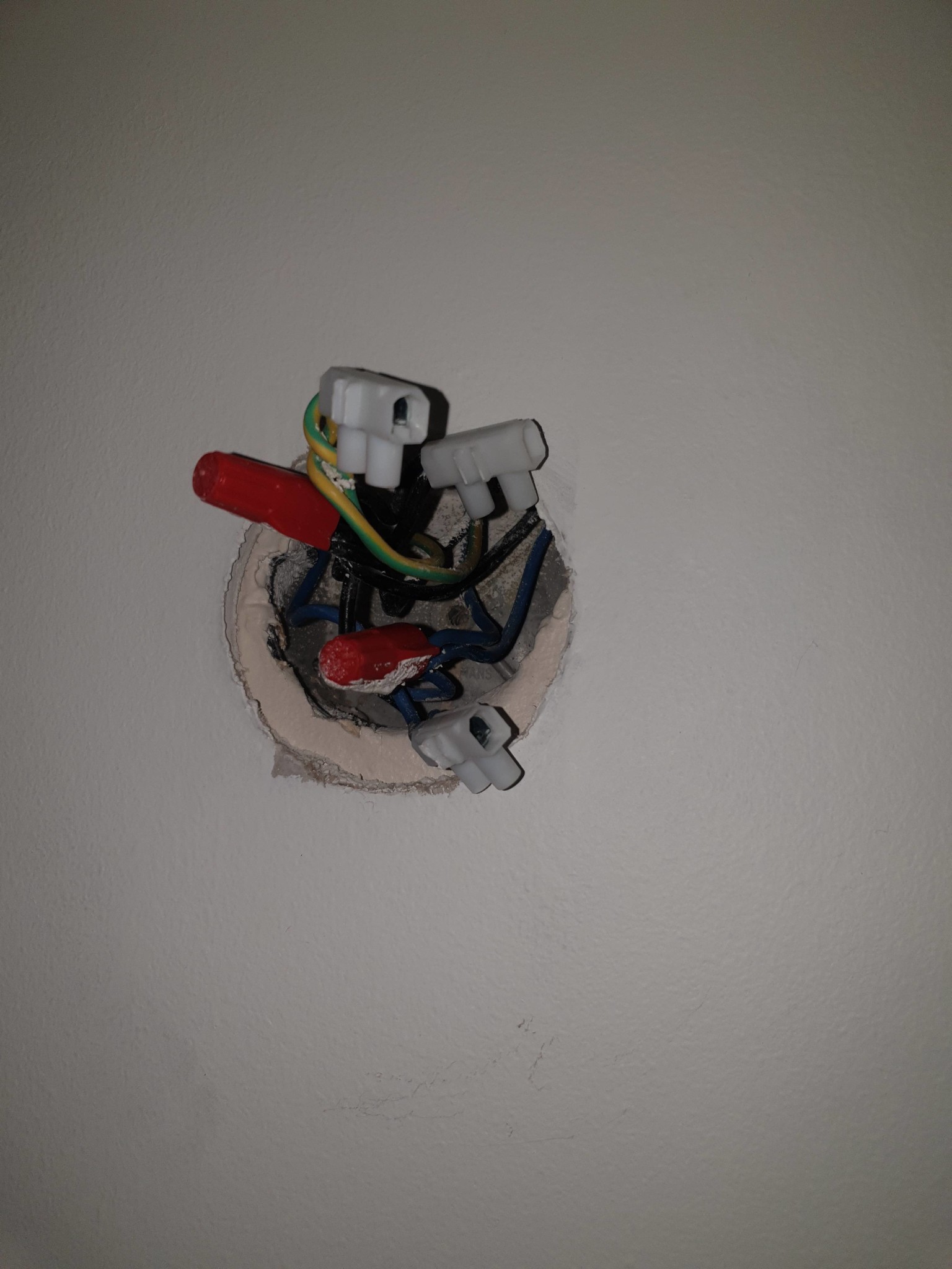

Hej. Jag vet arr jag inte ha behörighet med el men vill ändå lokaöisera problemet och veta vad som är fel. Alla mina uttag funger i lägenheten men en kopplongsdosa i betongväggen får ingen el. Andra uttag på samma propp får fram elen.
Ska jag anta att det är ett kabelbrott på någon kabel som går i taket?
Går sladdarna direkt till proppskop fråg kopplingsdosor?
Har du borrat nånstans?
Luktar det bränt nånstans?
Okulärbesiktat dosan?
Säker på att det är samma grupp som eluttagen?

Varför jag är säker är för att alla andra uttag fungerar förutom detta. Ej borrat i tack så jag kan inte borrat sönder något?
M

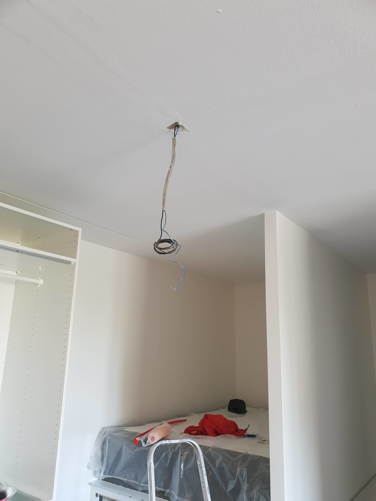

Jag har ett uttag i hall
Elkabel som hänger från en öppen kopplingsdosa i taket i ett rum under renovering.
Som sen går vidare till en kopplingsdosa i ett annat rum
Öppen kopplingsdosa med elektriska kablar och wago-klemmar i ett oavslutat elinstallationsprojekt.
Från den kopplingsdosan funkar inga uttag ocj sladden som kommer ner från taket funkar inte häller?

Svårt att bedöma på infon du angivit i tråden men en takdosa kan ha en tändning iställe för fast fas eller dylikt. Kan ju även vara så att ett vu går via en brytare.

Kommer elen verkligen ut sådär? Måste stått en vägg där innan? Syftar på det som kommer ur taket.

Normalt, ja, den kortaste vägen. Det brukar gå att lista ut vilka vägar en gruppledning tar via kopplingsdosor och apparatdosor. En vanligt metod är att man matar en takdosa mitt i rummet som i sin tur matar alla uttag och strömbrytare på väggarna, men det kan variera. Så försök lista ut vilken metod som använts i din lägenhet så kommer du nog fram till en teori om hur denna strömlösa kopplingsdosa kommer in i bilden. Det går inte att svara generellt på din fråga utan att titta sig omkring i din lägenhet.

Jag är så glad över att denna sida fins, och ni som försöker hjälpa till. Bo Siltberg tack vare ditt svar så tänkte jag om. Kom på att från ett annat ställe i taket kom det ner 4 sladdar varav 2 noll och 2 jord. Men bara el från ett par. Så jag klipte ner dom andra 2 och lät dom bara va. Men nu förstår jag att det var en skarvning till just dessa uttag till rummet brevid.
