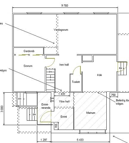

Jag undrar om det är brukligt att endast göra balkar runt plattans ytterkant, även om huset har yttervägg på annan plats?
Vi bygger till en flygel till vårt hus. På flygelns ena sida blir det en "utbuktning" som tjänstgör som groventré i källaren och som entréveranda på övervåningen.
Grundläggaren har i formen gjort balk endast runt plattans ytterkant, och inte under den yttervägg som skiljer entréverandan från själva huset. Jfr bild.
Tacksam för era synpunkter kring detta.

Kontakta en byggnadskonstruktör tycker jag.
På vår utbyggnad var det sulor där alla väggar skulle stå. (Vilket på de flesta ställena var ytterkanterna.) Våra sulor såg ut som ett E och hade alltså stöd för en vägg i mitten också. Dessutom fick vi göra den mittersta av våra sulor extra bred för att det var så mjukt och lerigt under.
Tack.
De har återkommit under dagen och tänker göra en balk.
Var nervös ett tag att de skulle hävda att "det gör inget och förresten kommer betongbilen om en timme", men nu verkar det ordna till sig.
