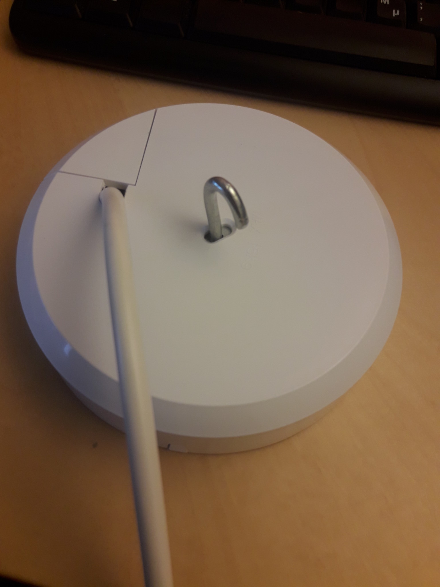

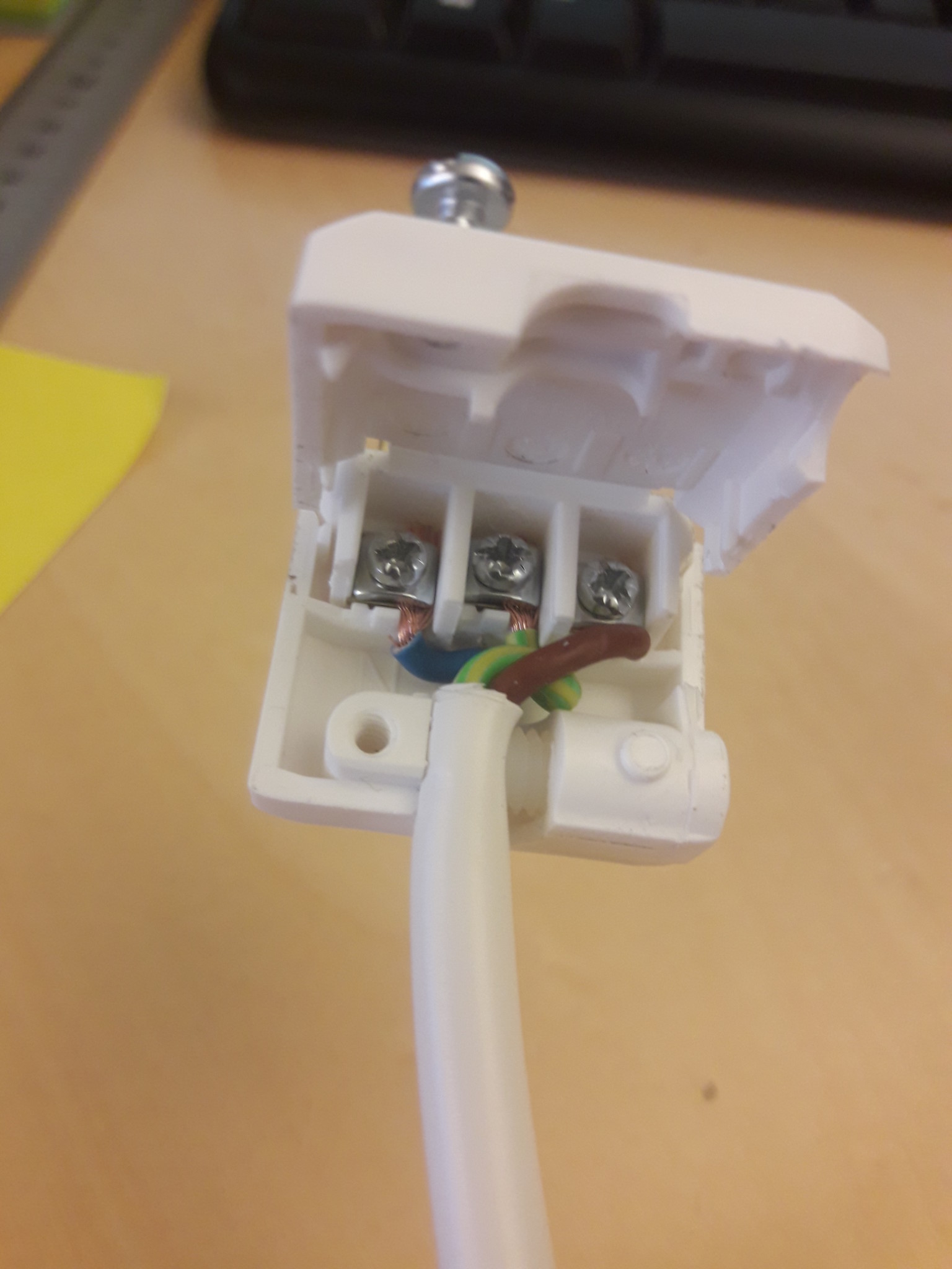

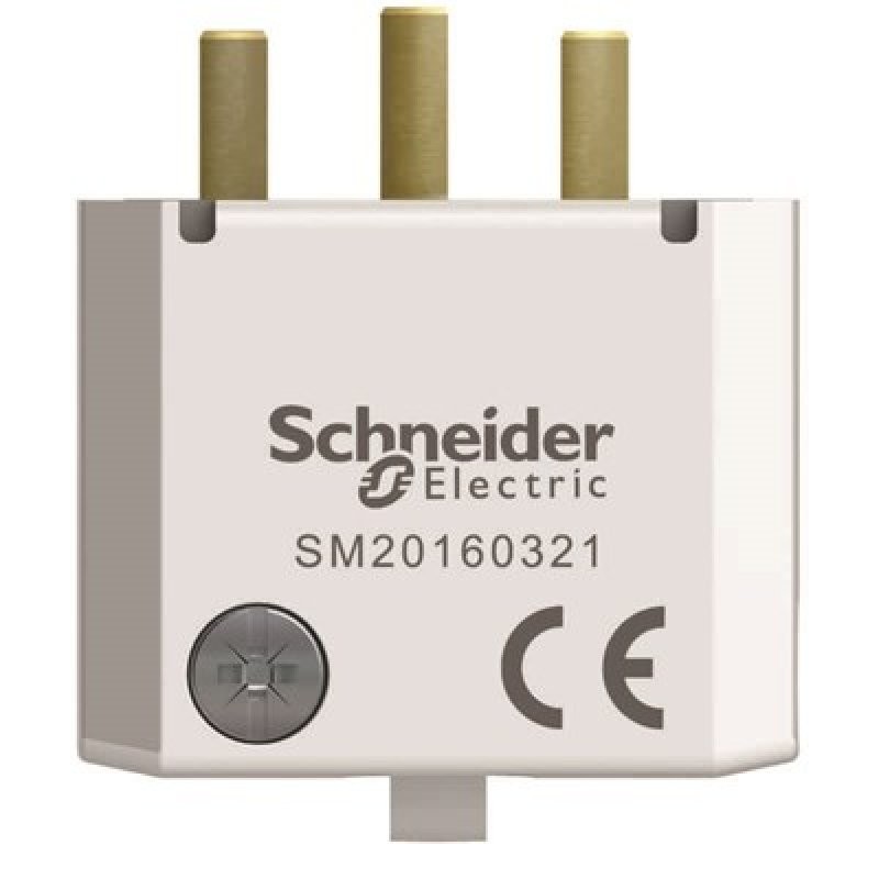

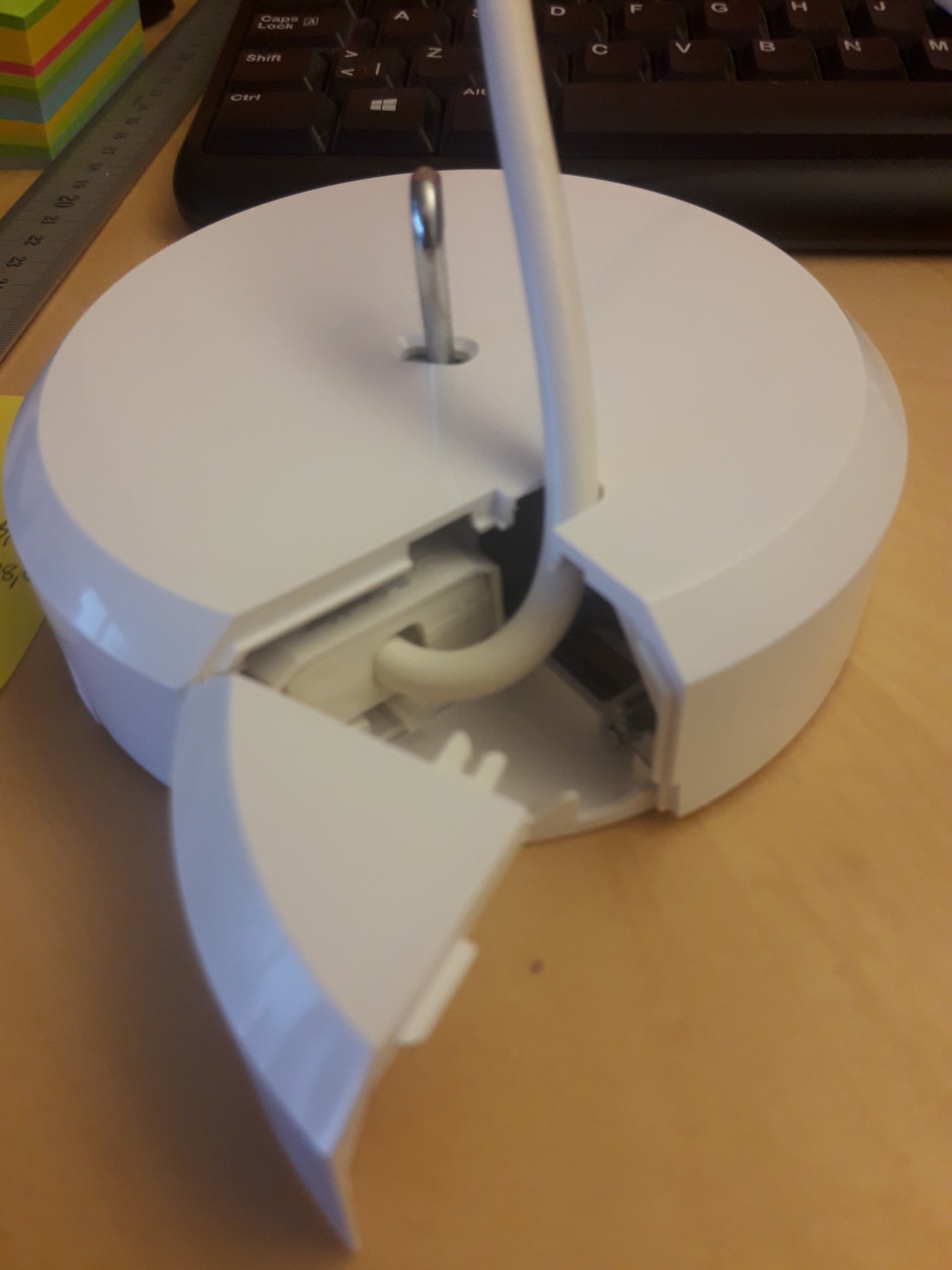

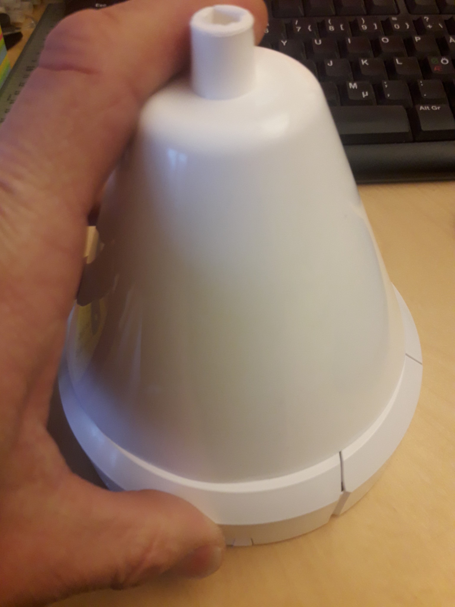

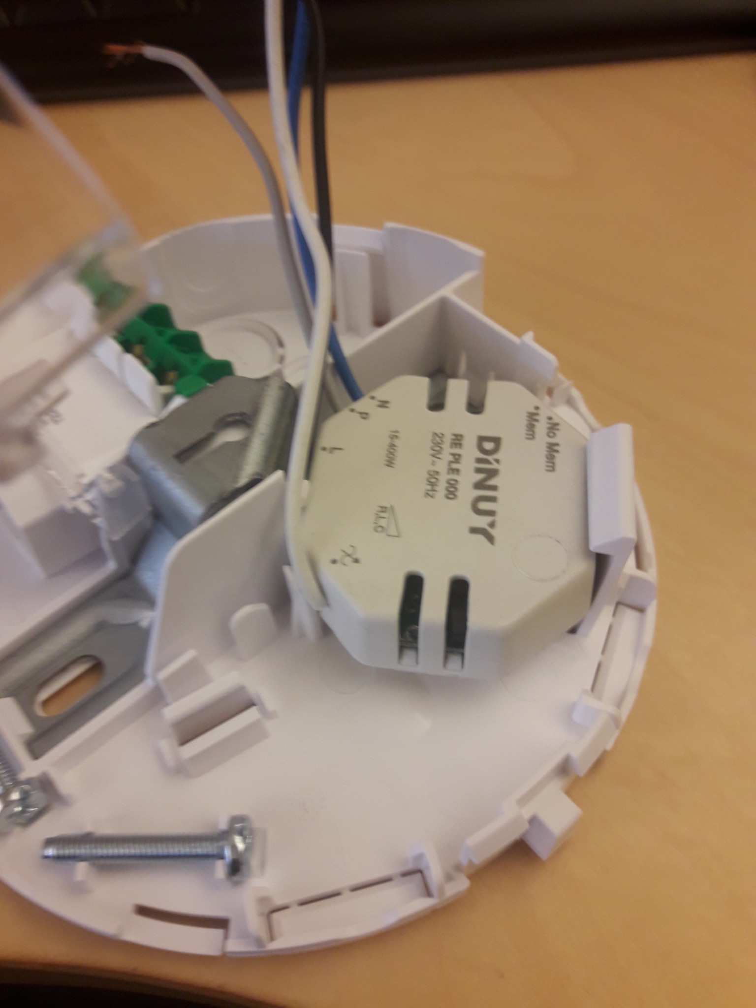

U Uffe A skrev:
Har precis tittat på dom.Är inte alls övertygad om att de är så bra.
Tog två bilder som jag laddar upp här.
[bild] [bild]
Ser inte att vara mycket marginal för locket med kontakt eller...:thinking:
En elkontakt från Schneider Electric med tre stift och modellnummer.
Normalstor kopp ska inte vara några problem.
Lyckades också med milt våld trycka in en liten Dinuy dimmer så det är inte mycket plats. Någon större dimmerpuck får inte plats.
Vitt takfäste för lampa med utstickande lampsladd och monteringskrok, nära tangentbord på skrivbord.
Hand håller en vit lampskärm med begränsat utrymme för anslutning, nära ett tangentbord.
Öppen vit dosa med en liten Dinuy dimmer installerad, synlig tråd och begränsad plats.
Öppen eldosa med en installerad liten Dinuy dimmer och elektriska kablar.

Stickproppen för övrigt är knökig att ansluta till lampsladden

Den är väl gjord för schneiders egen dimmerpuck. Något annat tror jag inte att de har tänkt ska få plats.
Man kan också montera ett extra uttag där, för att få till krontändning. En sällsynt dålig lösning och det är trist att man inte gjorde något mer intelligent när man ändå gjorde en helt ny lampkontakt.
