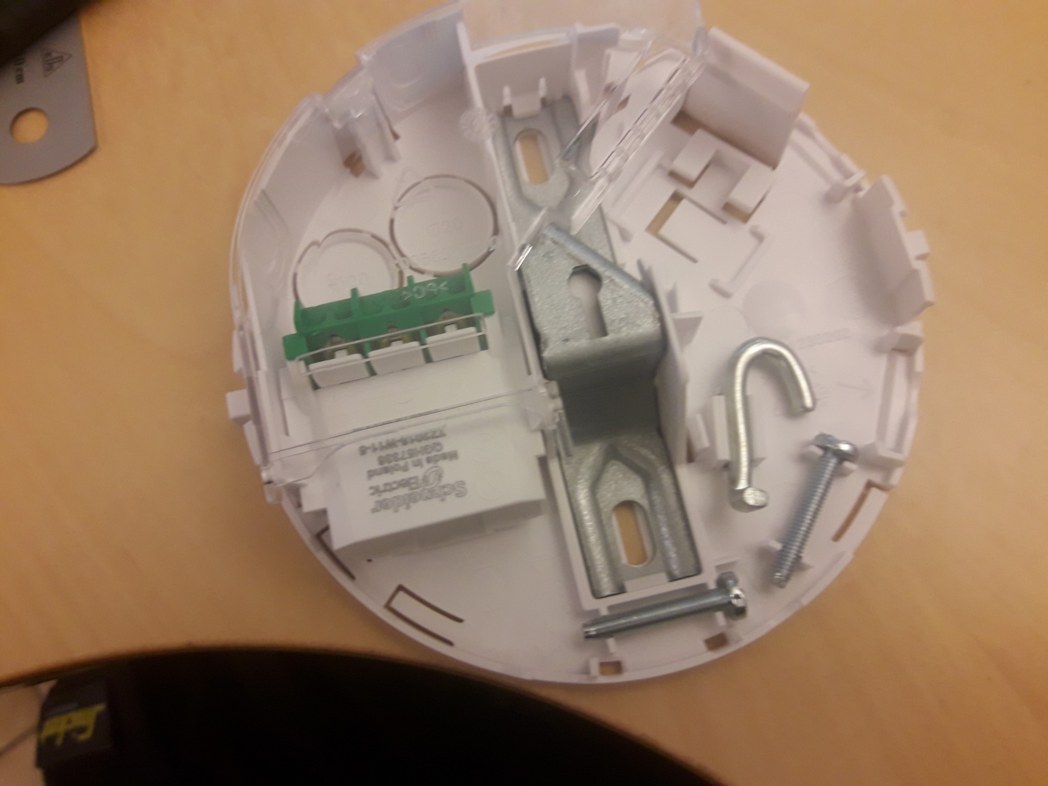

Det här takuttaget från Schneider skulle du kunna använda tex.
https://www.se.com/se/sv/product/WD...kmontage-1-vägs-2-p-jord-demoterbar-krok-vit/
Det är med DCL kontakt som är den nya standarden och som ska användas vid nyinstallation.
finns förhöjningsram till om det är så att du inte får plats med toppklämmor om ledarna ut från utloppet är för korta och en plats för dimmerpuck om man vill det ( Är väl kanske endast Schneiders egna som passar iofs )
Har aldrig monterat ett sådant själv dock så jag vet inte hur smidiga de är att installera.
Men de är nog inte bättre eller sämre än andra.

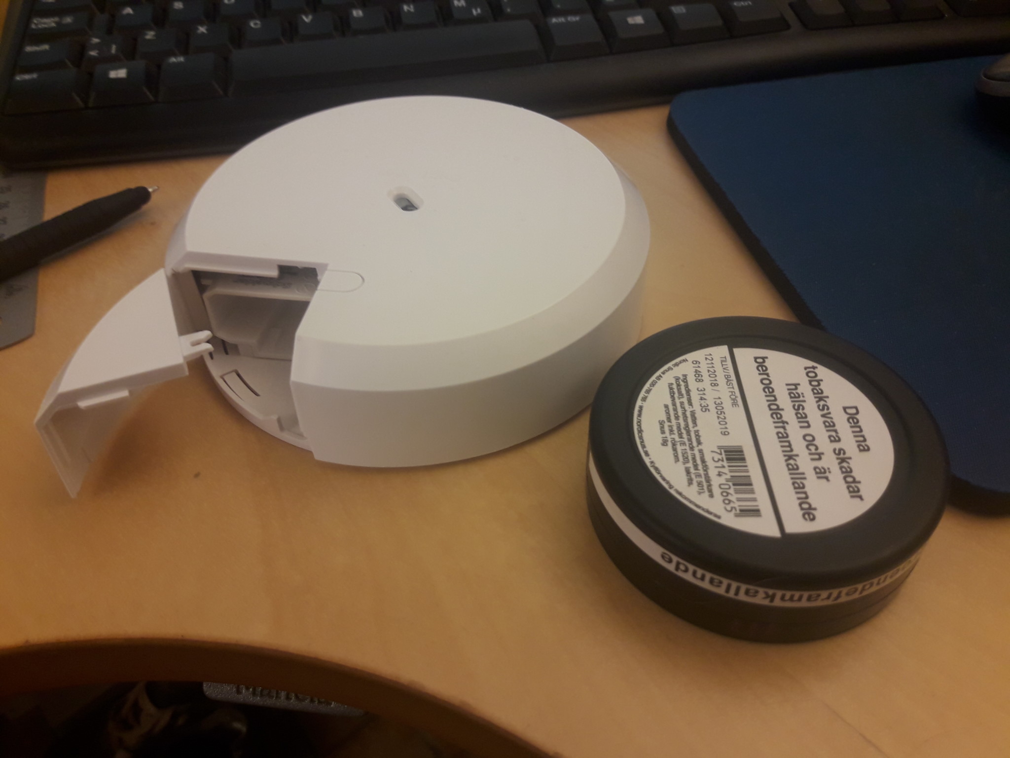

Har precis tittat på dom.Är inte alls övertygad om att de är så bra.5 AlmostDwarf skrev:Det här takuttaget från Schneider skulle du kunna använda tex.
[länk]
Tog två bilder som jag laddar upp här.
Tycker de är bökiga att hålla på med.
Intrycket är sladdirgt och billigt. De är stora och klumpiga också. Ser ut som en förvuxen brandvarnare.
Den gamla modellen är trevligare.
Stickproppen går bra in i uttaget och sen finns det en knockout för lampsladden så det är inte så stort problem
