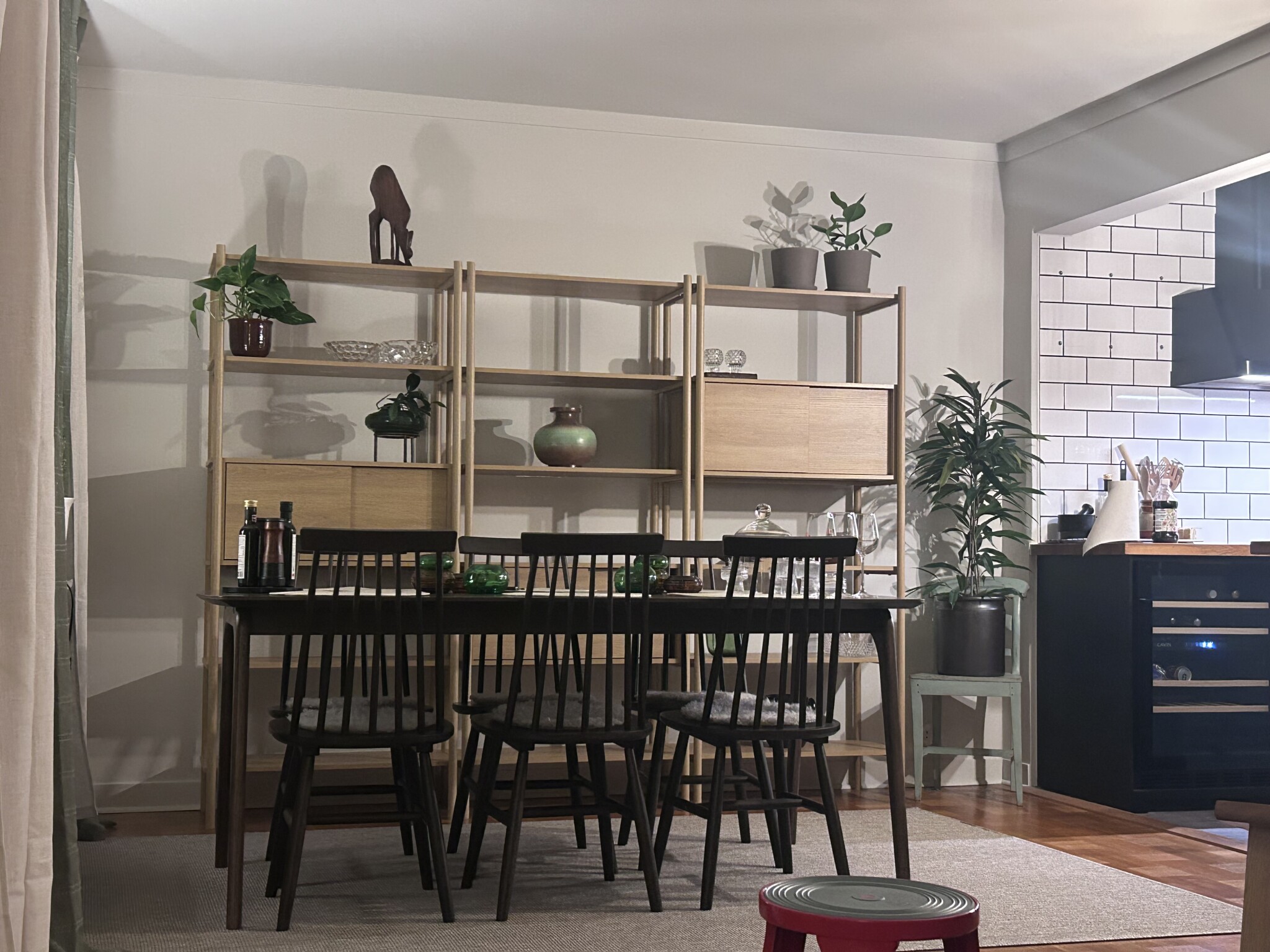

Flyttat till hus för en dryg månad sedan. Hade hantverkare här i 3 veckor medans vi behöll vår lägenhet en extra månad så vi kunde flytta in i ett hus med nya ytskikt i golv och tak i hela huset. I jobbet ingick ett nytt gipstak i vardagsrummet/matplats (större öppen planlösning).
Eftersom jag är idiot insåg jag inte att jag borde beställt ett lamputtag i taket med dragen el INNAN taket var på plats. Tänkte att det fixar vår bekant, som är elektriker och som kommer hem från Spanien idag. Han kommer på tisdag och ska sätta upp nya eluttag och annat vi önskar i elektrisk väg.
Problemet nu är väl hur vi ska få detta snyggt, om det ens går nu i efterhand?!
Matplats med svart bord och sex stolar, hylla i bakgrunden med växter och prydnadssaker, samt del av kök med vita kakelplattor synlig.

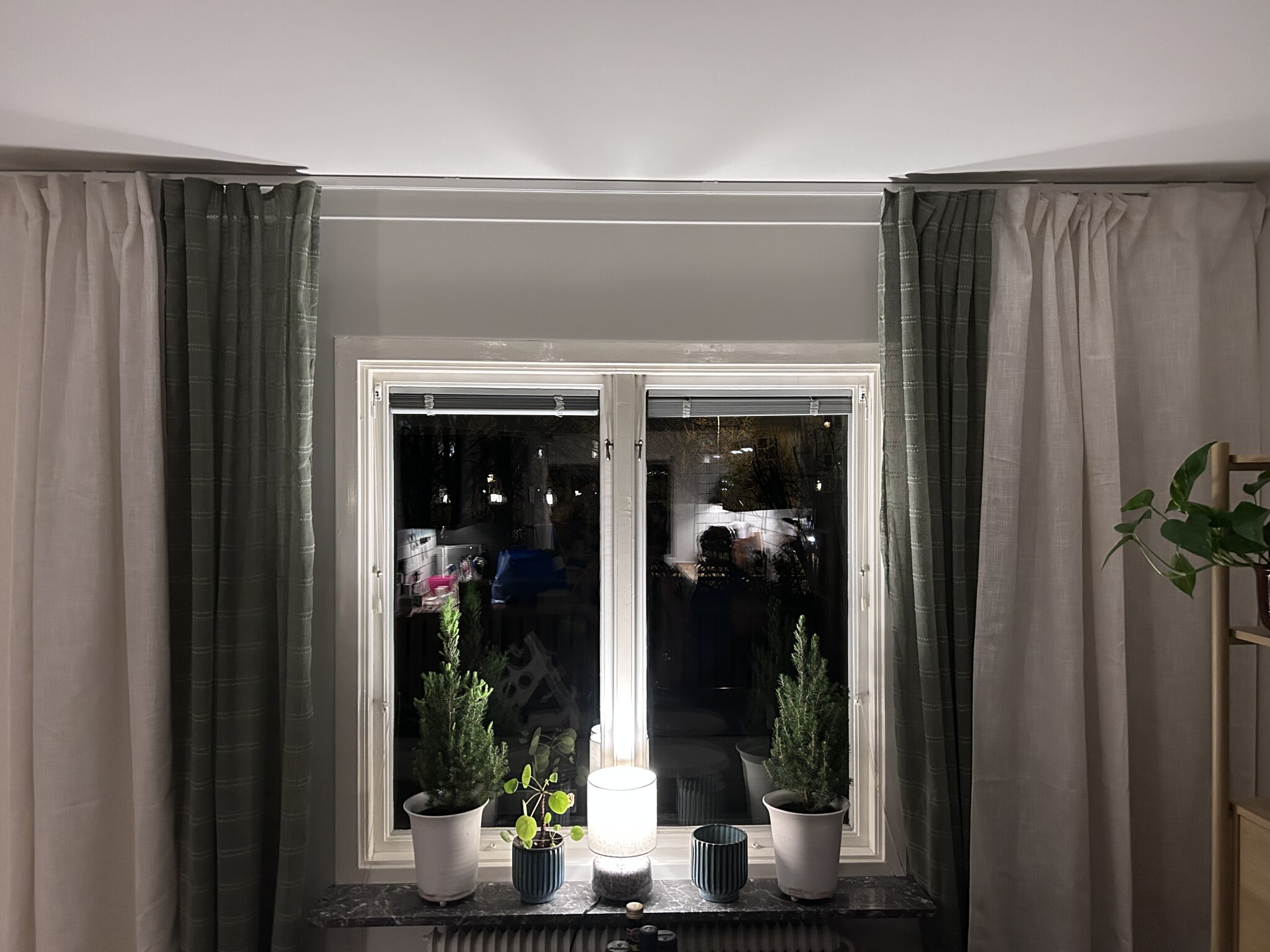

Han pratar om att sätta ett utanpåliggande lamputtag här:
Fönster med två gardinpar, krukväxter på fönsterbrädan och en lampa i mitten, tänd i ett mörkt rum.
Detta är alltså vänster sida av bordet ni ser på första bilden. Men för att få ström o detta uttag behöver han gå ner med kabel på väggen ner till golvet där närmsta uttag finns.

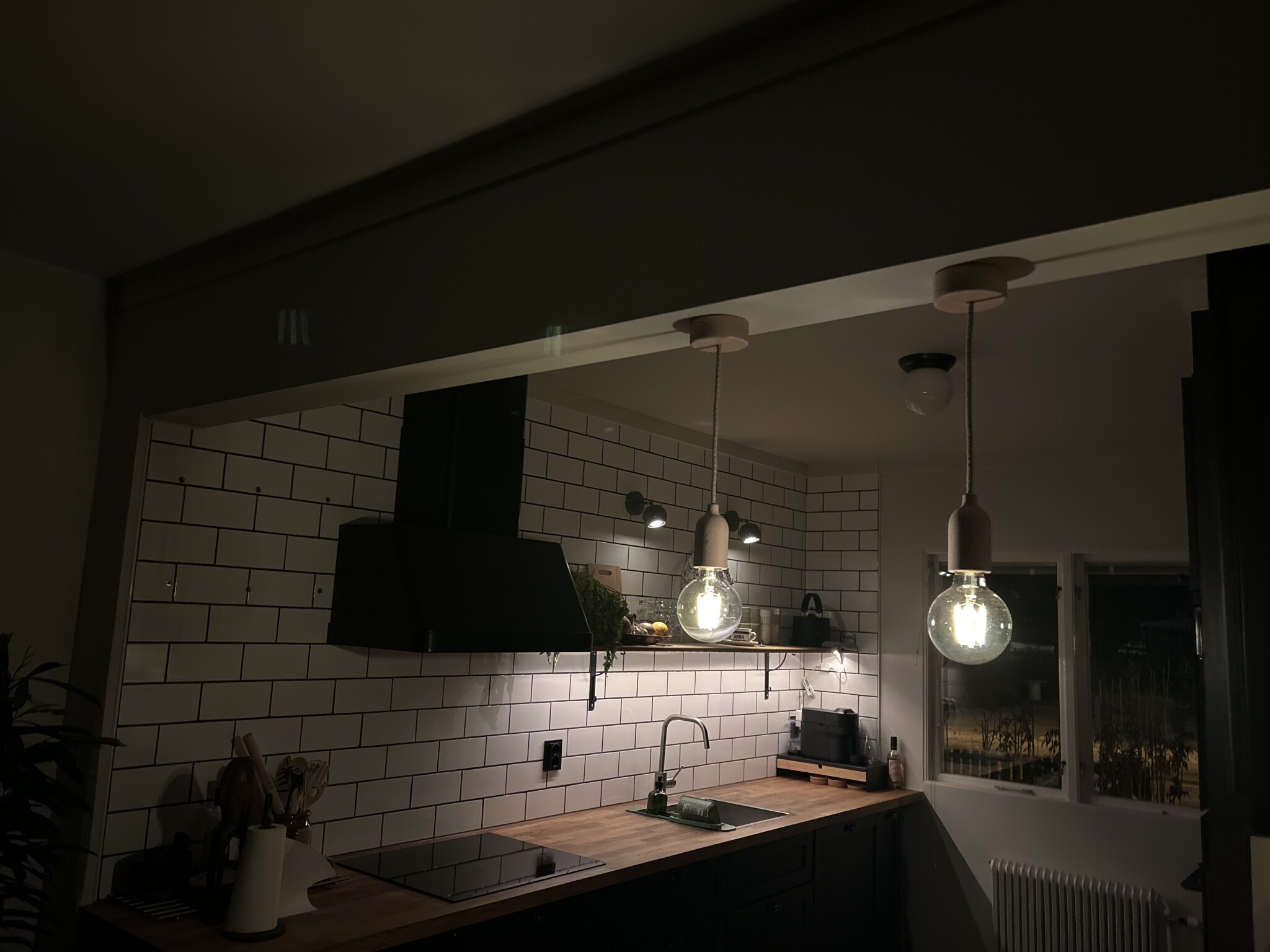

Kan tilläggas att el finns även här (lampor finns inte med på första bilden för de var inte uppsatta när jag tog bilden:
Kök i modern stil med vita kakelväggar och träbänkskiva, två hängande lampor ovanför diskbänken, inga lampor vid matborden.
Vad gör vi? Kan vi ens få detta snyggt nu i efterhand?!

Frågan är då om det går att snatta ström från de hängande ”filament lamporna”. Någonstans där finns ström eftersom sladdarna hängde ut där från båda lamporna och vi kopplade in våra med Wago kopplingar.

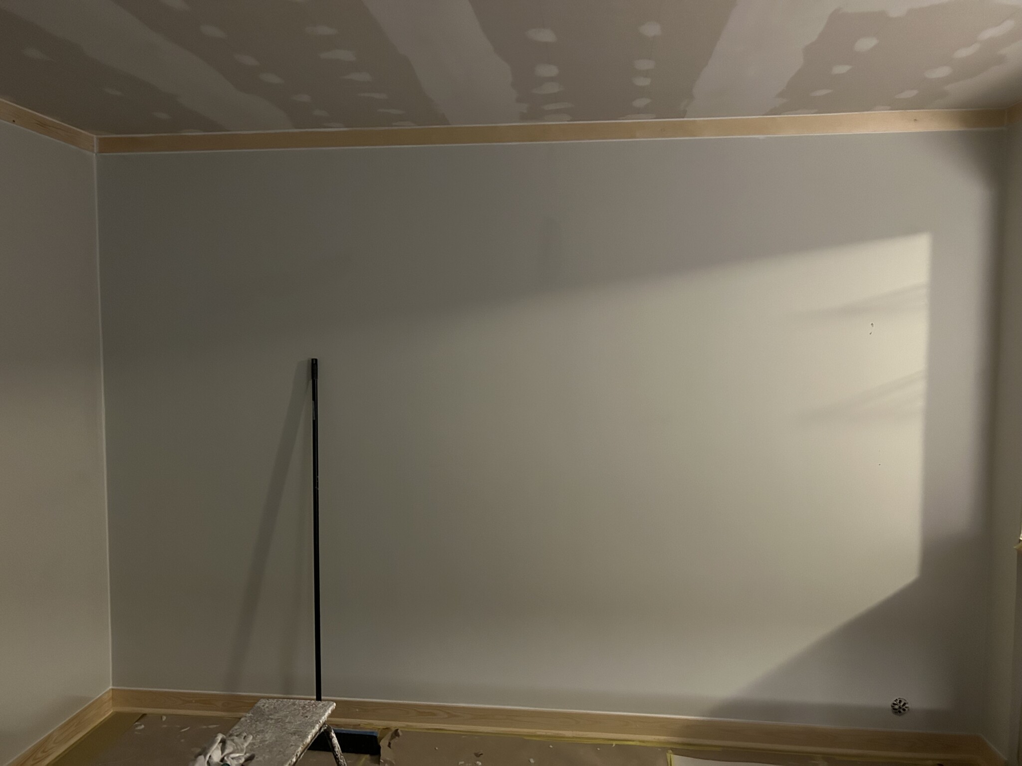

Har tyvärr inte tagit några bilder på när reglarna var satt men ogipsat (tog en del bilder under renoveringen). *tror* dock att de är uppreglat vertikalt men inte 100 säker.
Denna bild viskar inte åt vilket håll de går? :
Vägg och tak under renovering med synliga skarvar i taket, ett verktyg lutat mot en enkel stege eller pall på golvet.
Det är inte så bra att det finns en vind ovanför er lägenhet? I så fall går det att fixa relativt enkelt.
