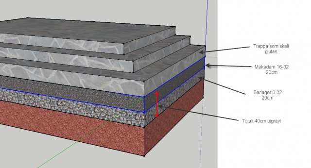

Jag behöver råd angående förarbete inför trappa.
Trappa skall gjutas och kommer att vara ca 4,5m bred och 2,5m djup med 3steg.
Den kommer att väga en hel del.
Nu kommer jag till markförberedelserna innan gjutning
frågan är om det är rätt att först gräva ut 40cm under nedersta gjutningshöjd.
Lägga i 20cm Bärlager 0-32 som paddas och sedan 20cm Makadam 16.32 som paddas.
Skall man lägga i dränering i Makadammen eller skall jag lägga det i bärlagret eller kan man undvika det?
Bigogar bild
