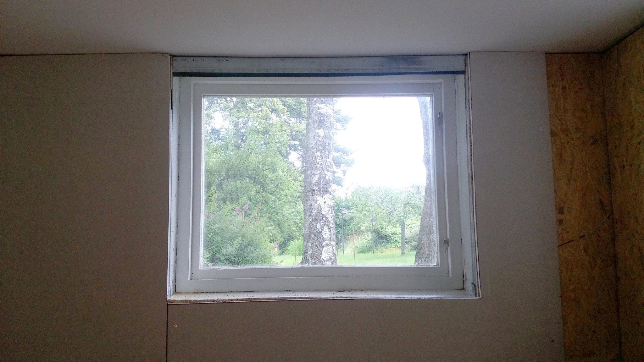

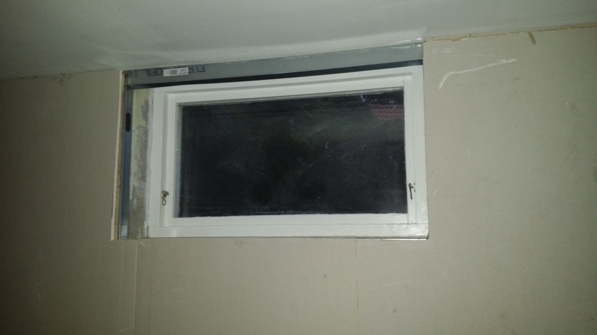

Har reglat upp plåtregelvägg med OSB + gips i en källare innanför ytterväggen. Har flera fönster och alla går upp ända till taket. Jag vet inte riktigt hur jag ska klä in fönstren. Funderar på att sätta en träregel i plåtskenan som går över fönstret på bilden nedan och sen klä den med nåt foder. Ett annat alternativ är att klippa bort skenan över fönstret och sätta upp nån snygg foderbräda ovanför fönstret, i taket i fönsternischen, och samma typ av brädor runt om i fönsternischen samt en fönsterbräda.
Hur hade ni gjort?
Mycket tacksam för hjälp!

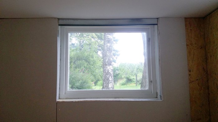

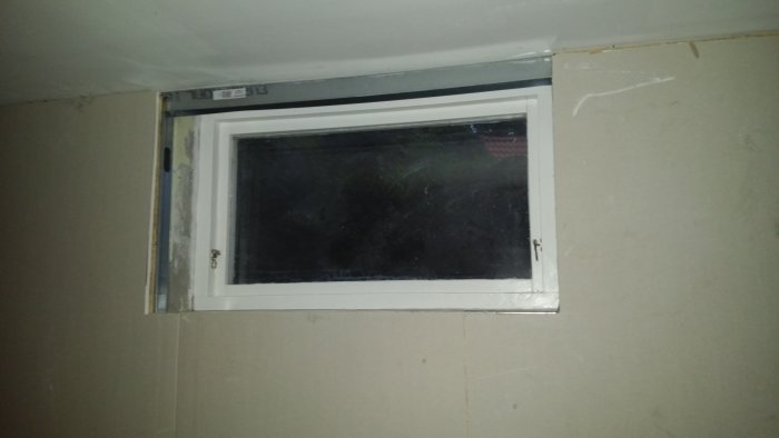

Hur hade ni gjort?
Jag har inte börjat i min källare än men har samma fönster, jag skulle kört på alternativ 2, då blir ju karmen likvärdigt stor runt om, och det ser nog bäst ut.
När jag bygger min källare kommer jag snedställa sidorna, det gör väldigt mycket för ljuset, hur många grader det ska vara vet jag inte, det snedställda släpper inte bara in mer ljus, utan reflekterar det, så det ska vara rätt vinkel, förr i tiden kunde nog snickarna det, nu får man väl Googla fram det.

Alt 2 är bäst. Det släpper in mer ljus.
Vinkeln bör vara 10-20 grader. Det är inte så petigt.
Vill minnas att jag satte smala masonitremsor (3 mm) bakom foderbrädorna i kanten mot fönstret. Fönsternischerna/fodren var ca 10 cm djupa. Det blev bra.
