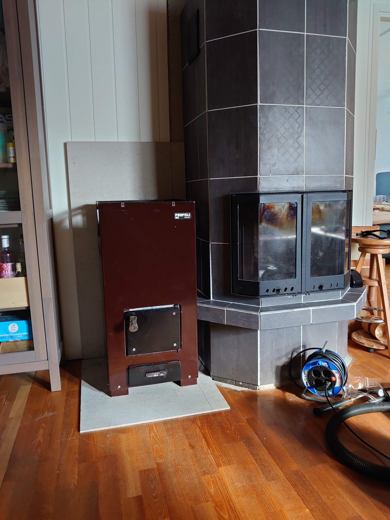

Om Du redan har en bra uppvärmning i form of den fina kaminen, hade inte ett enkelt gasol-kök varit ett alternativ för matlagning vid strömavbrott?
Ja absolut men hustrun gillar inte Gasol -kök mm grejer med gasol därför blev det montage av vedspis och verkningsgrad är bättre än täljesstenspisen men den håller värmen 2-3 dyng

Med facit i hand skulle jag avråda om den är likadan som min. Jag installerade spisen i mitt kök till slut. Och den är inte speciellt bra. Den är gjord för koks och keramikdelarna bränns väldigt lätt sönder när man eldar ved. Sedan är inte eldstaden utformad för att få plats med vedträn. De måste vara ganska korta för att gå in genom luckan.
Blev ändring satte in Puupeli Finsk vedspis istället

Det blev Puupeli Finsk vedspis istället bredvid våran täljstens spis och Tirolia spisen ska sälja vidare med vit emaljerad vedspis den är helt ny aldrig använt och komplet ..

Påminner mycket av en Porin Matti som står högt på önskelistan.
Då är det bara att önska lycka till. Är den avsedd för ved är det ett stort plus jämfört med Tirolian.

Den är endast för ved eldade lite för att kunna se om korstenen blev ordentligt tätt .. fungerar över förväntningarna tät blev det
Den är liknande men utan glaslucka -min är utan stenmakasin jag ska fylla i tomrummet med täljsten block om jag får ta på lämpliga... Täljsten spisen brevid blir väldigt varm när jag eldar så den ger extra värme efter eldningen
