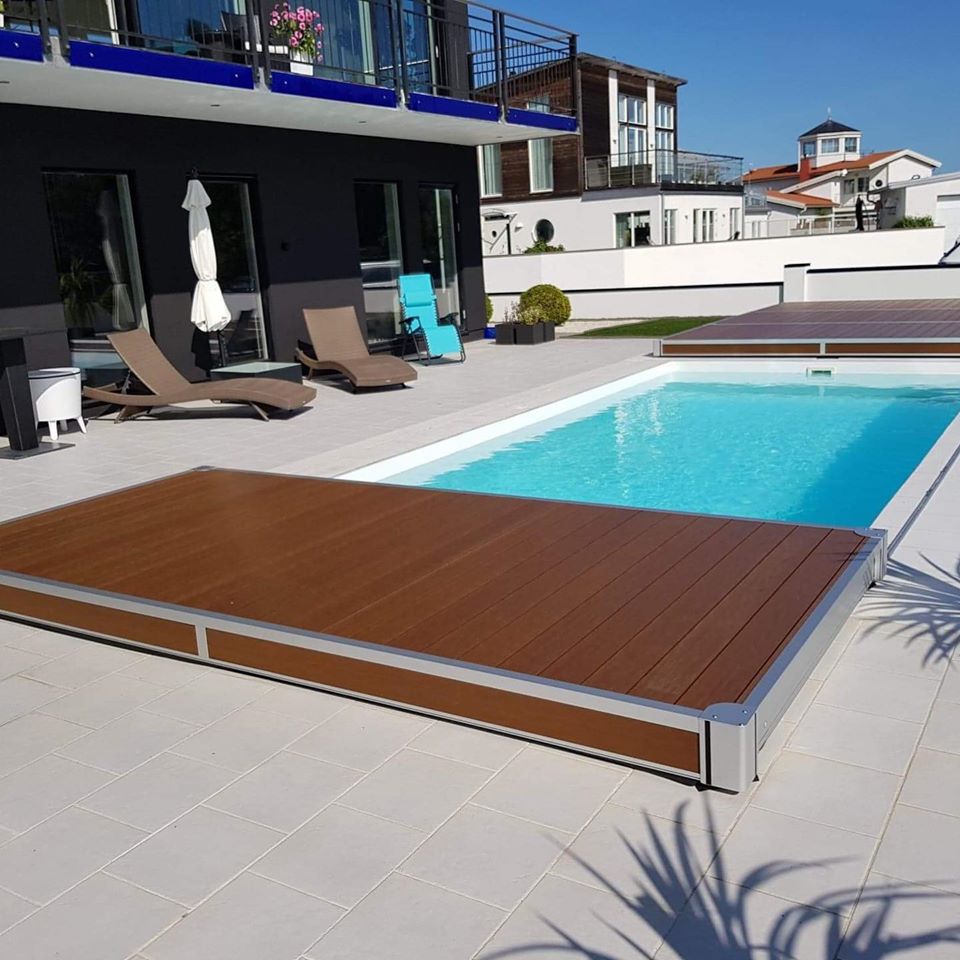

Har en utomlands på c:a 12x6 m, byggd 2005. Varje gång jag tittar på den blir jag glad. Några punkter:
- Vår utjämningstank är c:a 2 m3. Tänk på att utforma galler eller inlopp till den så att den inte kan täckas av löv eller skräp.
- Avdunstningen bilr större än vad man väntar sig, för vattenytan blir större med avrinning och "bäck".
- Det är väsentligt att kunna kontrollera flödena, så vi har reglage på i stort sett alla rör.
- Inget poolskydd, men skulle absolut ha ett idag om jag skulle göra om. De med flytande hårda lattor som man kan rulla ut från en dold grop verkar bäst.
- Har en skarp kant vid vattenlinjen, vilket blir snyggast men är skört. En platt kant (10-15 cm bred) är mindre ömtåligt men förtar mycket av effekten. Jag tror en V-formad kant skulle vara den bästa kompromissen. Franska och amerikanska webbsidor lär ha avsevärt mer information helt enkelt för att de bygger många fler pooler. Några ord att söka på: Overflow/Infinity edge/Piscine debordement.

Flytande skydd verkar bra. Kanske kan man dra det nästan men inte riktigt fram till kanten? Beror förstås på kantens utformning och hur bra det flyter. Helt rätt att förluster minskar med vattenfallet avstängt. Jag har utsug i botten på poolen också så att man kan cirkulera utan vattenfallet om man vill.
