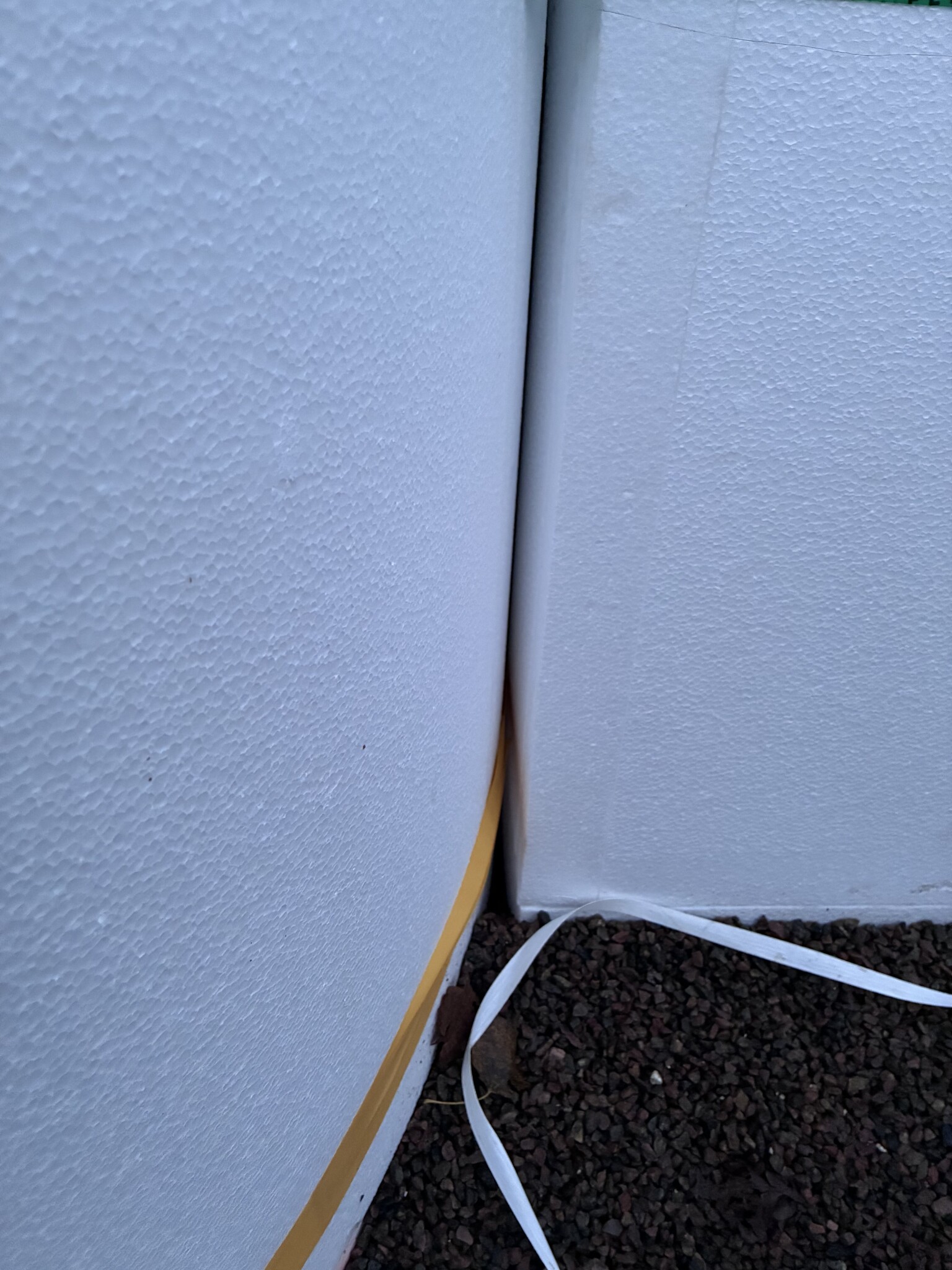

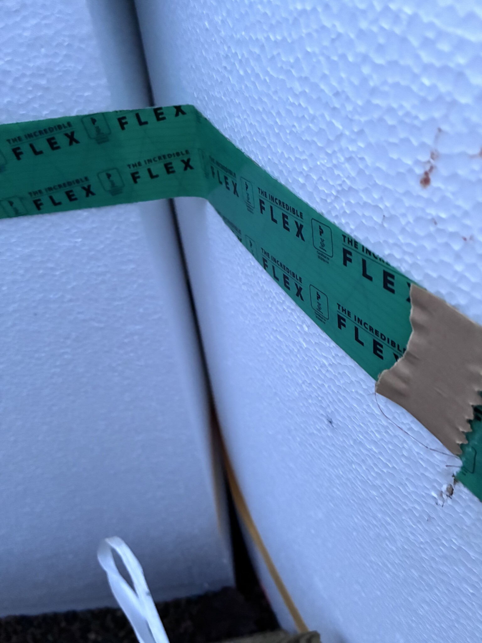

Jag hĂ„ller pĂ„ att installera en terrasspool Pacific frĂ„n Svenska Badtunnor, med full isolering och tekniklĂ„da. Jag funderar pĂ„ hur ni andra har gjort med glipan som blir mellan tekniklĂ„dan och poolens isolering – har ni fyllt den pĂ„ nĂ„got sĂ€tt (t.ex. cellplast, skum, mineralull), eller lĂ„tit det vara luft emellan? Jag tĂ€nker bĂ„de pĂ„ fukt, vĂ€rmeförluster och risken att möss eller andra smĂ„djur tar sig in i eventuella glipor.
En annan frÄga, har nÄgon av er gjort nÄgot sÀrskilt för att skydda frigoliten mot möss?

  • Glipa mellan isoleringspaneler i terrasspoolinstallation, med synlig frigolit och grus pĂ„ marken.
  • Grönt flextejp applicerat pĂ„ vit isolering runt en terrasspool, synlig glipa mellan tekniklĂ„da och poolens isolering.

Hej😊 Vi anvĂ€nde byggskum. Det verkar funka!
GrÀvde ni ner er? Hur gjorde ni med Äterfyllning mot isoleringen? Det stÄr i manualen "Se Àven till att du har fritt runt isoleringen/poolen sÄ det inte blir ett för stort tryck av tex grus eller sand mot isoleringens vÀggar". Men man mÄste ju Äterfylla pÄ nÄgot sÀtt annars kommer ju gropens vÀggar rasa in?
