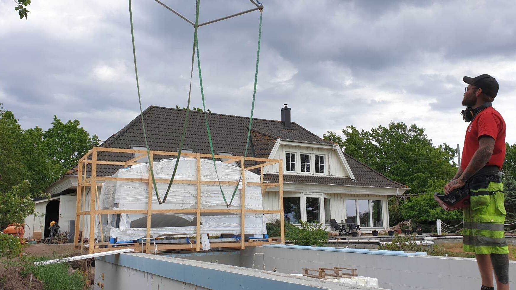

Poolkonstruktion
Själva poolen (4 x 13 m) och uppsamlingstanken (4 x 1,25 m) är byggd med termoblock (Poolgigantens Thermoblock NXT). Den vilar på en 10 cm armerad betongplatta med 30 cm cellplast under. Rundum alla sidor av poolen, inklusive uppsamlingstanken, ytterligare 20 cm cellplast.
Jag hade tänkt bygga poolen först med Tjälldens poolstomme, men de vägrade att leverera material till en >10 m pool, de garanterade inte att deras system skulle hålla. Även om jag föreslog att använda kontreforer, var de inte villiga att tänka utanför ramarna: tråkigt! Så vi valde termoblock. För en delvis ovanmarkspool av denna storlek skulle man använda kontreforer och grusfyllning runtom, men jag bestämde mig emot detta i detta skede. Främsta skäl: enklare rörledningar, enklare kontroll av ev. läckor och möjligheter till förändringar.
För att hantera det enorma vattentrycket finns det däremot mycket mer armering inuti termoblocken än vanligt, och ytterligare en 40 cm bredd krage av armerad betong runt om, som kronlist. Denna bär även styrskenorna, av vilka vi behövde 6 stycken på varje sida (6 ca. 2,5 m breda pooltaksegment).

Några milstolpar: alla thermoblock fyllda med betong, leverans av pooltaket med kran. Taket kom på en specialtillverkad, kraftig pall och var mycket tung. Specialtransport från den polska tillverkaren Aluna: först till kranföretaget i Karlskrona, där den lastades om på en kran som var stor nog att nå poolen från grannens väg.

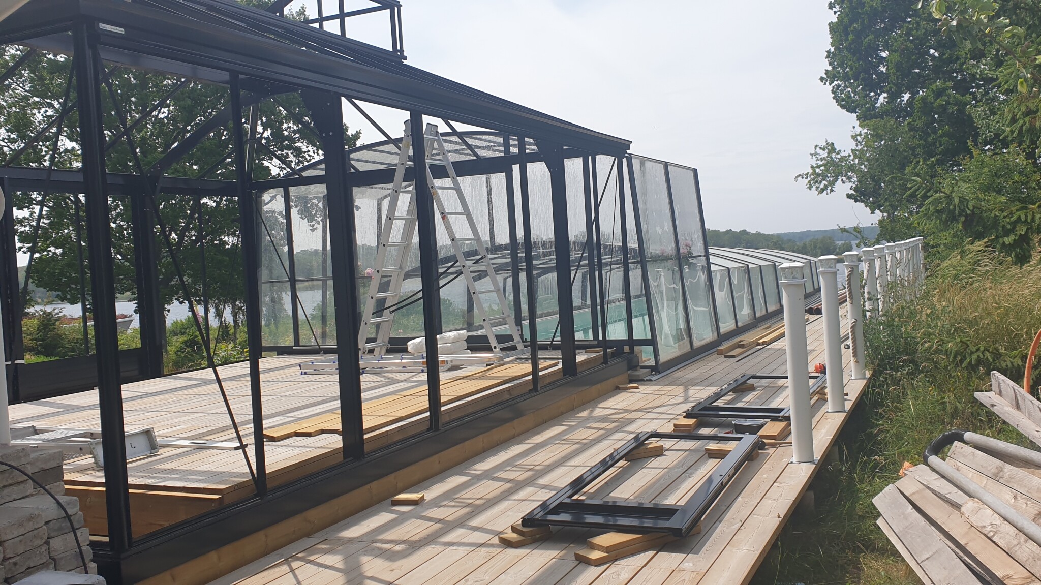

Poolhus
För att skydda sig mot vind och skapa en trevlig plats för avkoppling med växter, byggdes ett växthus precis bredvid poolen, nära vårt hem.
Vi valde Willab Gardens "Royal växthus" (tillverkat av Euro-serre i Belgien). Ett något starkare men också dyrare alternativ hade varit Classicums vackra "Orangeri-special" (Janssens "Kathedral" också tillverkad i Belgien).
Just nu bygger jag två små 'väggar' av polykarbonat, aluminium och gummi som flexibel förbinder växthuset lufttätt med poolens höga taksegment. Detta gör att det höga segmentet, liksom alla andra taksegment, fortfarande kan flyttas.

Pooltak
Vi har turen att bo på en härlig plats vid havet. Det ger möjligheter till fantastisk utsikt, men också utmaningen med vind. Det kan vara väldigt blåsigt.
Av denna anledning, och eftersom vi har stora ekar i närheten som lämnar mycket skråp, var ett pooltak självklart.
Kravet att kunna använda poolen större delen av året innebar att det inte borde vara några problem att simma även med taket stängt. Vi bestämde oss för ett medelhögt tak, med ett högt segment för att komma i och ur. Detta visade sig vara mycket bekvämt och vi är väldigt glad att vi valde det, trots den extra kostnaden.
Taket är från Aluna i Polen. Jag vill gärna ge dom beröm här för att de varit mycket professionella, tålmodiga och trevliga. Det krävdes mycket funderande över tid för att komma dit vi är nu: ett tak som verkligen är ett nöje att använda och simma / bada under. Baserat på deras "Duo III", en kombination av "Admiral" medium och högt tak.

Öppningsbart gavelfönster
Poolen erbjuder en härlig utsikt mot havet, även med taket stängt. Gavelfönstret är tillverkat så att man inte ser undersidan, den försvinner bakom överflödeskanten.
Det skulle vara trevligt att kunna ha poolen helt öppen, populärt på Instagram-bilder
Men en infinitypool utgör en riktig utmaning för ett pooltak. Jag bestämde mig för att göra gavelfönstret separat från de vanliga taksegmenten. Det kan vändas nedåt, bakom överflödeskanten, och är osynligt när det är "öppet". Gavelfönstret visade sig vara mycket tyngre än väntat, så en stark konstruktion gjordes där fönstret roteras och vilar på hjul. Motvikter under fönstret gör att det kan rotera balanserat och enkelt, med en fjärrstyrd motordrift planerad. Den exakta konstruktionen är, tillsammans med det rörliga isolerande poolöverdraget, ännu inte klart.
