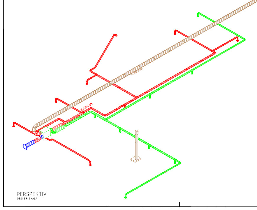

Infästning av ventilation?
Tänk på att det don du valt Systemair VE-125 är till för att monteras på vägg, inte tak (det kommer blåsa rakt ner från donet).
Och VE modellen har ingen injusteringsmöjlighet (spjäll/strypning) men går att mäta luftflödet med tryckfall över donet och man får lösa strypning på annat sätt.
Ja, det var inte helt optimalt, vi har kikat lite mer och fastnat för Swegons Rino don, den har nippel och dessutom en infästning som verkar smidig. Så jag kan tipsa andra om detta, lite svåra att få tag i som konsument, men det går. Jag kontaktade Swegon (Alexander) som var väldigt behjälplig.FrittDrag_II skrev:
https://www.swegon.com/globalassets...lation/air-diffusers/_sv/rino_se_260118_2.pdf
Det donet ser bättre ut.
Vet inte hur mycket luft ni tänkt per don men med 125-don kan det bli svårt att injustera.
Med 10 l/s per don får man med 125-don max ett tryckfall på 25Pa väljer man ett 100-don kan man få max 45Pa.
Är det lika långa kanaler till alla don är det inget problem.
Bör fungera bra med dem 100-donen på tilluften där.X xLnT skrev:
Frånluften kan bli lite lustig inställning på donen, räkna med att donet längst ut kommer vara nästan fullt öppet och don närmast aggregat rätt stängt.
