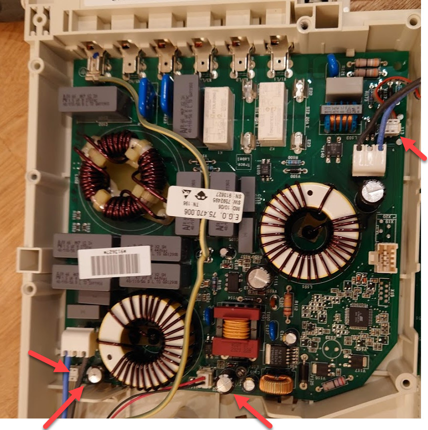

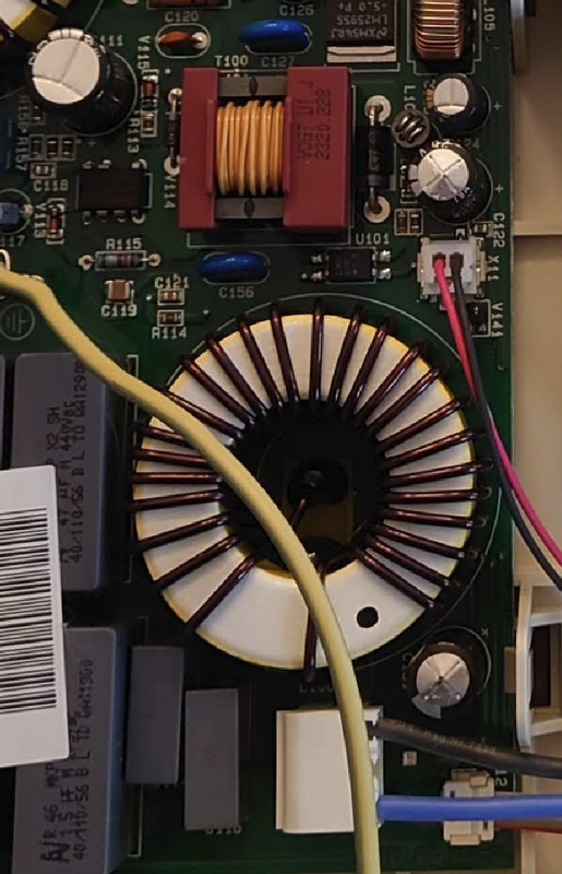

Hej,E erikssonjorgen skrev:
Gammalt tråd jag vet. Ledsen för det.
Dina bilder ser precis ut som vår IKEA ELDIG HOB V00
Tumme sitter på sidan av handen så borde kunna byta dessa. Hade spisen isär och konstaterade att två av de kondensatorer som sitter där är bulliga. Missade anteckna vad det var för siffror på dem men hittade i ett annat forum 470uF, 25V, 105. Där hade de ersatt med 470uF, 25V, 105C?
https://www.eevblog.com/forum/reviews/whirlpool-ikea-brand-cooktop/25/
C124 470uF 25 105
C151 470uF 25 105
Vår häll:
https://i.postimg.cc/PqSJJhxw/image.png
Kan det stämma med de som sitter där?

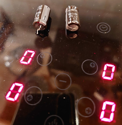

Nu fullt fungerande spis igen!

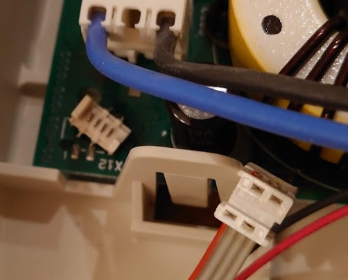

Det gick väl nästan enligt plan. Under isärtagning, för att frilägga kretskortet, så lossnade två kabelskor, antingen var jag för våldsam eller så var de inte helt OK ditlödda från början. Efter att den första lossnade så tyckte jag mig vara extremt försiktig med nästa, men den lossnade i alla fall.
Det var enkelt att löda tillbaka dem dock.
Sedan bytet av kondensatorer var en enkel operation.
Här den fungerande spisen och syndarna till kondingar!
Tack till alla inblandade här i forumet!
