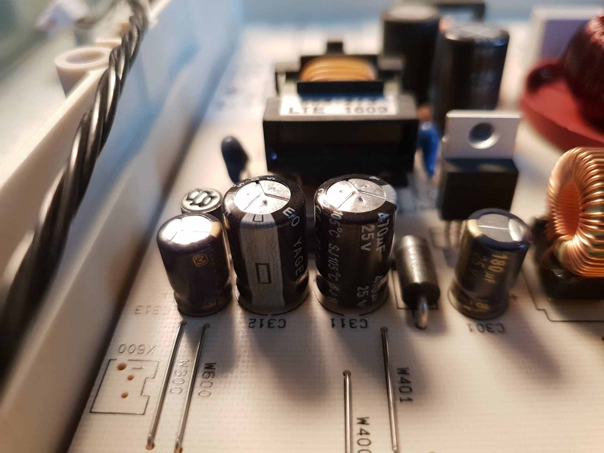

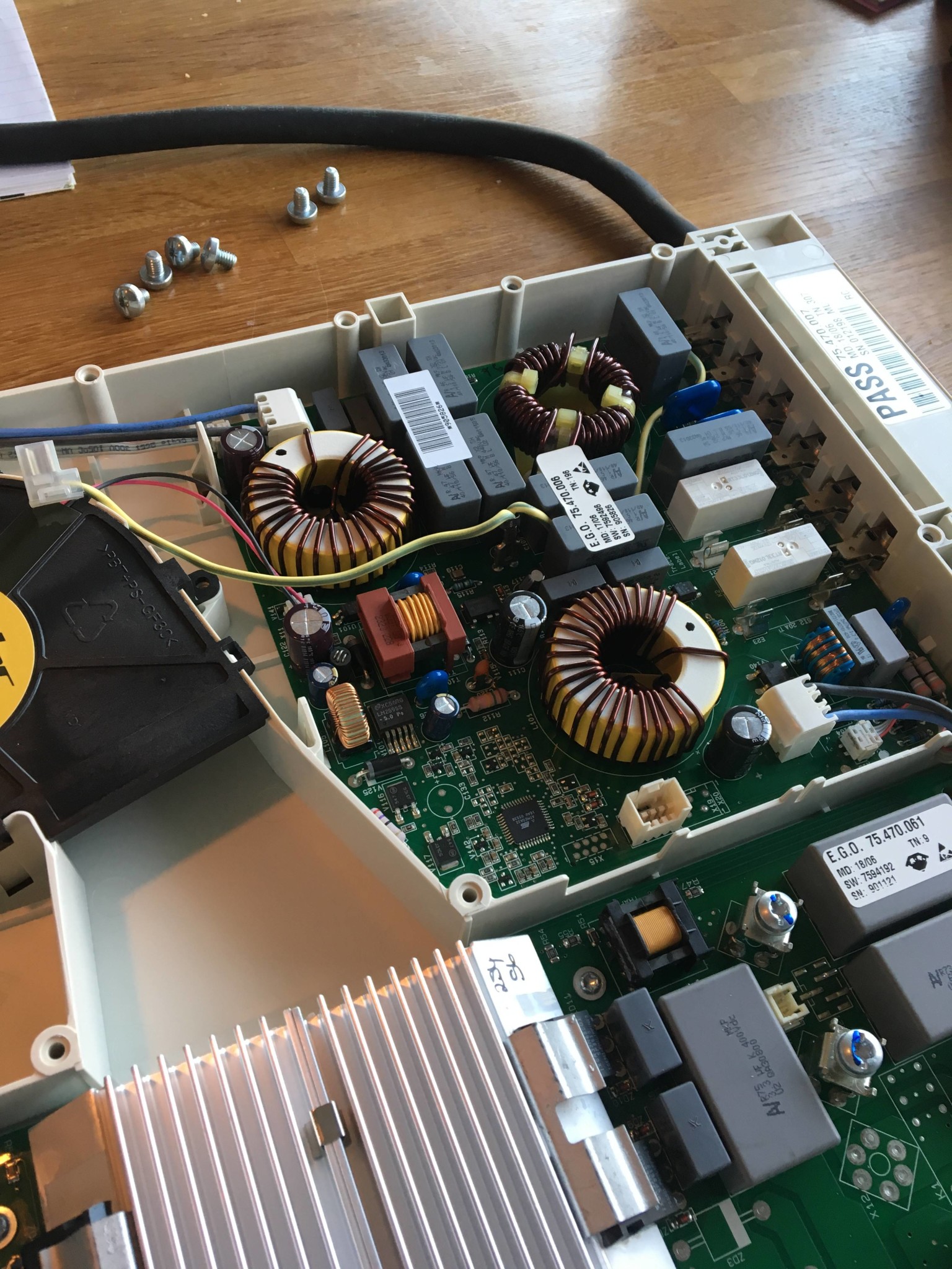

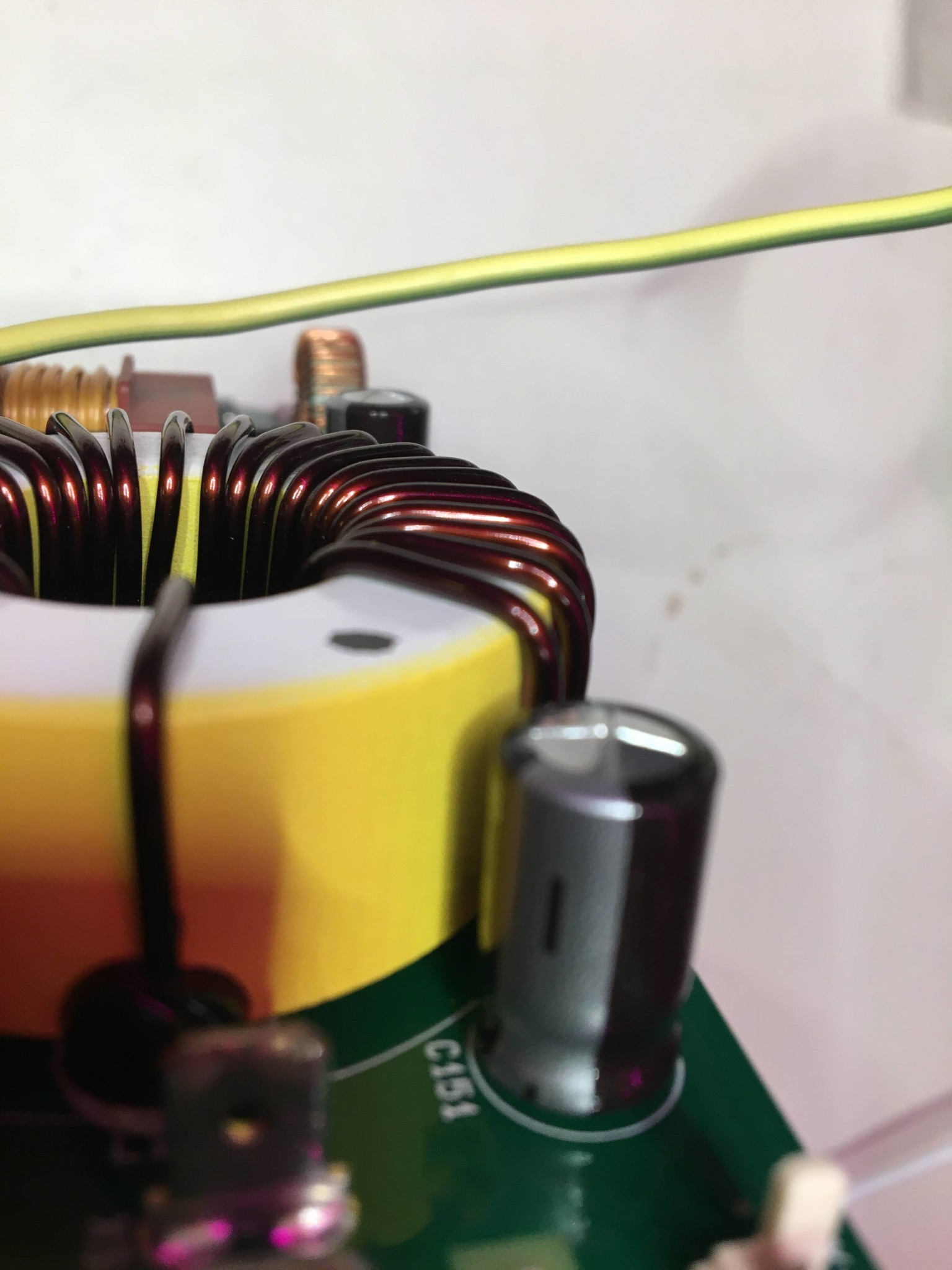

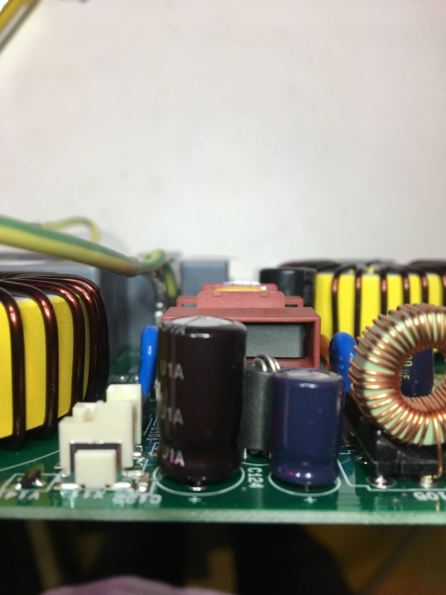

Felet E6 brukar indikera fel på matningsdelen. I mitt fall så räckte det med att byta två kondensatorer för 15 kr.
Har du inte tummen mitt i handen så skulle jag rekommendera dig att öppna upp hällen och titta lite närmare på kretskorten. Kretskort med transformer och ersatta kondensatorer som använts vid reparation av fel E6.
Kretskort med kondensatorer och andra komponenter som möjliga felkällor enligt beskrivningen.
Öppen elektronisk apparat visar kretskort med kondensatorer och kylfläns, åtgärd av fel E6.

Genomförde precis motsvarande manöver igår på en 10 år gammal Miele-häll med felkod fe32. Hittade två svällda kondingar som jag förmådde en tv-reparatör att byta ut år mig för 200:-. Funkar finfint efteråt! Så absolut värt att öppna upp och kika runt lite.
Närbild på ett kretskort med svullna kondensatorer i en apparat.
