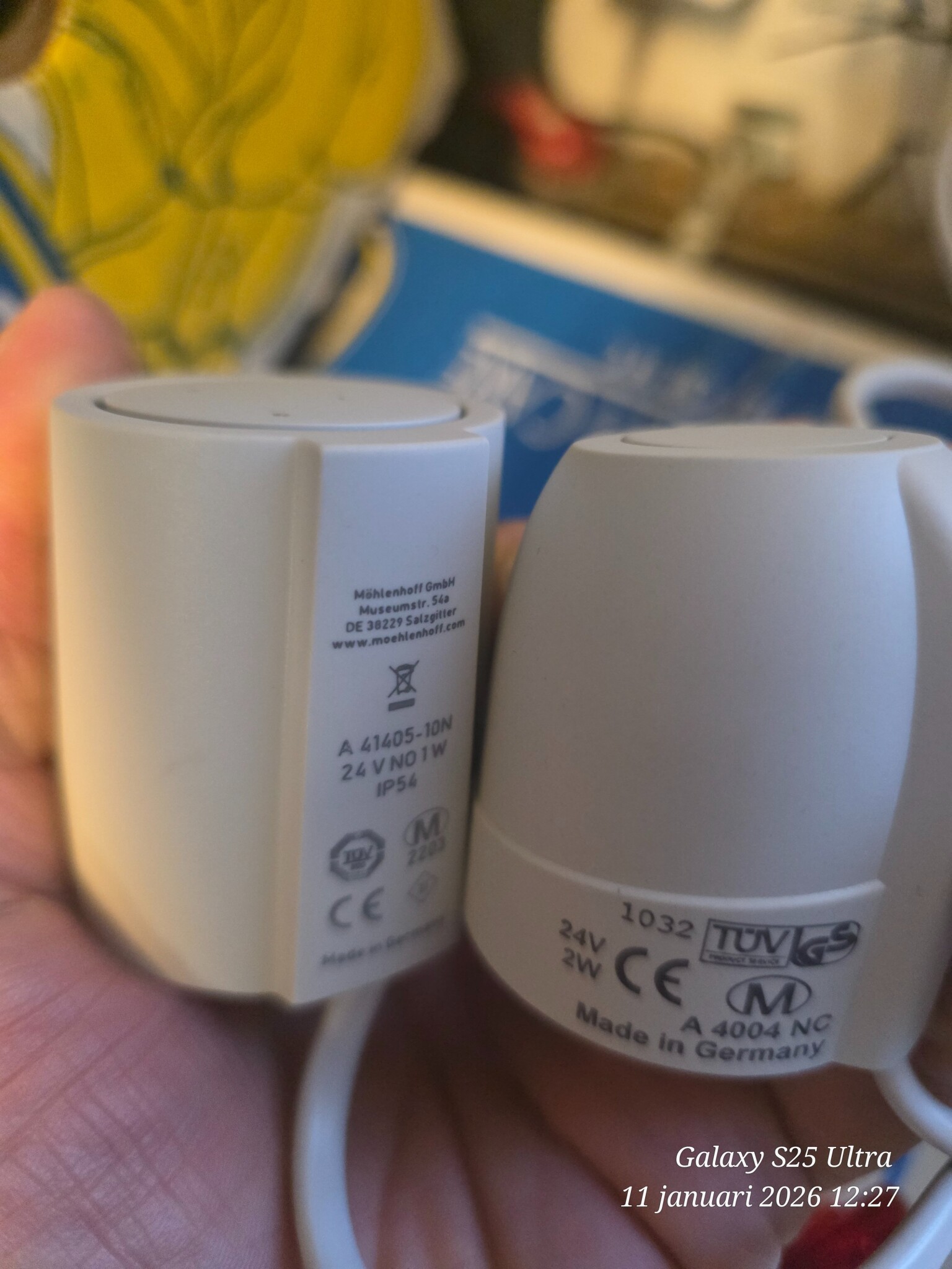

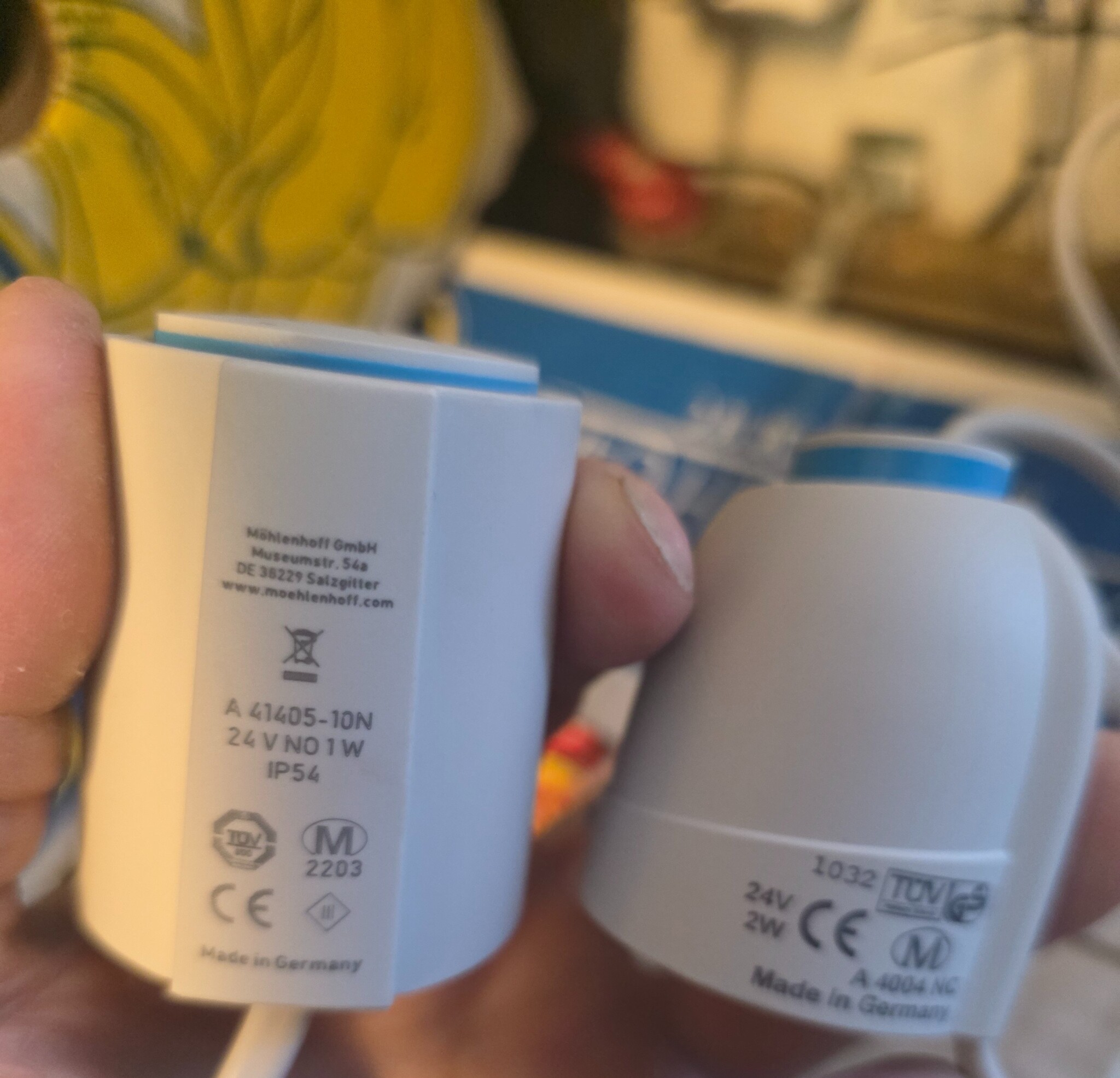

Har flera sådana ställdon som äntligen blivit monterade. Får dock inte logiken att stämma, alla grejor är 24V NO men dessa ställdon beter sig som NC. Har tom kopplat in en LK NC parallellt med en A41405 och de reagerar lika beroende på om termostat kallar på värme eller inte, se bild. Kan det vara felmärkta ställdon verkligen eller va tusan står på?

Det vänstra ställdonet syns blåa ringen när värmen är av medan den högra är tvärt om, så är båda NO så går den ena upp när den andra går ner och tvärt om, men båda är samtidigt öppna eller stängda.
