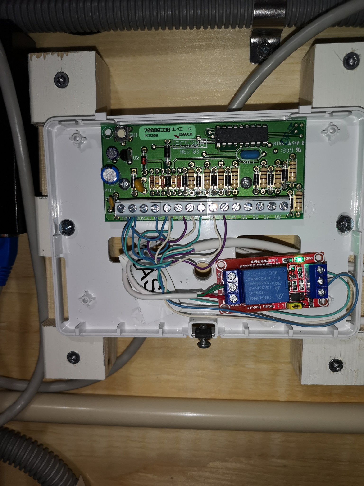

Tack för de svar jag fått. Insåg att via ett relä styra 230V genom 12V så hamnar man på DIN skena om det ska vara säkert och skyddat mot överslag. Blev överkurs, komplicerat och inte en bra lösning då jag i så fall var tvungen att avsätta en av min två garagesäkringar för bara portarna.
Lösningen fanns i portöppnare men det hade glömts bort då denna installation blivit satt på listan "fixar det imorrn" under senaste 8 åren. Satt iaf. och funderade och visste att min Hörmann Promatic portöppnare har möjlighet att styra öppning och stängning via knapp. Bläddrade i manualen och såg då, det jag hade någonstans i bakhuvudet, att har man en dörr i porten så ska en magnet monteras som vid öppen krets spärrar öppning av porten. Den kretsen var nu sluten med en bygling.
Så jag beställde ett 12V relä som skulle kräva låg aktiveringsström (https://b2c.cdon.se/hem-tradgard/12...-signal-passar-bil-bat-och-husvagn-p49773168?) och tog bort byglingen på Promatic för att därefter ansluta kretsen till relät på NC.
När larmet i garaget aktiveras så drar reläet och bryter kretsen och då är portarna spärrade för öppning via fjärrkontroll.

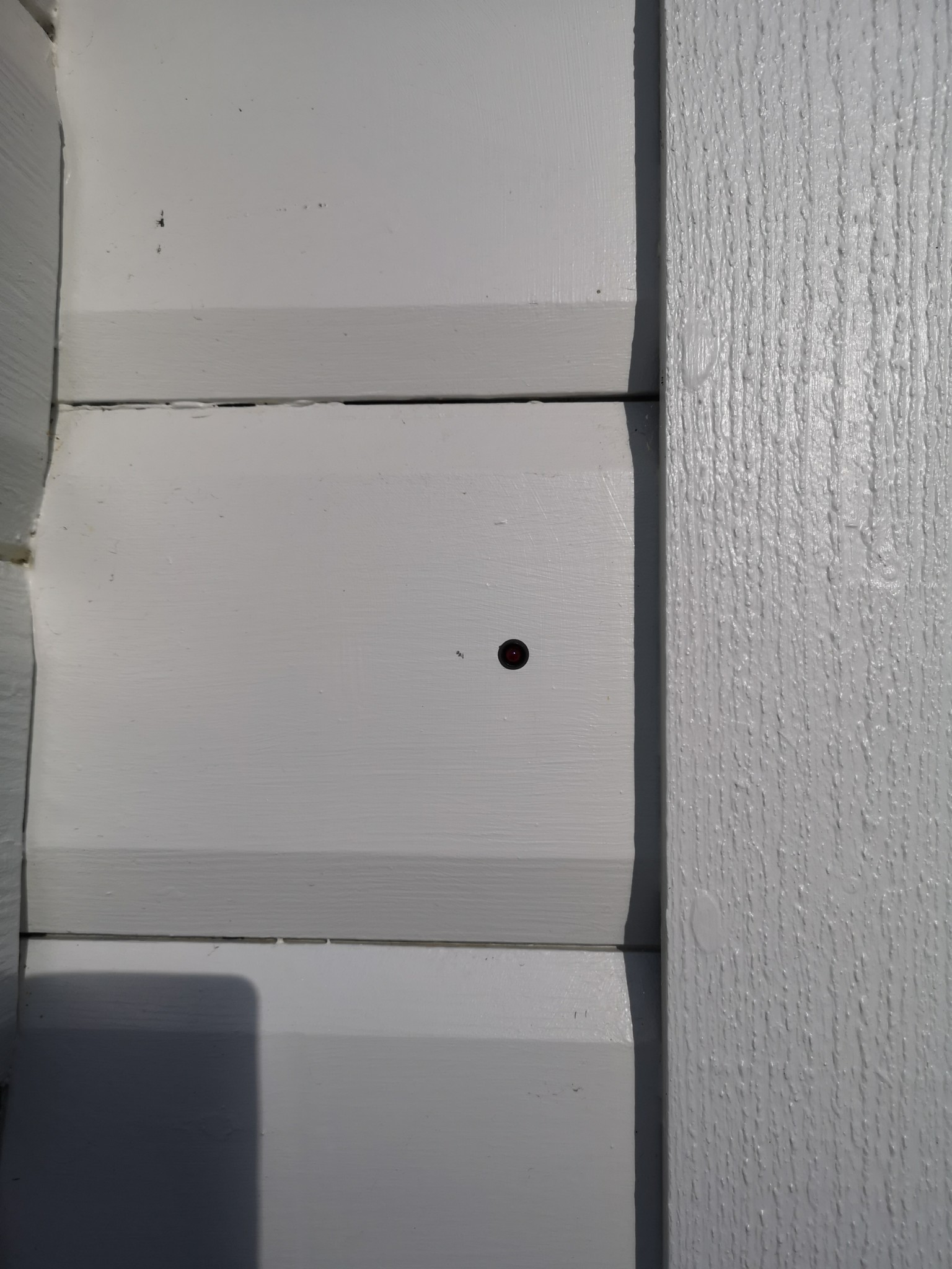

Avseende lysdiod så hittade jag 2 stycken blinkande på Kjell (https://www.kjell.com/se/produkter/...3SBN0ZQp8KMvjJbYGwb3AIPzi8JSXog4aAs1-EALw_wcB) som jag anslöt via varsin PGM utgång.
Funkar bra och jag har de två lysdioderna åt varsitt håll för att kunna se status när jag kommer med bil eller är i huset. det enda är att när solljuset är för skarpt så ser man inte blinkningarna men det är inte ett stort bekymmer.

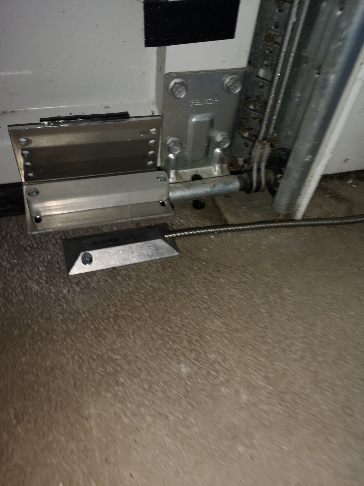

För att inte aktivera larmet med någon port öppen eller delvis öppen så har jag satt magnetkontakter (rejäla som tål överkörningar med bil.) på varje port som måste vara slutna för att det ska gå att aktivera larmet.
