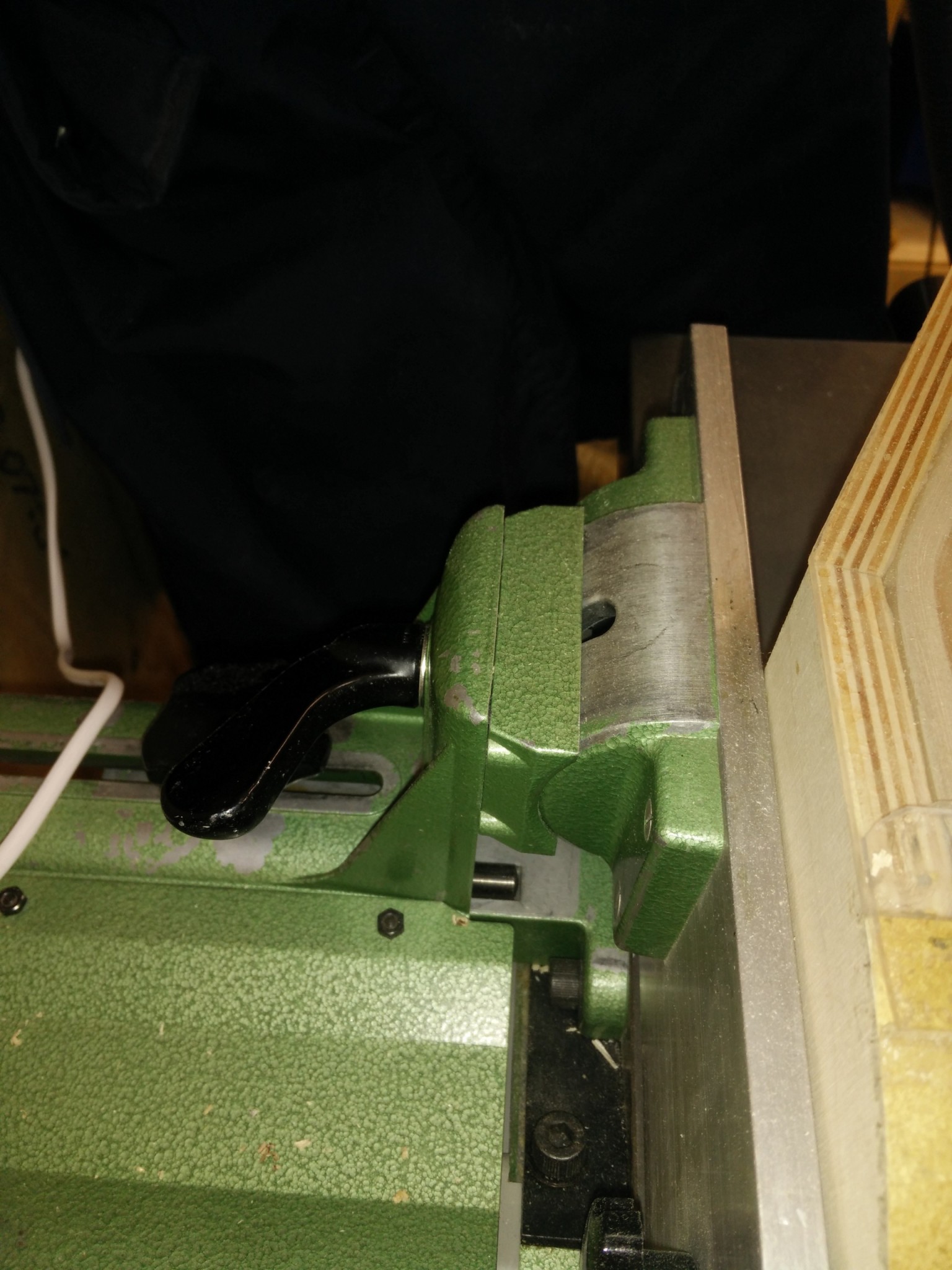

Var ut i garaget och hämtade lite skruv till skåpfastsättning och kunde inte låta bli att fingra lite på hyveln..
I fästet/leden för riktanhållet, sitter en fjäder, alltså på fästskruven.
Ska den sitta mellan den rundade 2 delarna (alltså emellan de 2 delarna som möjliggör vinkling av anhållet) eller någon annanstans där, tex under brickan som sitter under muttern/handtaget som man lossar/låser inställningen på.

Vad jag kan se i sprängskissen så är det ingen fjäder där i lutningsleden, det blev rakare och stabilare efter att jag flyttade den till mellan anhållet och brickan/låsmuttern.

Jag hade fjädern mellan de halvmåneformade delarna, alltså mellan den gröneloxerade och den som färgen är bortnött på.
Nu flyttade jag den mellan brickan vid vredet och fästet.
