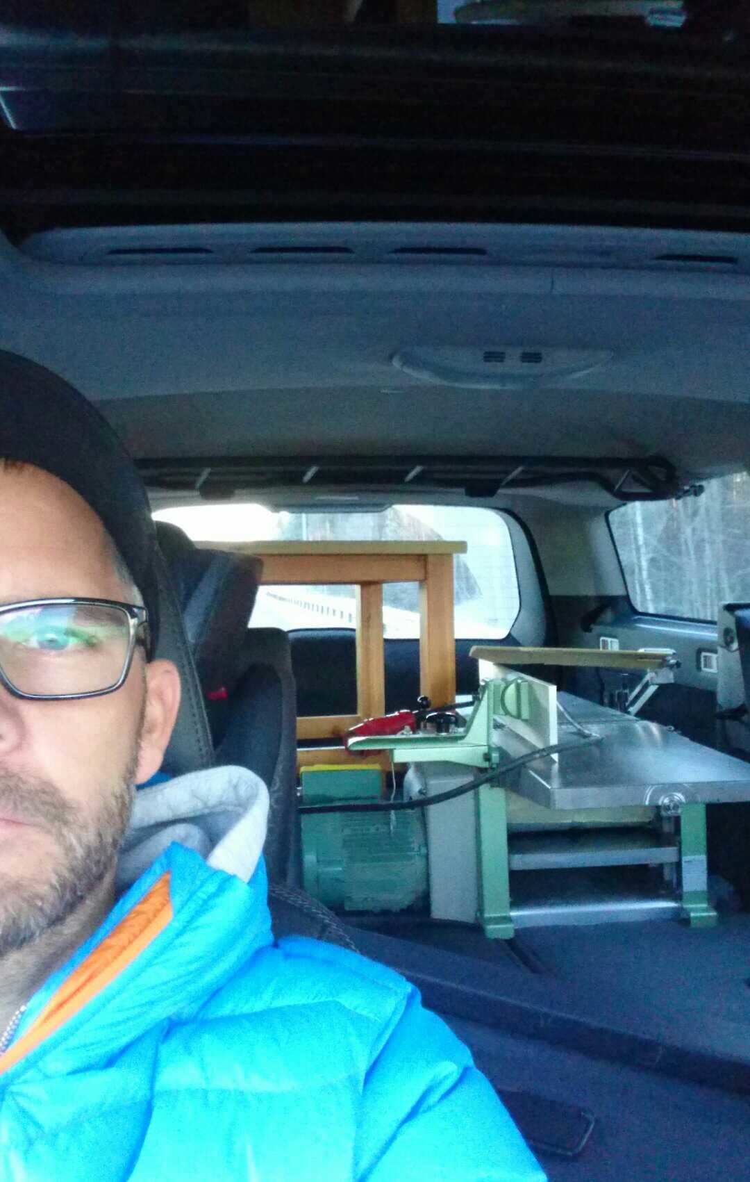

En bild säger mer än tusen ord!!
:cool:
Numera Inca-ägare.
Tväråna och 7 till
Lycka till med nyförvärvet :thumbup:
FredrikR
Jag som precis skulle tipsa dig om en Ejca i Motala... Lycka till!
FredrikR
Stort tack till Ola C för råden inför köpet ! :thumbup:
Inga problem, hoppas du blir nöjd med den:). Är det 2 eller 3 stål i kuttern?
FredrikR
2st.
Priset landade en liten bit norr av det intervall du skrev, men 'närheten' samt en grundlig 'snabbgenomgång' av den vägde upp.
Spånhuv samt ett gäng stål följde med. :)
