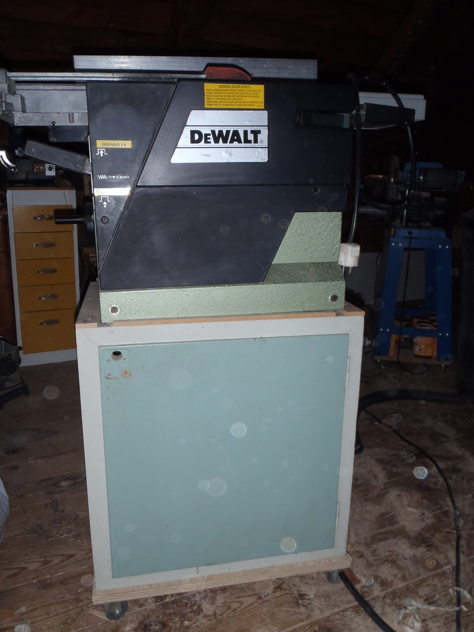

Inca rikt/plan hyvel.
Nackdelen med TS konstruktion är att den av naturen vill dra isär eftersom all last tas av skruvarna. Nu väger väl hyveln inte så mycket så det spelar förhoppningsvis mindre roll. Måste man konstruera något liknande hade jag sett till att benen stått på lite stöddigare material än en 12(?) mm plyfa samt använt genomgående skruv med maskingänga.
Jo, jag var inne på genomgående bult.
Iom den låga höjden borde det inte bli några stora haverier om inte konstruktionen håller.
Antingen blir det då att testa med genomgående bult samt ev. kraftigare virke.
Men om du dragit på lim innan du skruvade samman så lär det hålla bra.
Det jag undrar över är hur det blir med stabilitet om du matar på med lite grövre bitar, det är ingen risk att den rör på sig?
Det är limmat i alla skruvförband!AndersS skrev:
Alla hjulen är låsbara, som oxo hindrar dom från att rotera, borde funka, även om man skjuter på lite.
Borde nästan låsa bättre mot golvet än med enbart bordsbenen?
Jag har hjul som inte låser rotationen på fräsbordet, och hjul som låser rotationen på hyveln. Det är stor skillnad i stabilitet, så hjulen på fräsbordet skall bytas vad det lider.FredrikR skrev:
Skulle dock inte vilja gå så långt som att säga att det är stabilare än fasta ben. Tar man tag i hyveln och försöker rucka på den så "svajar" den lite, men det är så lite att det inte spelar någon roll i praktiken.
