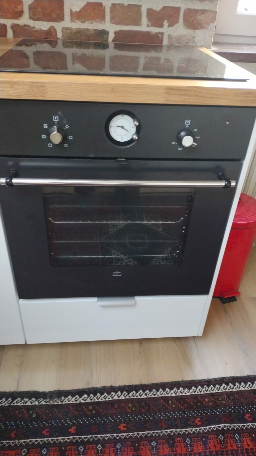

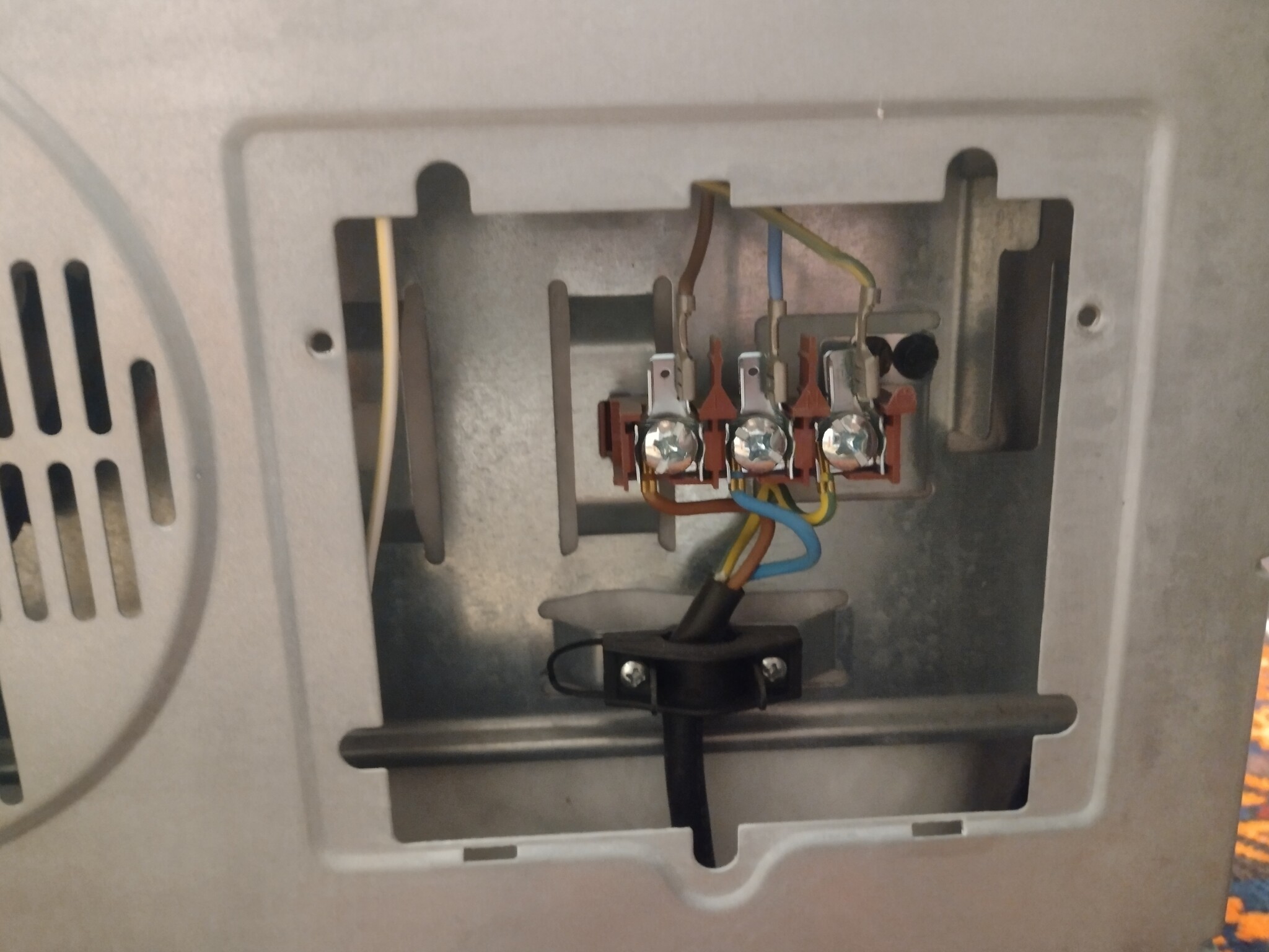

jag ska felsöka en ugn enligt rubriken. En induktionshäll (inbyggnad den också) kör redan fint på samma fasta installations "dosa" på väggen. Det är nydragna, fasta femtrådiga ledningar men både den fungerande hällen och den icke-fungerande ugnen är endast en-fas.
Ugnen var en gåva (kanske 10 år gammal?) och har stått ett år eller så i en fuktig källare oinkopplad men var enligt uppgift fungerande vid deinstallation. Hällen har lagrats på samma sätt.
Så hur börjar jag? ska jag ta av sidoplåtarna på ugnen och börja leta efter trasiga säkringar? finns det andra komponenter man kan byta ut själv i ugnen? Multimeter och lödkolv finnes

Gissar att ugnen heter IKEA DÅTID OV6 då min ser likadan ut på framsidan
Först måste du vrida motsols på den övre knappen på höger sida och samtidigt trycka så att den svarta triangeln som snurrar i spåret runt i urtavlan hamnar mitt för timvisaren och du hör då ett klick eller dunk
Därefter måste du vrida den nedre knappen motsols på högre sida av urtavlan utan att trycka in den och olika ikoner visas tills du ser en stiliserad hand (betyder manuell drift) dyker upp på rutan vänster sida i urtavlan - först då vaknar ugnen till liv...
Det är fan som att lirka upp kombinationslåset på ett kassaskåp bara för att få ugnen att vakna till liv och alla lägen utom den rätta så är ugnen stendöd utan minsta tecken på liv... - vet inte hur de som konstruerade detta tänkte på hur vanligt folk skall kunna hantera detta...

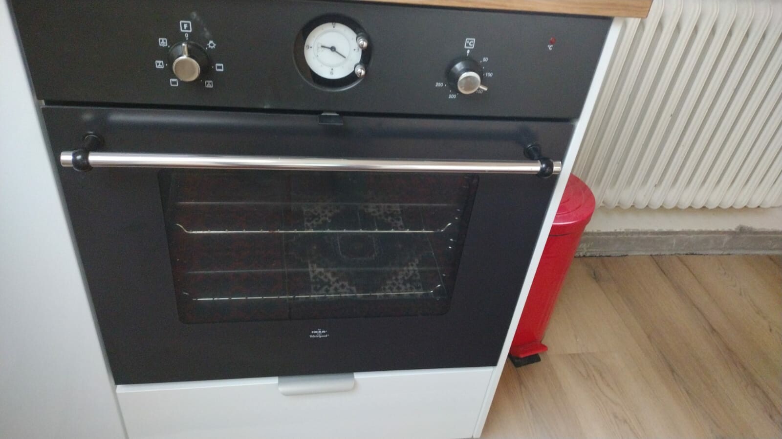

Nu är det lite oklart tiden bilderna som du bifogat men jag tror inte det är något fel på produkten. Felet kan ha uppstått när du försökt ställa klockan på ugnen. Den har en timerfunktion på dessa modeller som gör att ugnen förefaller vara helt död om man inte ställer in den rätt. Du har en liten symbol i klockan som måste stå på en symbol som liknar en hand för att fungera. Ställ in på hand symbolen så fungerar den sen.
Ska prova detta! Fantastiskt att du ens kunde identifiera ugnen, IKEA gav upp efter _ett_ mail, de sa ugnen var bortom garantin... stort tack xxargsX xxargs skrev:Gissar att ugnen heter IKEA DÅTID OV6 då min ser likadan ut på framsidan

Ingen kunde räknat ut det!
Men det funkar!!!!
Tack så in i helvete!

Var övertygad om att ugnen var död. Kollade alla säkringar, tom huvudsäkringar nere i källaren i BRF:en.
Slet ut täcklisten under skåpen och felsökte uttaget.
Sen hittade jag detta. Min klåfingriga tvååring som stått och dragit i den där ett par gånger. Fattar inte att det inte hänt förut. Vad är vitsen med det?
