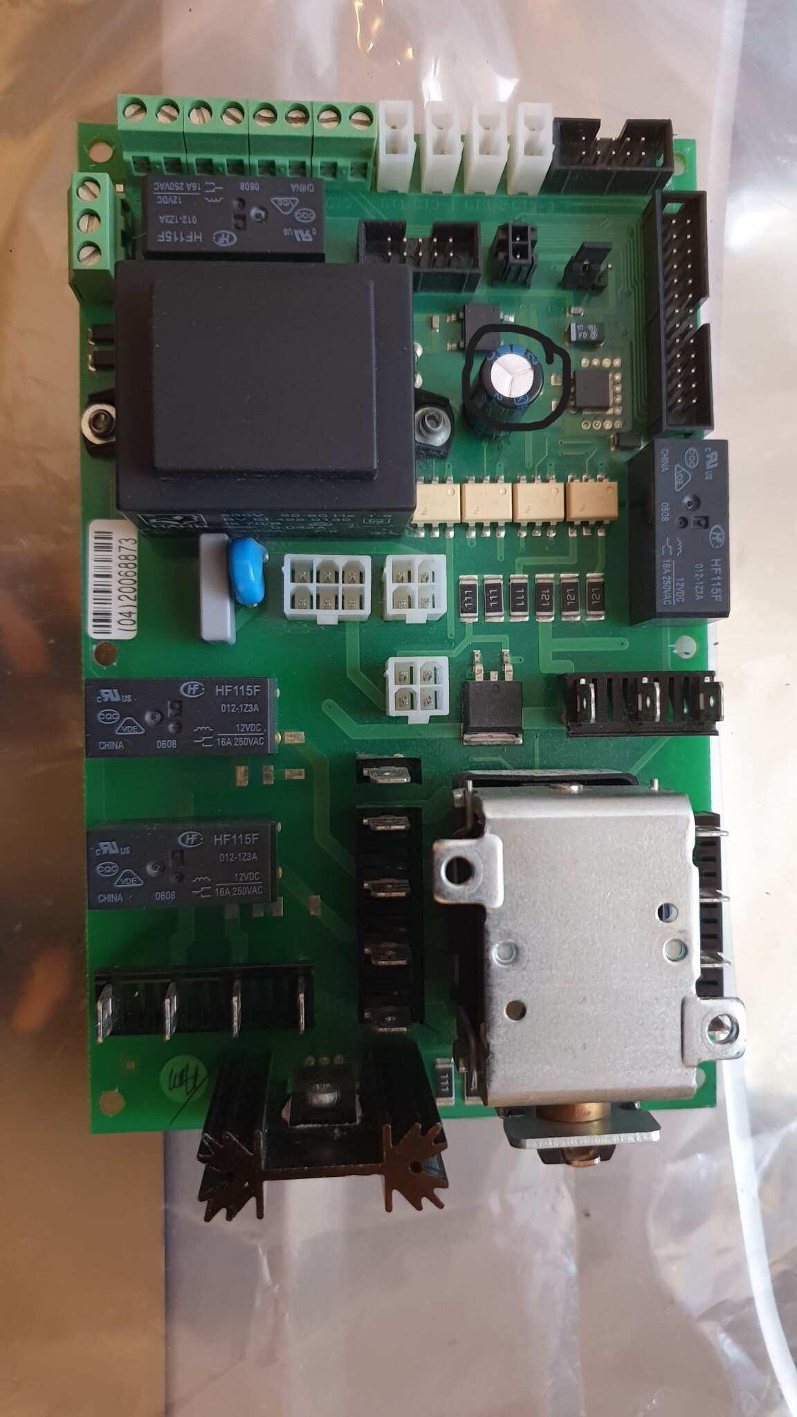

Värden på kondensatorn är 25V och 1000uF .
Platsen på kraftkortet ses i bifogad bild (inringad i bild)
Kraftkortet sitter i ellådan , höger sida bakom frontpanelen .
För mer info (rekommenderar att demontera kraftkortet för bättre åtkomst / jobb)
https://www.varmepumpsforum.com/vpforum/index.php?topic=65283.0
Elektronikkort med kondensator (25V, 1000uF) markerad. Kortet tillhör ellåda, monterat bakom höger frontpanel.
Jag tror inte den inringade komponenten har något med backup för minne etc att göra. Det ser ut som en traditionell glättningskondensator som sitter efter likriktaren som syns precis ovanför kondensatorn.
Backup-komponenter brukar sitta i närheten av CPU/minneskretsar.

Skadar ej att byta om det aldrig är gjort .
Genererar en hög med konstiga fel (rippel) om kondingen är defekt / gammal .

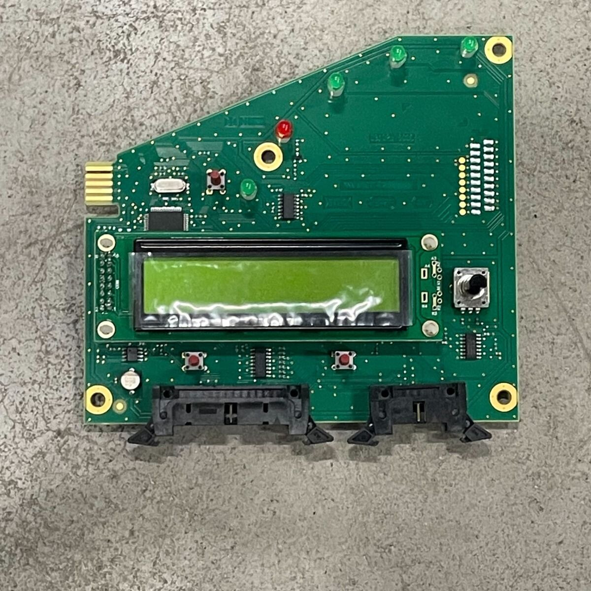

Du har troligen helt rätt så då lutar det mer åt displaykortet (styrkort)
Svettigt dyrt dock (3200 kr)

Korrekt. Det kan bli skumma fel med torkade eller svullna elektrolytkondensatorer, så det är en billig första åtgärd att byta kondensatorn.
Tycks sitta en ytmonterad kondensator på styrkortet. Om den är inblanda, ingen aning (ser för liten ut tycker jag). Om det går att se märkningen på kretsen precis ovanför kondensatorn, kan man få en ledtråd till om den är någon minneskrets kopplad till kondensatorn.
Ytmonterad kretskortsmodul med display och knappar, möjligtvis innehållande en kondensator och minneskretsar.

Styrkortet , troligtvis .
Ser tyvärr ej ut som man kan byta komponenter på det .
Har ett styrkort från min egen maskin , troligen bytt när maskinen var 10 år .
Letade fel som hade att göra med avfrostningen , styrkortet var ej lösningen .
Har du hört med tillverkaren? Kanske kan du få något tips därifrån, dock är risken att det blir en rekommendation att kontakta en servicepartner=kortbyte.
Ett fulhack skulle kunna vara att du fixar till en timerkrets och hänger på ett relä parallellt över on/off-knappen.
