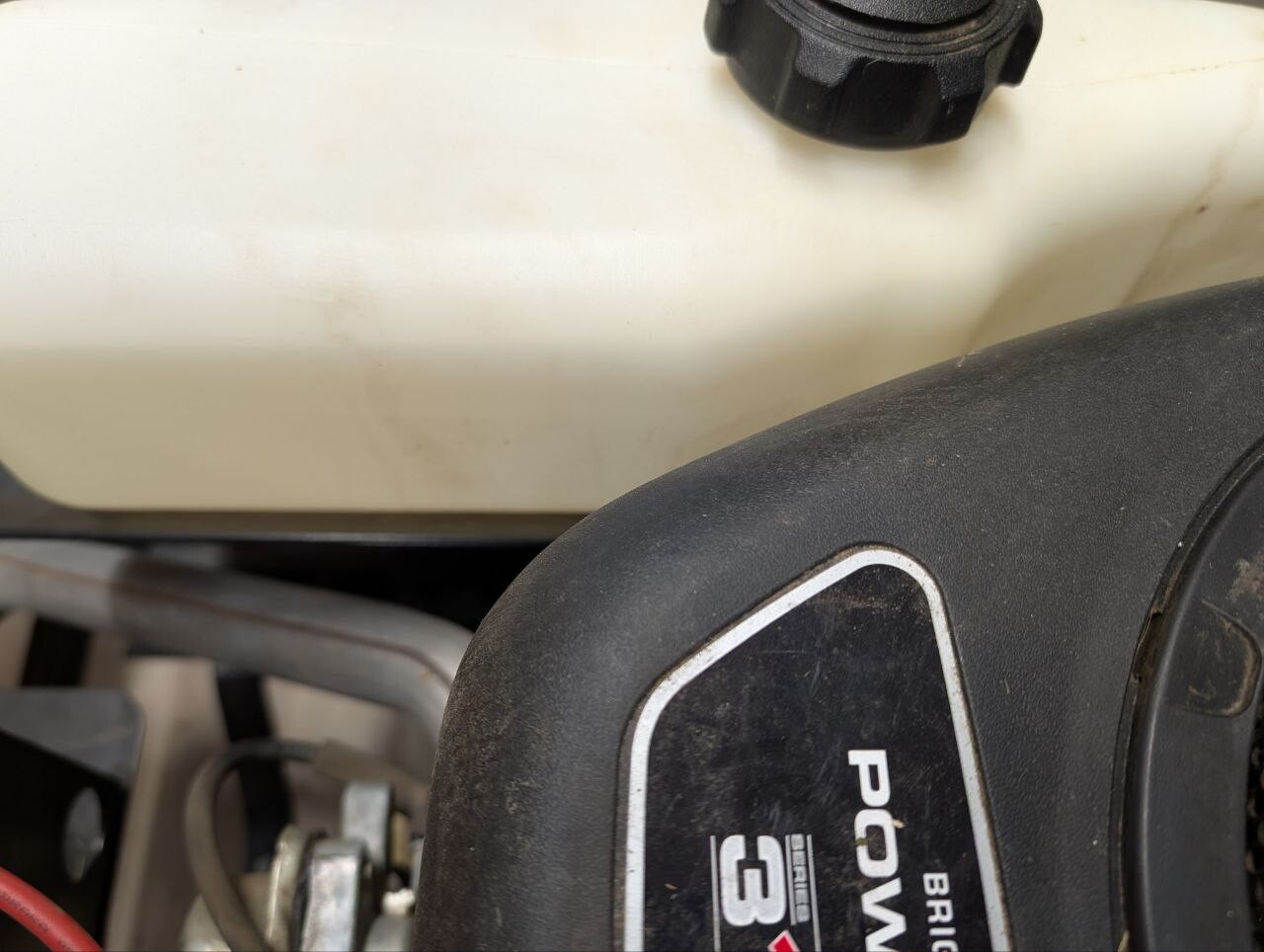

Det finns bensin i tanken:

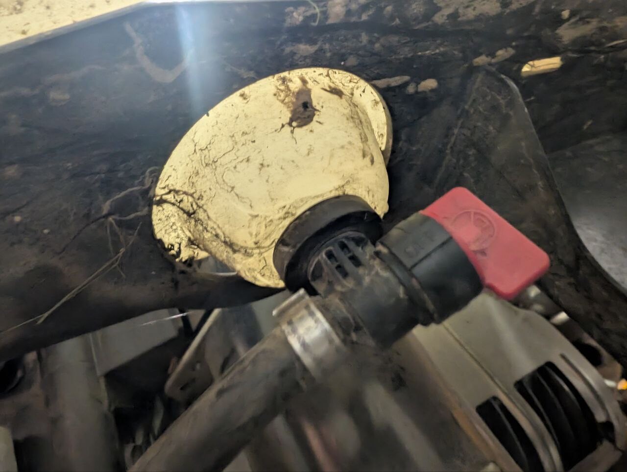

Jag antar att bensinkranen ser ut så här när den är öppen:
Provade att stänga och öppna den igen och då fick jag lite bensin på fingrarna, så kranen kanske inte är helt tät när man vrider den.

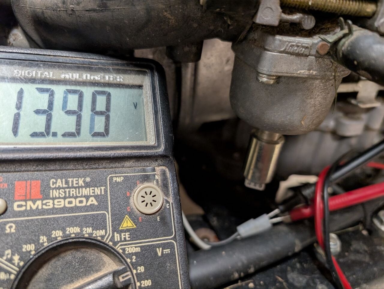

Antar att bränslepumpen har elektrisk motor och sitter under förgasaren. Den är ansluten med en kabel som har batterispänning när nyckeln är vriden ett steg från avstängt. Vet inte om det är meningen att denna elektriska motor ska gå i detta läge fast bensinmotorn inte är igång. Vet inte heller om man kan testa bränslepumpen genom att koppla bort slangen från tanken.
Troligtvis är det rätt med en ventil, bränslet stängs av, det stängs nog av när du lyfter på rumpan från sättet. En säkerhetsdetalj, du måste nog sitta på sätet för att starta den. Kan var microbrytaren under sätet som är inte är frisk. finns 2 tampar till den, kortslut dom och prova, så kanske den startar.C civilingenjören skrev:
Är säkert en 4-taktare och då är det ventilerna som styr intag v bränsle. Och säkert fallförgasare, ingen pump.
Motorn ska stängas av när man inte tynger ner sätet, men bara när klippaggregatet är inkopplat. När man kopplar bort det ska man kunna kliva av maskinen utan att motorn stannar. Jag ska undersöka detta närmare.
Så länge nyckeln inte är i avstängt läge är det spänning i kabeln till avstängningsventilen oavsett om man tynger ned sätet eller ej, och oavsett om klippaggregatet är inkopplat eller ej. Hur fungerar en sådan ventil? Ska den bara släppa igenom bränsle när det finns spänning, eller är det tvärtom? Borde inte säkerhetsfunktionen snarare bryta strömmen till tändstiftet? Varför ha en särskild avstängningsventil?

Bensinpumpen brukar drivas av vacuumpulser från insugsröret och således ingenting elektriskt. Har du hunnit prova med startgas?
Avstängningsventilen på förgasaren är för att det inte skall smälla i avgasröret när man stänger av motorn. Om den inte öppnar lär det inte starta. Jag har en billig kopia av nämnda ventil på en gräsklippare. Den hade en gummitätning som svällde så att bensinen inte kom fram när jag någon gång körde den på mackbensin i stället för alkylat.

Enligt braves AI är är avstängningsventilen till för att det inte ska läcka bränsle när motorn inte är i drift. Den borde alltså inte vara inblandad i säkerhetsfunktionen med sätet. (Jag har provat att starta när jag sitter på, utan framgång.)
