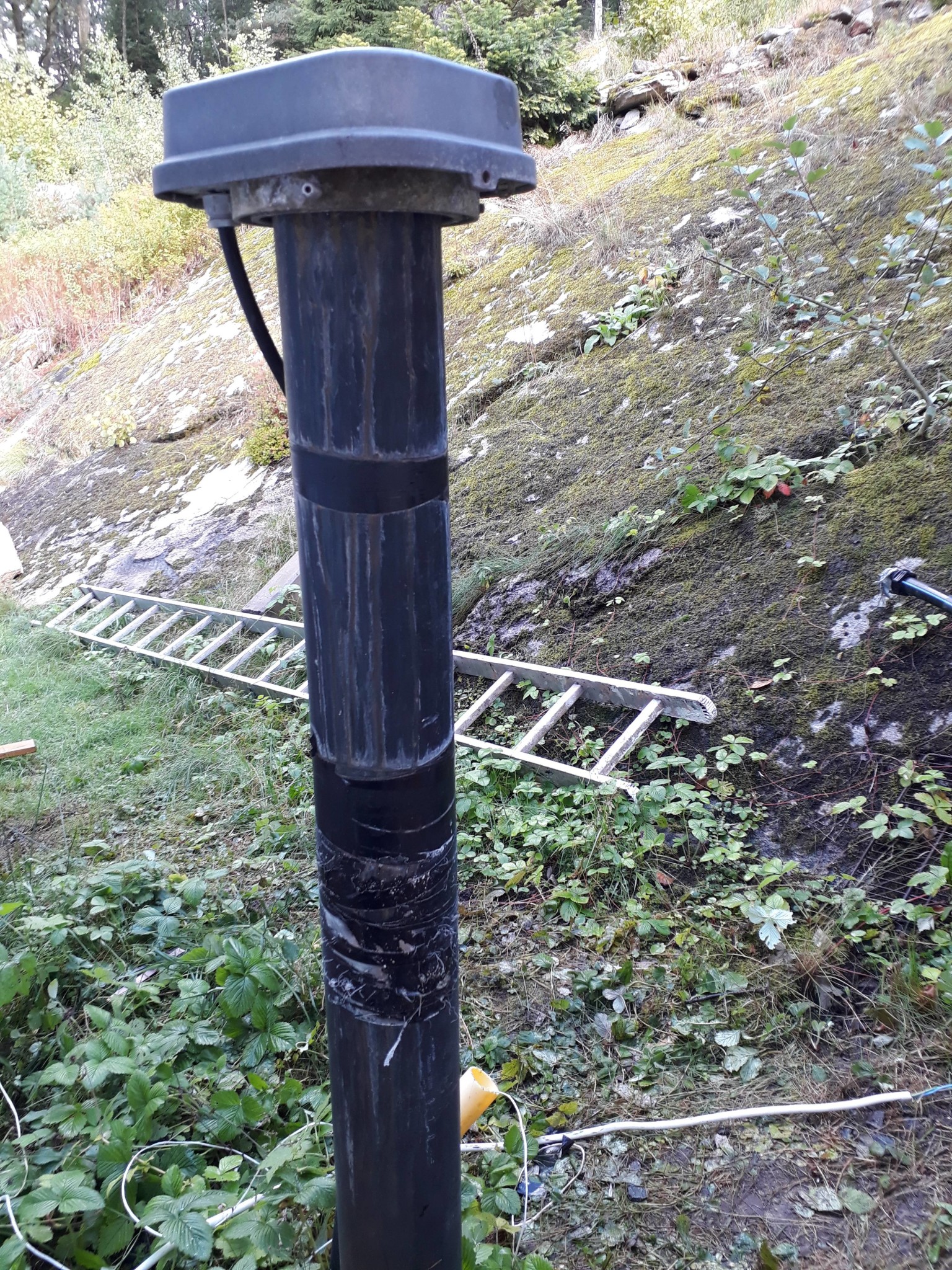

Skulle behöva reda på hur bästa sätt, bygga in en av/på knapp till vattenpump.
Brunnen kvar från tiden innan kommunal inkoppling. Det mesta sköttes automatiskt innifrån huset.
Tanken är att kunna starta pumpten med hjälp av en strömbrytare direkt på plats helt enkelt, sedan undrar jag om det är tekniskt sett ska funka ta och omväxling till en fas därifrån då det saknas elutag i närheten?
Tacksam för kunnig tips och råd
Lägger upp bild för lägesbeskrivning

Ok, då ska jag nog försöka beskriva lite mer så ni får bättre och detaljerad bild kring min fråga , det stämmer att hela idén är att kunna få igång den gammal vattenbrunnen vid framtida bevattningsbehov, och att ha pumpen igång då då, av hälsokondition ,att inte lägger av p.g.a oanvändning
Det mesta är intarkt förutom tryckutgämn-kärl/tuben är bort plockat. Jag har satt på strömmen en gång innifrån huset där det panelen sitter och allt verkar bra och ut kommer vatten från djupborrade brunnen/pumpen, förtydligandes skull, vattensklangen ligger löst brevid brunnen för framtida användning,
Så till min från
- 1 montera strömbrytare ute vid pumpen, vilken sort?
-2 önskar vanlig el utag (en fas med nollan) från samma strömkälla, då slipper jag dra ny kabel från elskåpet .

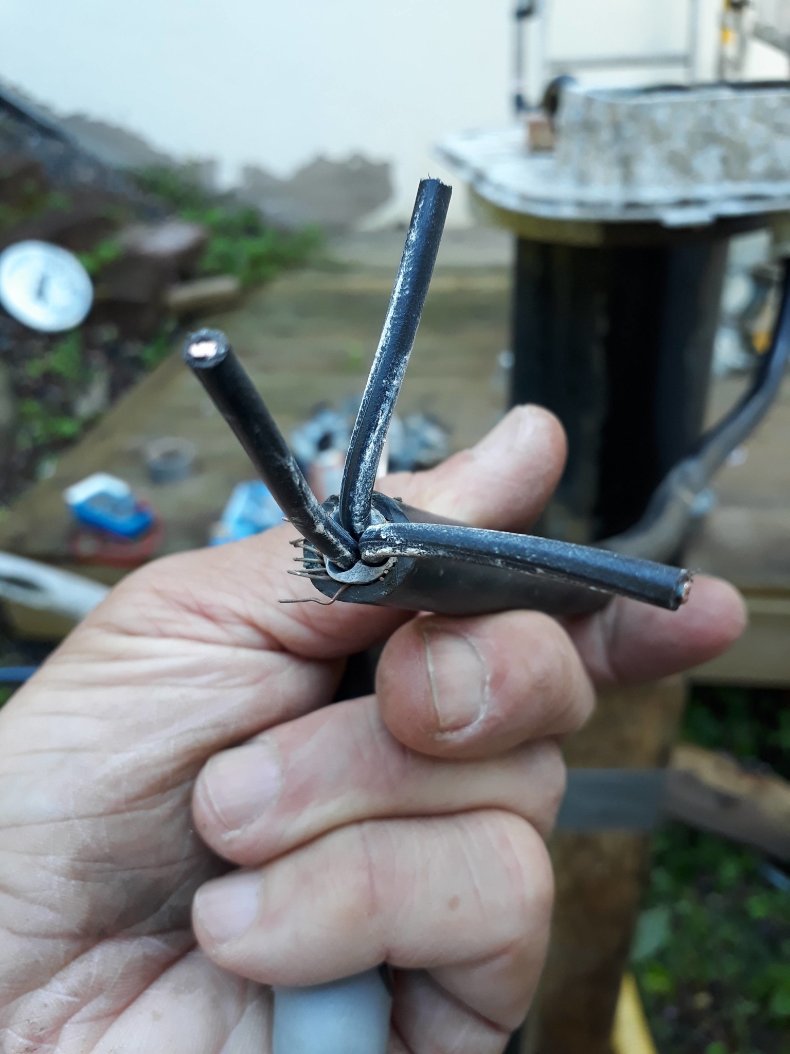

Laddar upp ny bild av kabeln (3fas utan nolla)

Alla dina önskemål är inte möjliga samtidigt.
Pumpen är antagligen trefas, så kabeln är trefas utan nolla och därmed omöjlig att koppla in ett uttag på.

De nämda delarna finns i huset redan, men nu vet jag det iaf att det saknade nollan dras nytt från elskåpet för att kunna ha en extra uttag, då får det bli Elektrikerns uppgift och inte den glade amatör som jag
Tack för er hjälp och råd
