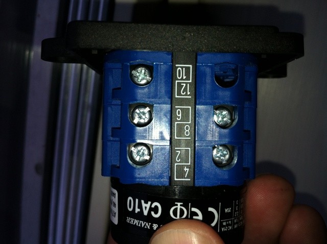

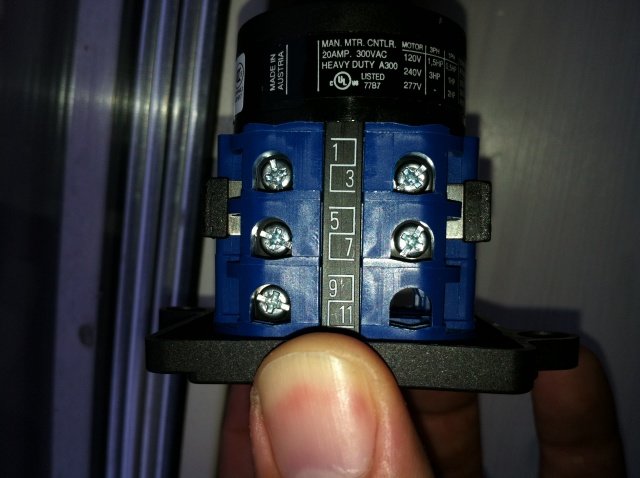

Har fått hem en Kraus & Naimer 2vägs omkopplare nu! Men jag saknar ngt kopplingsschema och jag hittar inget på nätet :S
Vet ngn hur det ska vara eller kan dirigera mig i rätt riktning? :blushing:
