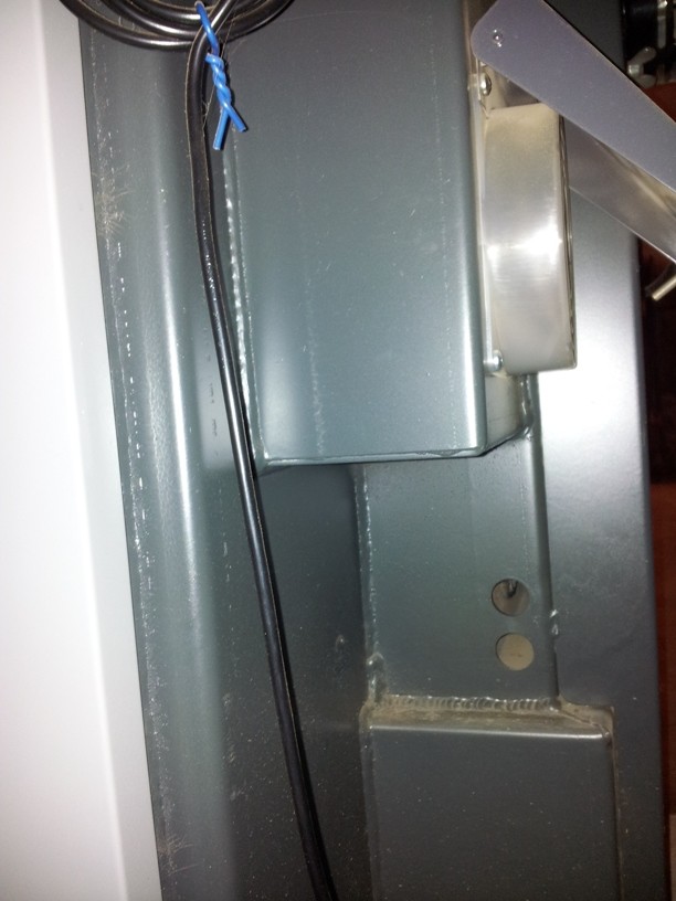

Ajdå blev lite förväxling där, jag menade såklart sekundärenElffors skrev:Hmm.. Dels verkar våra pannor se lite annorlunda ut, dels misstänker jag att vår uppfattning om vad som är primären skiljer sig.
Primären kommer in högst upp i vedmagasinet brevid direktspjällsluckan till höger, den regleras via en pinne på baksidan.
Sekundären kommer in via hålen i bottenkeramiken i vedmagasinet.
Fläkten suger luft genom hela pannan, beroende på mycket draglucka o primär-spjällucka är öppna, dras olika mängd in via primär o sekundär.
Tack för påpekandet - kan ju bli väldigt rörigt alltihop när man skriver fel-
Sekundären på min går inte att påverka utan är alltid öppen, dom 2 hålen jag skrev om går in till ett större rör som sen leder in till rostret. Det här större röret kan man se längre ner i konvektionsdelen när man sotar, viskan brukar haka upp sig där.
Hur har du mätt keramiken? Ir mätare är inte att lita på helt.
Är det så kallt i lågan får du ingen fullständig förbränning.
På min GSX kan jag bitvis köra med helt stängd sekundär.
Är tempen verkligen så låg så kyler du lågan med för mycket sekundär.
Det enda rättvisande är att mäta med en riktig tempgivare under drift.

Pröva att öka primären, eller öppna upp luckan på baksidan. Har du 5mm öppet så pröva upp till 10mm.
Min reagerar iaf på för mycket stängd lucka. Det som händer är att lågan brinner på halvfart, och flammtempen minskar. Det är inte säkert att man ser det på avgastempen heller. Det är värre du börjar med avgastemp på runt 300 och justerat nedåt.
Jag tror att 225grader är alldeles för kallt för din panna. Vad händer när du drar ut primären? Vad innebär funka bäst för dig. För mig låter det inte bra alls. Bättre som jag sa med mer luft, får du inte högre avgastemp då är något riktigt galet.Thorsella skrev:
När jag tänder upp s sånär det riktigt. Man riktigt hör att det brinner bra. Du upplever inte det så kanske?
Jag tänder alltid med en liten startbrasa.
Har du kollat så att fläkthjulet inte är täppt eller att vingarna är böjda?
Skriv gärna vad du kollat, prövat och kommit fram till. Bättre vi får veta för mycket än för lite...
De där hålen kan jag inte se på min panna, för den delen är in knödd i hörnet mellan acktank o skorsten.
Men om jag hittar dem (de är säkert där) så har jag lärt mig nåt nytt!
Förstår inte : "drar ut primärspjäll helt "?
jag har Atmos40SF och det finns en spjäll med manoverhandtag som ser ut som ett L) sitter på framsidan högst uppe till höger som ska vara helt intryckt vid eldning.
Utdragen bara vid upptändning tills elden tar sej. Den kallar jag "förbispjället" . När den är utdraget= öppet under drift eldar du för kråkorna. Värmen smiter förbi värmeväxlingsytor och går upp kortaste väg direkt till skorstenen = högt rökgastemp, dålig laddning. Kanske detta spjäll är skadat och håller inte tätt under drift ???

Steg 1 borde vara att fixa den läckande övre luckan. Gör man inte det uppenbara kan man ju inte räkna med att helheten blir bra. Läcker en lucka påverkas trycken och därmed också flödena mellan primären och sekundären.Det är väl bara att justera luckan, alternativt köpa nytt tätningsrep för några hundringar.
