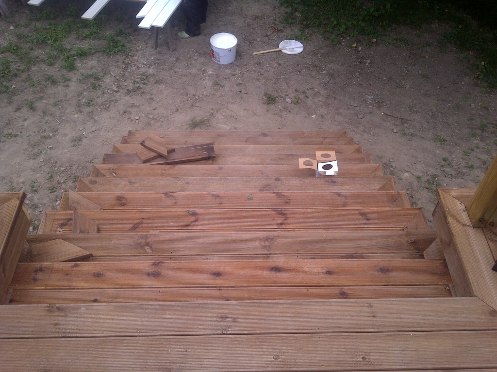

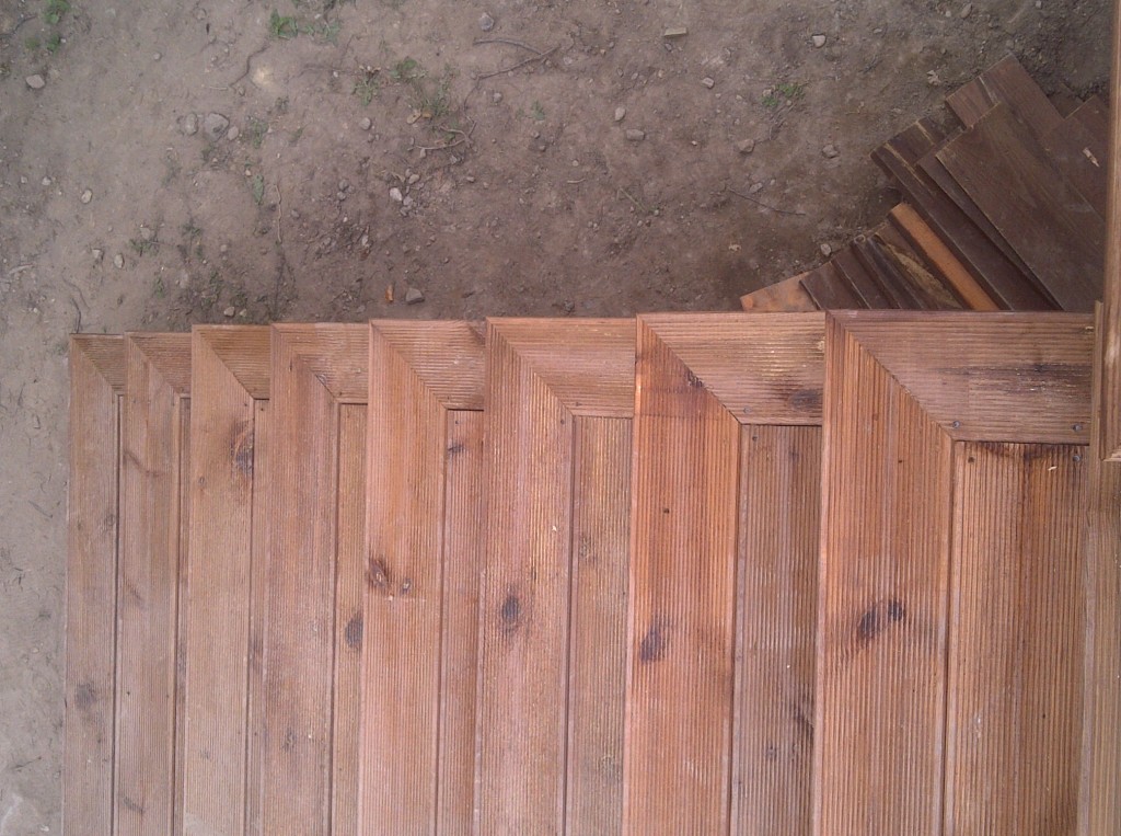

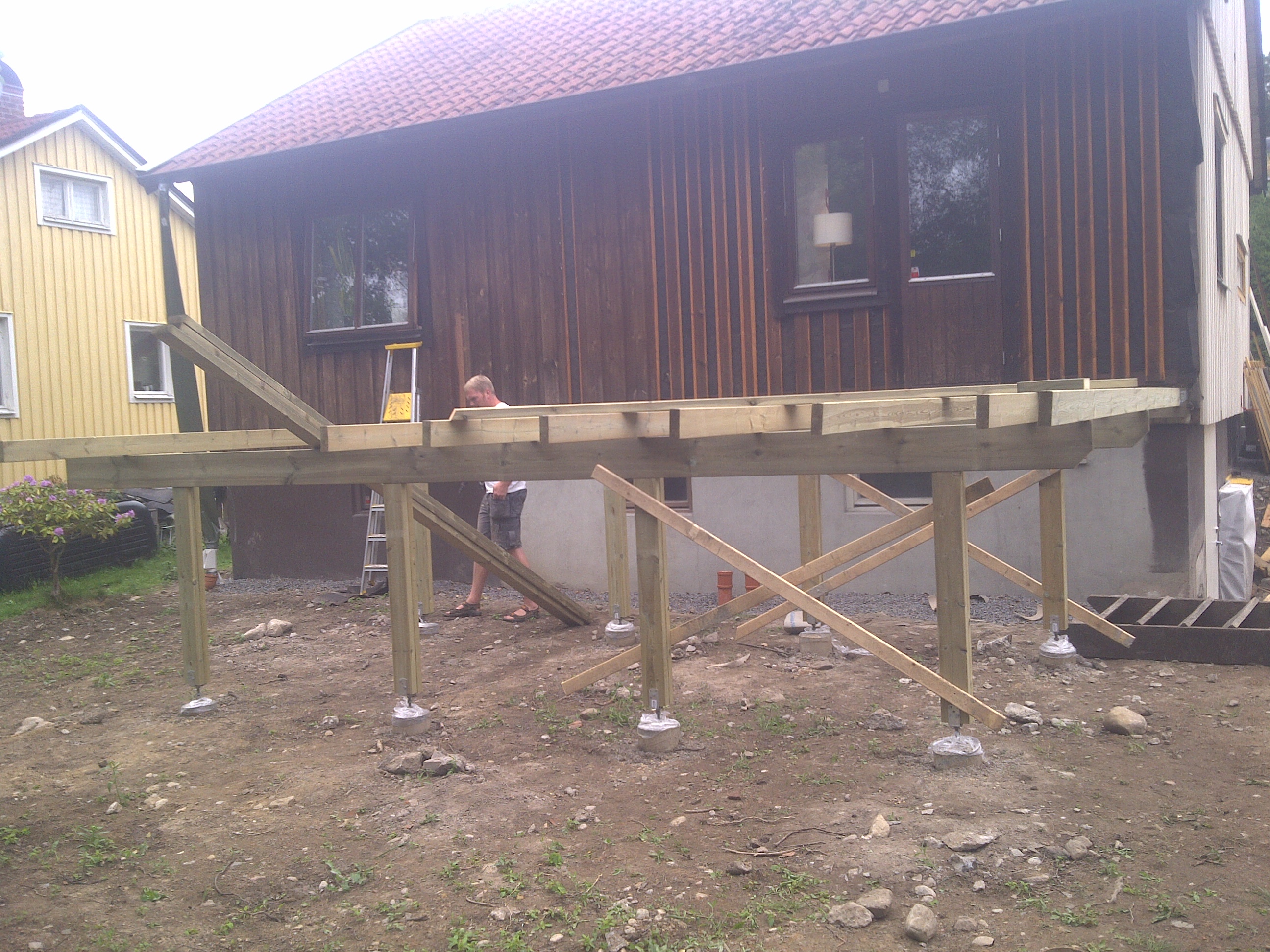

Jag avslutade just min altan, dock utan tak, valde självklart tryckat till hela regelverket. Stabilt skall det vara!
Stolp på dubbla 120x45 och bärlinor på 195x45, 120x45 regelverk på 60cc.
Lite inspiration kanske: d^_^b
