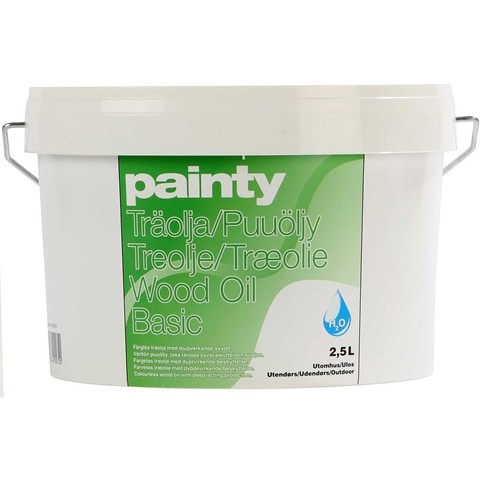

Om jag förstått det rätt ska det oljas in ibland? Är det bara att ta första bästa träolja, eller vad ska man använda? Vill gärna undvika att träet mörknar om det går.
Har några såna här i garaget, kan man använda dem till detta, eller till nåt annat? Står inget användningsområde på dem och känns som att de kanske inte håller högsta kvalitet, direkt..
