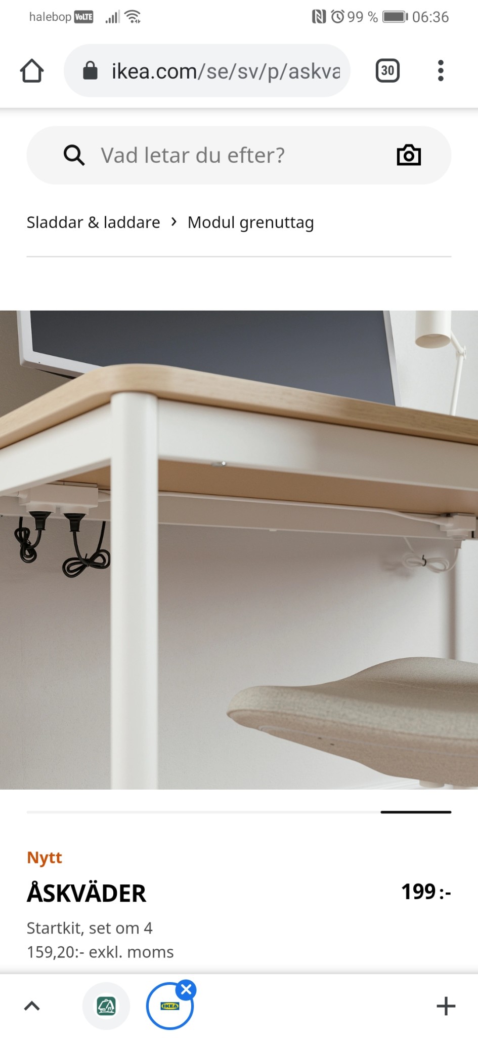

IKEAs "Åskväder", livsfarlig?
Ja, men hur är detta i så fall farligare än att seriekoppla vanliga förlängningssladdar? Sen förstår jag inte riktigt vad du tycker risken är, de är ju klassade för 16A vilken är den högsta normala säkringen för uttag i hushåll.T Troberg skrev:Hur många läser det och bryr sig? Feck, hur många gör inte en förlängningssladd genom att koppla ihop en lång radda grenuttag?

Den är lite mindre än den, och mycket klenare stift. Jag misstänker dessutom starkt att om C7 uppfunnits idag så skulle den inte godkänts, den är mer en rest, ungefär som ojordade uttag.H hapazard skrev:Nej, menade typ C7 [länk] [bild]
Den ser ut att vara i storlek som Åskväder, fast Åskväder är jordad och klassad för 16A istället för 2.5. Jag antar att IKEA har räknat på det...
Men jag tänkte egentligen mer att kontaktytorna i brunnarna är exponerade till liknande grad eftersom du nämnde att du var orolig för att barn skulle suga på dem. Den risken finns ju i så fall även för C7, spelar ju liksom ingen roll i det fallet att pluggen bara är klassad för 2.5A och inte 16.
Stiften känns för klena för den strömmen. De är cirka 1-1,5 mm grova. Den lilla pluggen verkar dessutom ha mycket mindre kontakttryck. Det innebär att de lättare går varma, vilket är en risk.H hapazard skrev:

Är Åskväder klassat 16 A? Namnet är program. Nomen est omen som romarna sa.H hapazard skrev:Nej, menade typ C7 [länk] [bild]
Skulle vara spännande och bara köpa ett sådant elände och köra 16 A ett tag.

Visa gärna bilder, jag har letat klammer men inte hittat någon. Sen kan man absolut ifrågasätta spikrak kabel som svävar på väggen på bilderna, men att tejpa upp kabel är väl ok?
Självklart gör IKEA en del produkter som inte håller måttet osv, men att de skulle lansera en hel serie som inte följer lagar och regler i landet där det säljs är för mig ytterst otroligt.

Har gått igenom alla "åskväder" - detaljer och det finns inte en klammer. Inte ens när sladden hänger upp-och-ner...T Troberg skrev:

Ang. Att klamra förlängningssladd som så många här säger är helt och tvärsäkert förbjudet så verkar elsäkerhetsverket ha en mer otydlig syn på det.
https://www.elsakerhetsverket.se/Fr.../Fastad-forlangningssladd--fast-installation/
Vad jag kan se enligt Ikeas anvisningar så är dessutom väggfästet ett fast fäste på väggen där uttagen är dit tryckta på gummipluppar. Snubblar nån på kabeln finns det en sannolikhet att förgreningsdosan bara lossnar från fästet.
