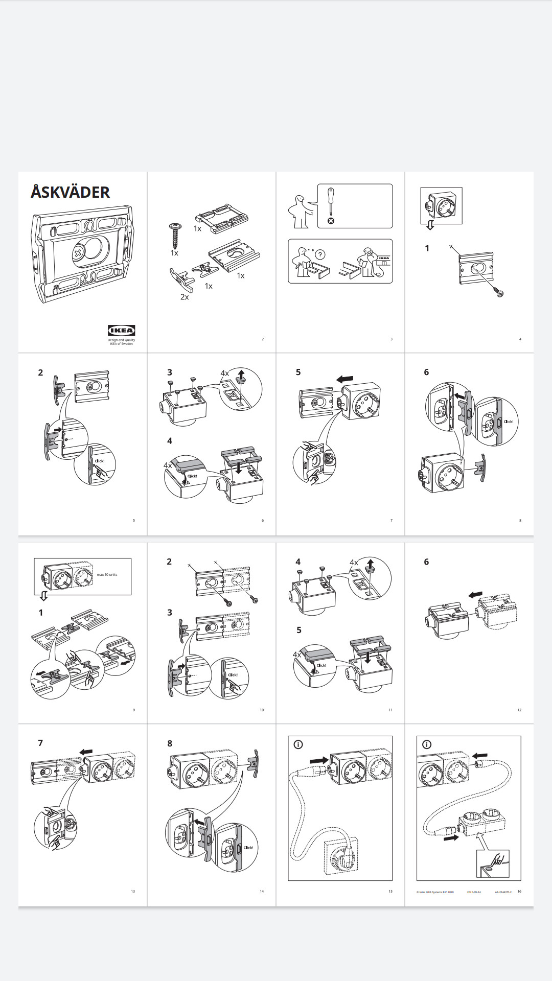

M Mattias Svederberg skrev:
IKEA snuddar väldigt närma vad som är lagligt och inte här.
Enligt elsäkerhetsverket ska man följa tillverkarens anvisningar:
https://www.elsakerhetsverket.se/Fr.../Fastad-forlangningssladd--fast-installation/
Eftersom det står i anvisningarna att man kan sätta fast prylarna så är det ok.
Illustrationer av installationsinstruktioner för IKEA ÄSKVÄDER modulärt eluttagssystem.
AndersOhrt och 7 till
[länk]
Precis som du googlade jag lite och det verkar som en gammal myt, sedan "blå boken", som kom 1994, är det inga problem att klamra en förlängningssladd, det var tydligen en luddig paragraf 32 i föregångaren, "gula boken", som folk övertolkade.
[länk]
Absolut i teorin.. vilket förstås förutsätter att instruktionen i sig följer lagen.. vilket den gör här.
Kruxet är att jag ser att någon rätt lätt kan få för sig att dra den här igenom ett hål i en vägg och tycka att de följer instruktionerna. Jag menar kontakterna är ju nästan utformade som om de vore syftet.

snuttjulle snuttjulle skrev:
Skillnad på en 2-3 meters med flera uttag liggande still bakom TVn eller 3-4 st vidarekopplade liggande löst genom dörrhål och halvt ut på golvet som jag tänker mig att denna produkt skulle kunna tänkas användas till.
Jah har sett grendosa på grendosa i flera steg och överbliven kabelhärva både i dator och tvsammanhang, för att inte tala om diverse julbelysning så med detta system blev det en klar standardförbättring och mindre olycksrisker
djac och 2 till

Jag som faktiskt har en åskväder kan säga att dom känns mycket tyngre än dom vanliga billiga dosorna. Plasten är hård också. Så mer som en fast installation. Jag ser det som en hybrid mellan skarvdosor o fast installation så med priset får man tänka så också. Dyrare än en vanlig skarvdosa men sjukt mycket billigare än o ringa elektriker (om man kan få tag i en) :-)
djac och 3 till
