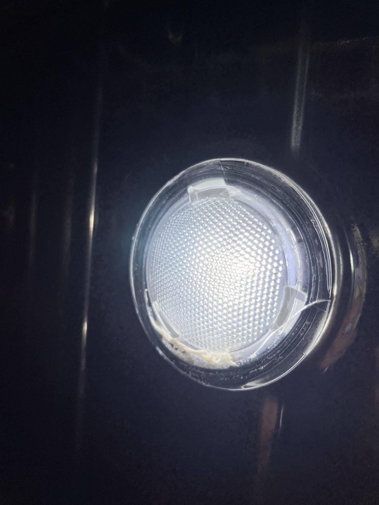

P plymen skrev:
Råkade även jag ut för samma sattyg. Skruvade bort plåten och noterade att tråget var helt vattenfyllt.
illa! Tur att givaren aktiverades och att diskmaskinen larmade. Ska ringa Electrolux och höra, maskinen är 2 ½ år gammal så garantitiden gäller således ej?
Har ej Ikeas diskmaskin, utan en "riktig" Electrolux maskin tillverkad i Italien, troligtvis av Dolce & Gabbana på en måndag :)
Jag hade felkod 30. Översvämningsskydd. Perfekt. jag drog ut maskinen och tog bort högra sidoplåten. Torkade ut böset som var gulaktigt. Jag lutade maskinen snett bakåt eftersom det är endast ett ben. Det rann ut där bak på höger sida. Lägg en handduk under.
Sen funkade maskinen och jag satte på ett program. Såg då att det droppade från den runda kåpan på mitten av höger sida. Där lampan har sitt fäste. Tittade på insidan av maskinen och såg att lampan hade spruckit och läkte in vatten. Skall ner till Electrolux här i Gbg och inhandla en ny kåpa för lampan på insidan… får se om det funkar.
P
Det blir en helt ny armatur om inte den har utgått utan ersättare

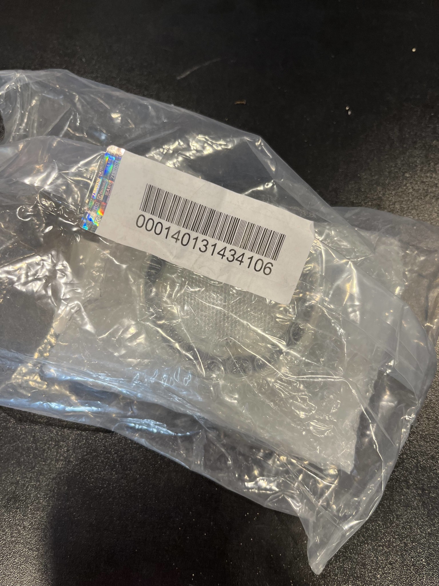

Japp den funkade fint. Enkel att byta. Oklar lagerhållning på service stället i Gbg men en av de ambulerande service killarna hade en som de löste åt mig! 450kr istället för en ny maskin 8lök

Här är lite bilder av en sprucken lampa och hur det läckte …
  • Close-up av en sprucken och läckande lampa med synliga sprickor och fuktskador.

  • Sprucken lampa i plastförpackning med synlig streckkod.
Råkade ut för nästan samma, dock ingen spricka utan läckte från packningen. Lite rengöring och en gnutta silicon på packningen så verkar det hålla.
