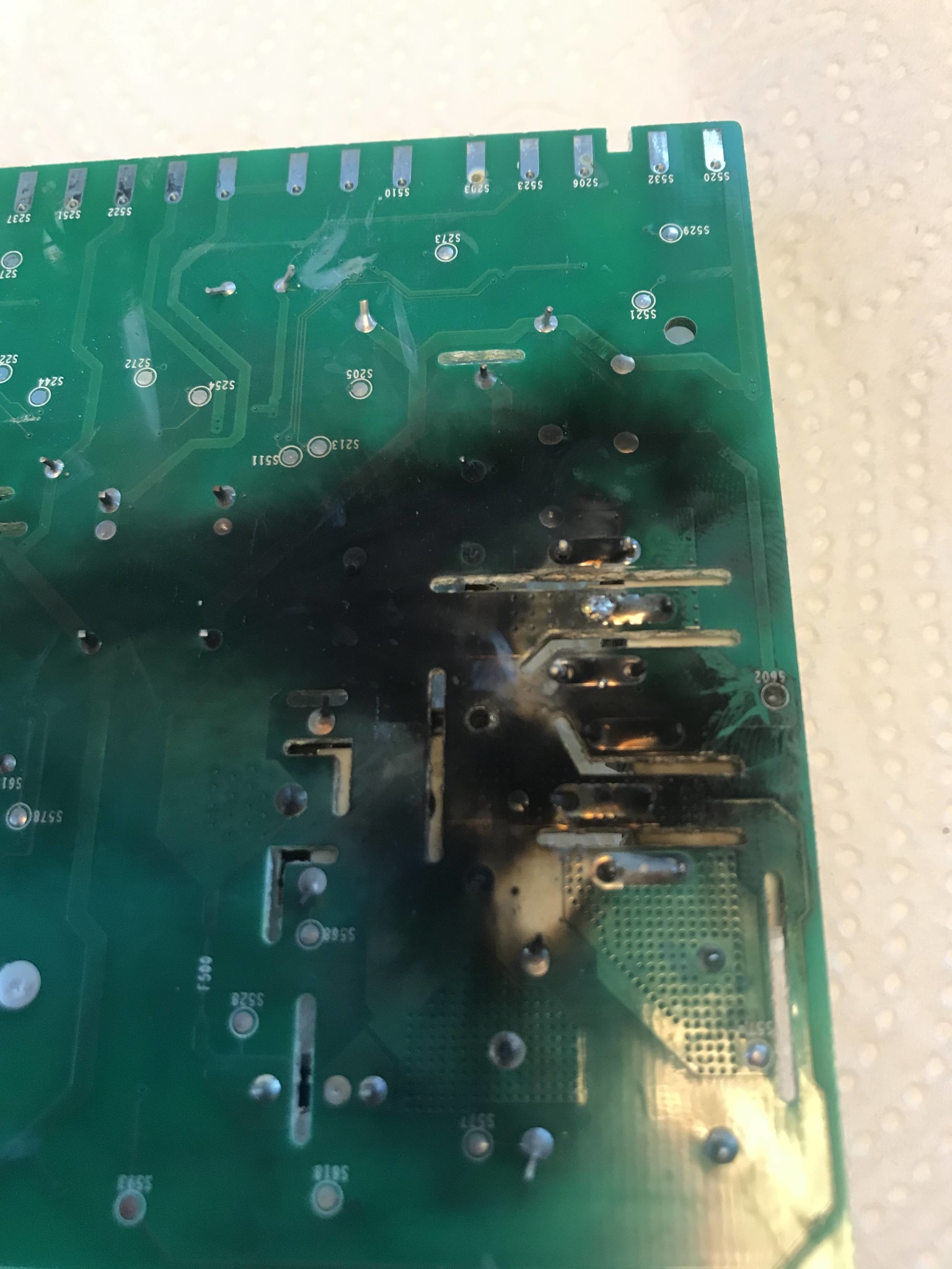

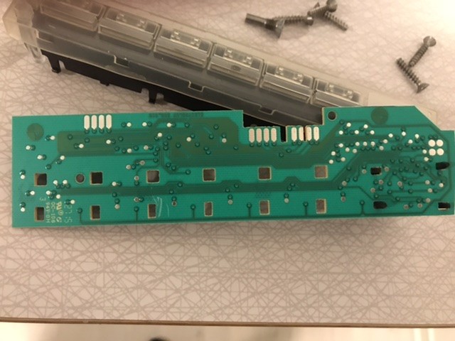

HUr gick det med detta? Jag har idag drabbats av samma sak...
Säkringen för ena fasen gick medan diskmaskinen körde. Efter att säkringen bytts så värmdes inte vattnet i diskmaskinen. Googlade lite o fick intrycket av att det antagligen var kretskortet som brunnit. Plockade ut detta men kan inte se ngn uppenbar skada (men vet inte riktigt vad jag ska leta efter)...
Garantitiden har gått ut så får nog bli ny maskin om jag inte får rätt på detta under helgen.

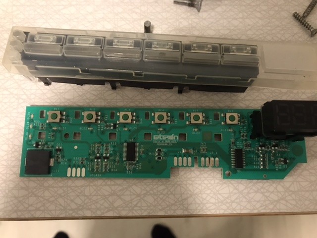

En skit maskin med skit elektronikL lantzen skrev:
Det är inte kretskortet du har på bild detta är interfacet. Kretskortet sitter på baksidan. Troligtvis har spolarmsväxlaren eller kablage i maskin varit Orsaken men kan även vara värmepumpsmotorn.

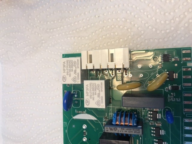

Fick fram kretskortet och... Ja, det är det som är problemet. Du har säkert rätt i att det bästa är att köpa en ny, men vill gärna ge det en chans då det är dålig tillgång på IKEA diskmaskiner just nu.electroluxaren skrev:En skit maskin med skit elektronik
Definitivt inte bra miljötänk att reparera denna. Bäst är att aldrig dra hem en sådan.
Oavsett... Kretskortet har brunnit. Så långt kan jag se. Men vad är det jag gör nu? Kan man (en person som aldrig pysslat med liknande saker) göra något själv? Kan en elektriker fixa? Eller ser det ut som att maskinen gjort sitt?

Du har en rejäl kortslutning vilket gjorde att säkring lösteL lantzen skrev:Ledsen att jag tjatar...
Men som lekman tänker jag så här:
Om det är något ”mekaniskt” fel på diskmaskinen som orsakat skadan på kretskortet så är det ingen ide att försöka byta kortet.
Är det däremot skadan på kretskortet ett resultat av att fasen gick så borde det funka att byta kort.
Är ovanstående idioti?
Den måste du hitta först och reparera
