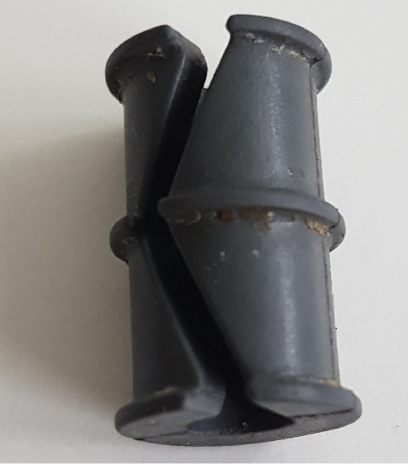

Den började larma felkod 30 och när vi öppnade luckan hittade vi den här i botten:
Grå gummibussning hittad i botten av en IKEA Välgjord diskmaskin med felkod 30.
Det är mycket riktigt så att bottenplåten (plasten) är vattenfylld och maskinen går igång igen efter att vi torkat ur botten.
Tyvärr så har jag ingen aning om vart den där gummibussningen ska sitta och bottenplåten vattenfylls igen. Jag har försökt googla och kolla manualer utan framgång.

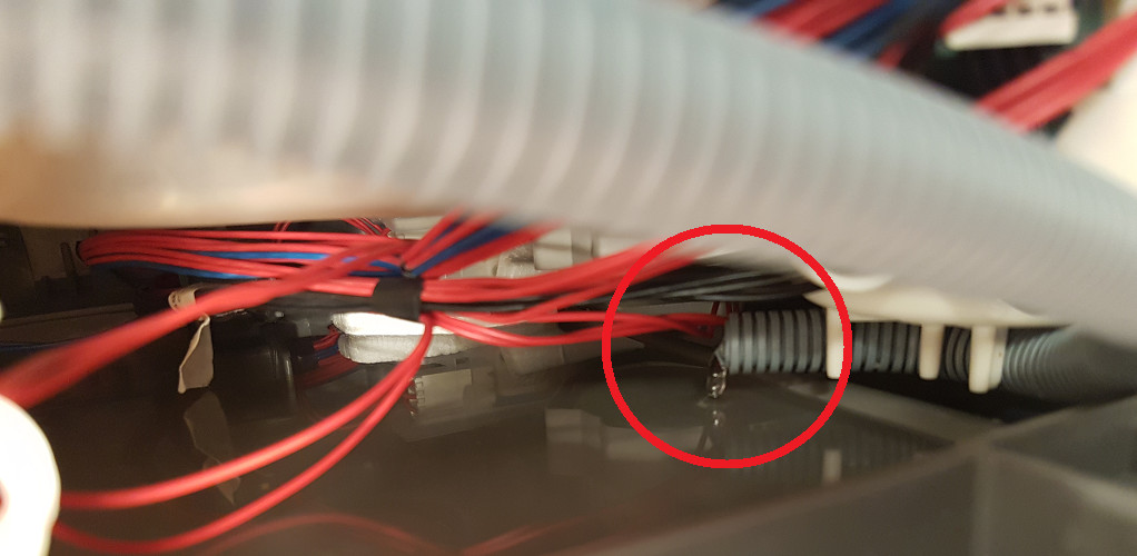

Torkade ur bottenplåten och drog igång ett program, låg på mage och spanade. Efter 5 minuter (och det lät i avloppet som den pumpade ut) började det rinna vatten ur den här slangen:
Vatten droppar från slangen markerad med röd cirkel under en teknisk installation.
Det är samma slang som syns i framkrant vid pilen på bilden i tidigare inlägg. Om jag höll för utloppet på den slangen rann vattnet istället ner från oidentifierat ställe vid början på pilen på bilden i inlägget tidigare.

Jag tror att felkod 30 betyder "Översvämningsskyddet är aktiverat".
Jag gissar på att det finns en luftfälla som kläggat igen och kanske behöver sköljas ur med varmvatten.
Det du pekar på bild är väl en flexslang? Angående stopp i avloppet så menade jag från pumpen till vattenlåset.

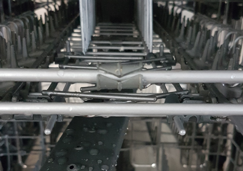

Hur stor är bussningen på bilden, 1-2cm ? Jag tycker den ser ut som de gummisaker som sitter fastklämda på överkorgen på vår Electrolux, jag antar att dom är till för att metallkorgen inte ska slå mot luckan. Dom lossnar konstant på vår maskin och hittas då på botten. Om det är en sådan så har den nog inget med felet att göra.
Tittar man på första bilden med pilen mot flexslangen så ser det ut som att flexslangen fortsätter bakom pumpen, det är inte så att det helt enkelt är avbrott på flexslangen ?
Ett mysterium löst, tack!

Nej jag har kontrollerat slangen, det ser inte ut som ett brott.
svartkaffe
Har haft exakt samma fel på min Electrolux. Det är ett vanligt fel och det är att en slang som mäter vattenmängden i maskinen är igensatt med skit/fett. Teknikern som fixade det hos oss sa att han fixar det hela tiden. Han bytte slangen och satte dit ett filter som skulle förhindra att det händer igen.
