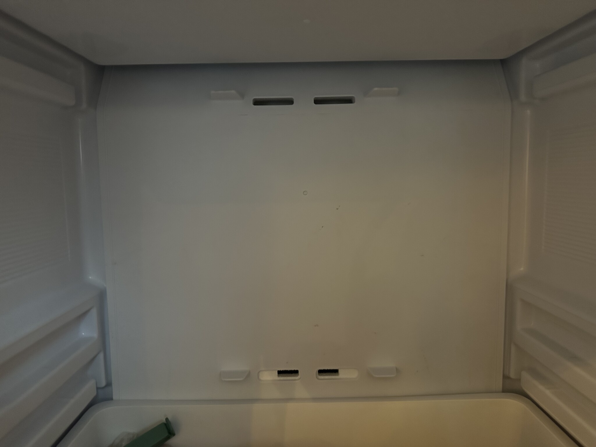

När kompressorn gick igång startade vibrationerna. Hördes 6-7 meter bort i annat rum.
Inte ens efter mätning med proffsutrustning gav de med sig. Så ska det låta, sa Samsung. Varpå jag bad att få häva köpet och sa att de 10 % i avdrag var billigt för att slippa vibrationerna. Då skickade de en tekniker. Teknikern hade vibrationsdämparna i handen när han klev in i hallen. Han visste direkt vilka två rör (på kylsidan) som behövde dämpas.

Vilka rör elller vad för rör? Metall eller plast?
Teknikern satt på en gummi-tejp på kompressorn och tejpade fast slangen som slog mot gallret. Men, det låter fortfarande. Hittade nu att om jag klämer på en metallslang / knipsad metallskalng som kommer ut från kompressorn så avtar en del av ringandet. Vibrationen gör nog att den vibrerar och börjar "sjunga".
det största oljudet brukar komma från kappilärröret när det går in i förångaren
brukar gå bra på de flesta skåpen att eftermontera ljuddämpning där om inte frysen har kylrören i hyllorna som förr i tiden
Ljudets samvarierar med kompressorns arbete, men de vibrerande rören sitter bakom den här panelen. Teknikern tog loss panelen och sen tryckte han på rören bakom. Där vibrationen dämpades av trycket satte han en dämpare.N Nissenisse1 skrev:Så sum
Inget jobb gjordes på baksidan eller kompressorn.
Panelen tog han loss med vanlig skruvdragare. Den har inget ”rör du denna ryker garantin” som jag behöver fundera på.
Han gav mig några dämparklossar om ”vibrationerna kommer tillbaka”.
Vilken cirkus! Skönt det löste sig iaf. Tyvärr finns det ingen panel här att ta bort, den är ditlimat från baksidan och omsvept av någon folie. Så, det är nog isåfall att kassera hela skåpet är jag rädd.oshu skrev:
