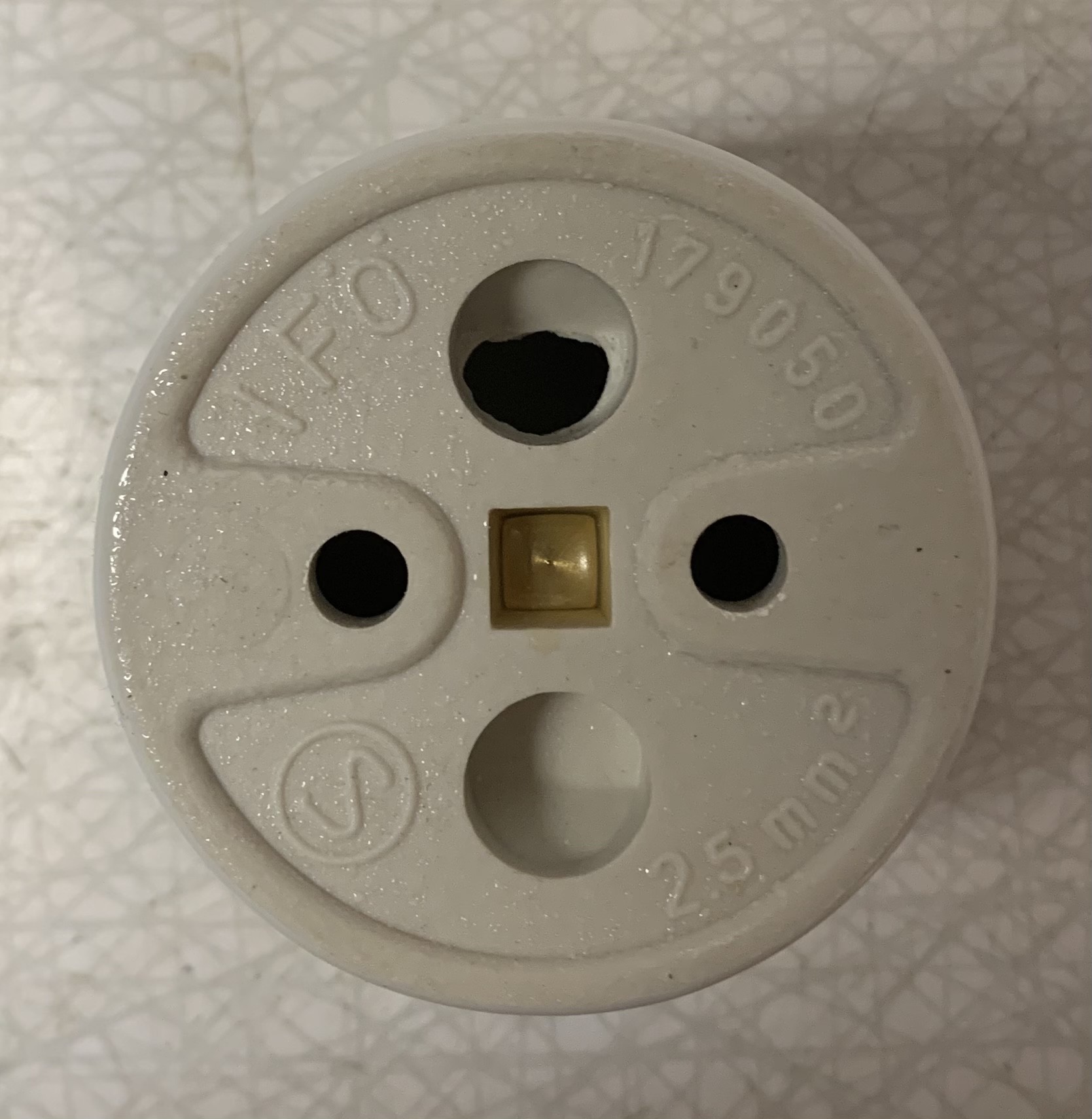

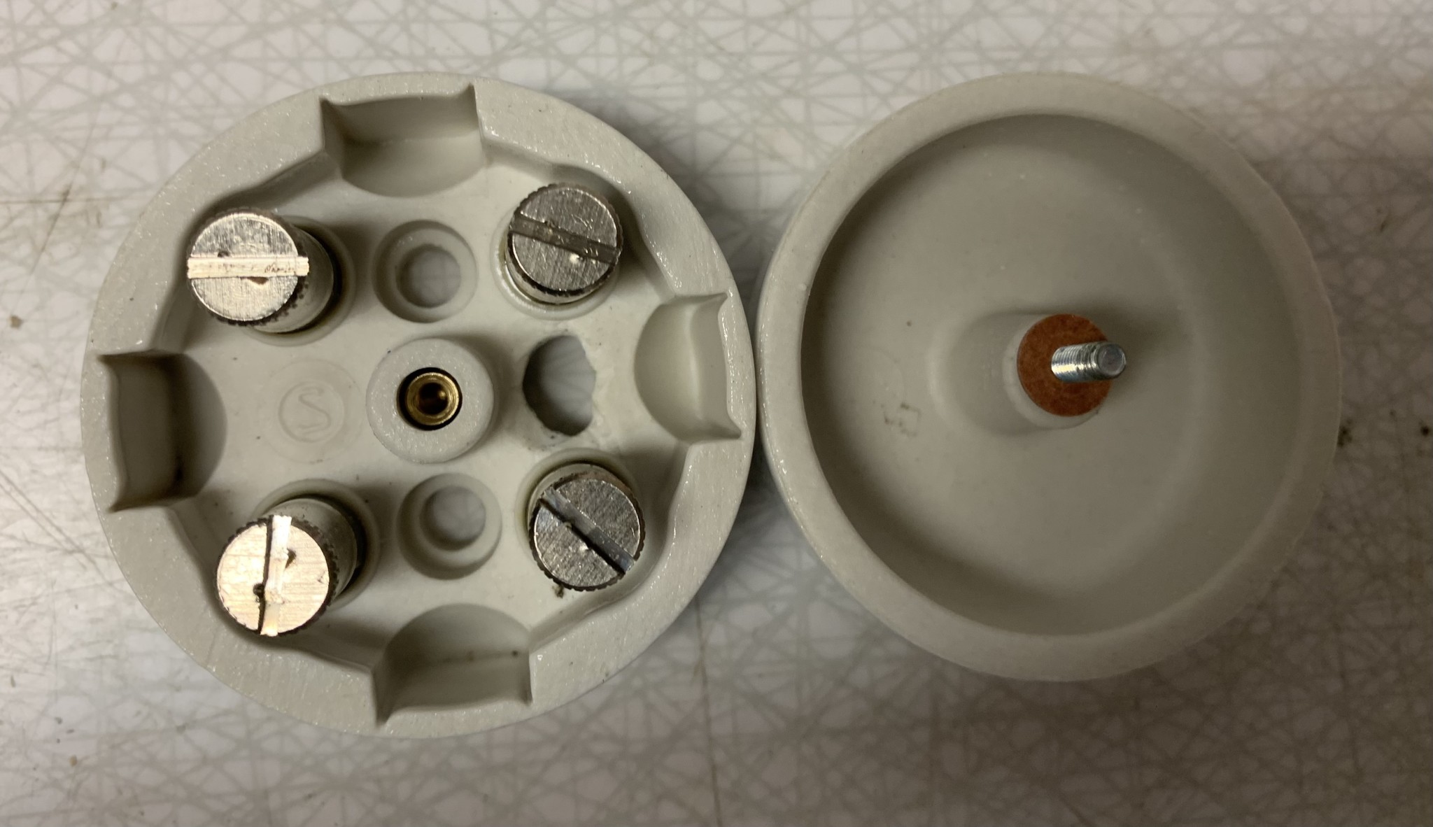

Någon här som har använt Ifös kulodosa i porslin? Går det att dra en kabel in genom baksidan av kulodosan?
Har en kabel som passerar genom innervägg som ska ha en kulodosa så snyggast att få kabeln in till kulodosa dolt.
https://www.ifoelectric.com/kulodosorisolato.html
Det ska finnas brottanvisning för hål att knacka ut på baksidan. Har de följt samma formar som när originalen tillverkades är det så.
JohanN03
Det luriga är att produktbladen enbart talar om "brytväggar på motstående sidor".
Jag har satt upp sådana hemma, porslinet är tunnare på två ställen på baksidan som är enkelt att knacka ur.
Tror t.o.m. att jag har en oanvänd hemma som jag kan fota ikväll om du vill?
Jättegärna! Det kan säkert vara en god gärning till hjälp även för andra i framtiden som springer på denna tråd (y)
Lexington
Precis, det framgår inte av Ifös data. De visar bilder på dosorna lite snett från sidan men svårt att se hela layouten på ”underhalvan” av dosan.
Detta är 50 mm modellen.

Papperskatt och 2 till
Suveränt, Lexington. Stort tack:D
Dessa dosor kommer fungera utmärkt.
