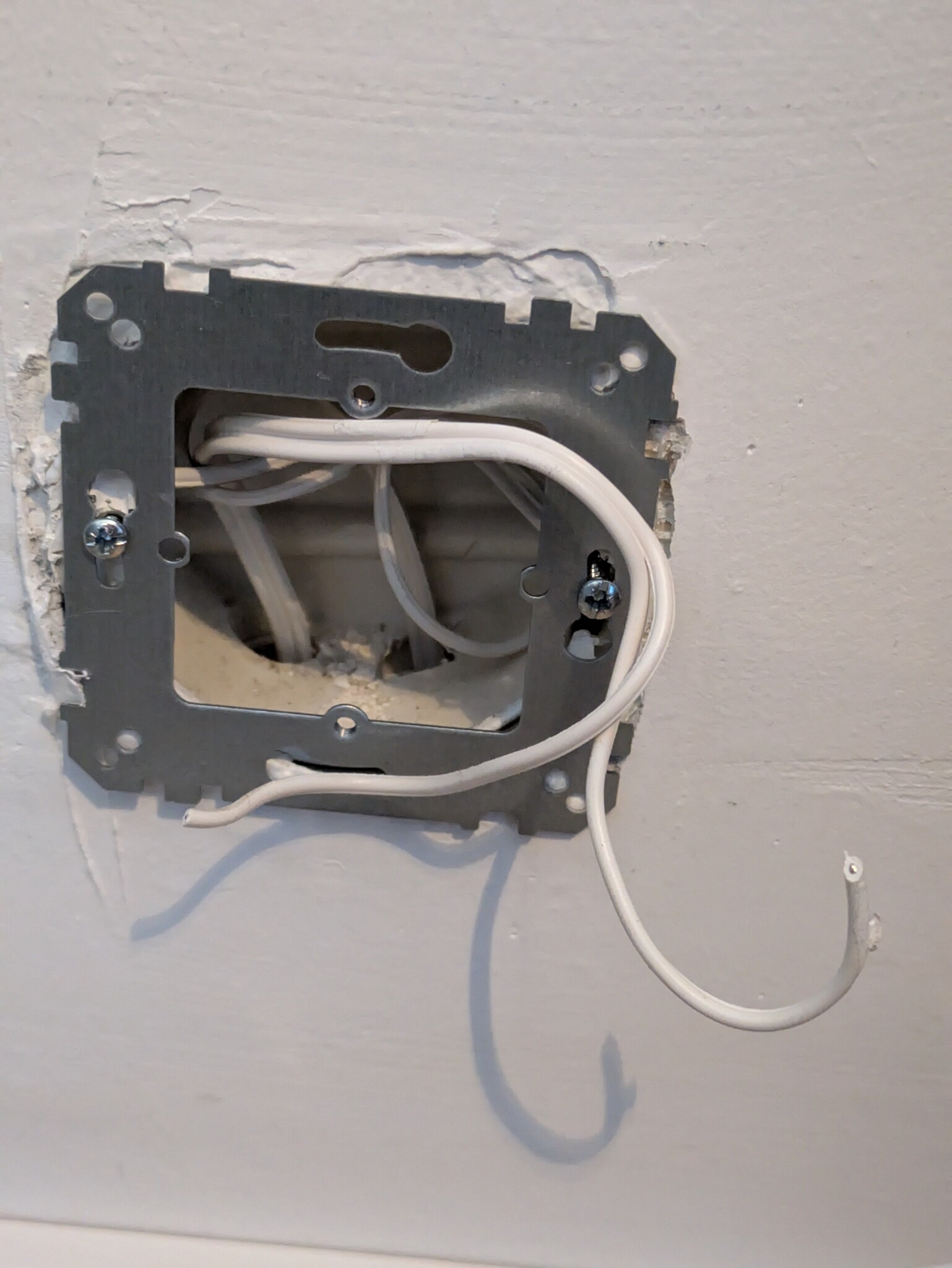

Jag hittade dessa kablar i dosa bredvid ett vanligt eluttag. De sitter i par, är vita och tunna.
Då jag är sugen på att dra tp-kabel i befintliga kanaler undrar jag vad detta är för kablage? Kan jag som lekman riva/dra ut och undersöka vidare var kanalen tar vägen? Vita tunna kablar i en kopplingsdosa bredvid ett eluttag, fästa i par och delvis utsatta, mot en vit vägg.

Jo, troligen telefon.

Javisst, har du tur går det ju att använda dem som dragtråd.

Telefonikabel.
Går utmärkt att nyttja kanalerna om de går lämpligt.
Någonstans har du första uttag, dvs det som matas från plinten utanför bostaden. Kanske är det de du hittat redan?
Från det brukar det gå i serie vidare till övriga telefoniuttag i bostaden. Ibland har man dock bara ett uttag.
