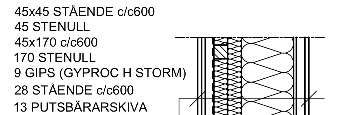

Har ett 2 våningshus med puts.
Funderar på att sätta en kamera lite längre upp och vill dra en TP-kabel bakom skivan ner till grunden för att slippa ha utanpåliggande.
Såhär ser det ut enligt ritning. Men har man inte vågräta reglar också nånstans? isf hur långt upp kan man räkna med att det är fritt bakom skivan?
Ritning av tvåvåningshusvägg med olika lager inklusive stående reglar, stenull, gips och putsbärarskiva; diskussion om kabeldragning.
Du har nog vågräta reglar runt fönstren

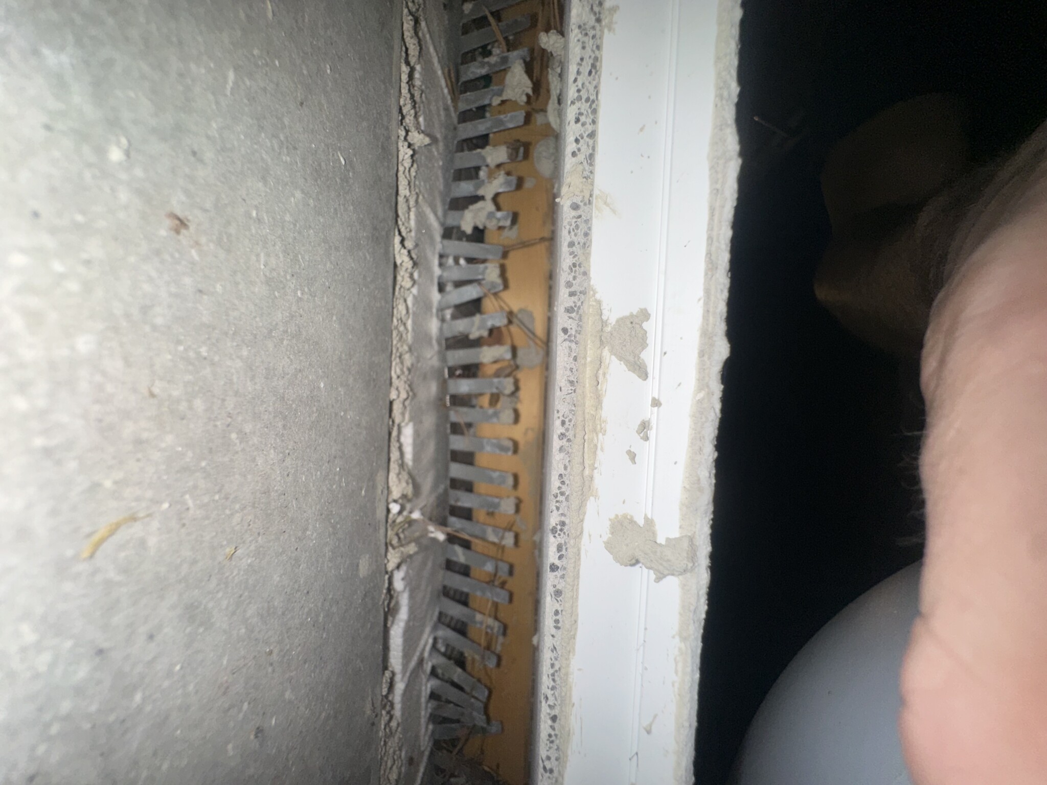

Bild av en väggdel med puts, en vit list och en skiva av stenliknande material. Exponerade reglar och fogar synliga.
Har kollat och det verkar vara stående reglar för det mesta. Väggen är väldigt solid. 20-30mm
Kan någon uttala sig om vad man ser på bilden? Puts, nån vit list och en skiva som ser ut att vara i stenliknande material?
Om man gör hål i den så ska man nog vara noggrann med så fukt inte tränger in. Vad tätar man med? Finns det bra genomföringar för kabel?
Det är helt normalt i hus med regelstomme, de sitter ju oftast med 600mm centrum avstånd och kompletteras med liggande reglar runt fönster och över dörr.
