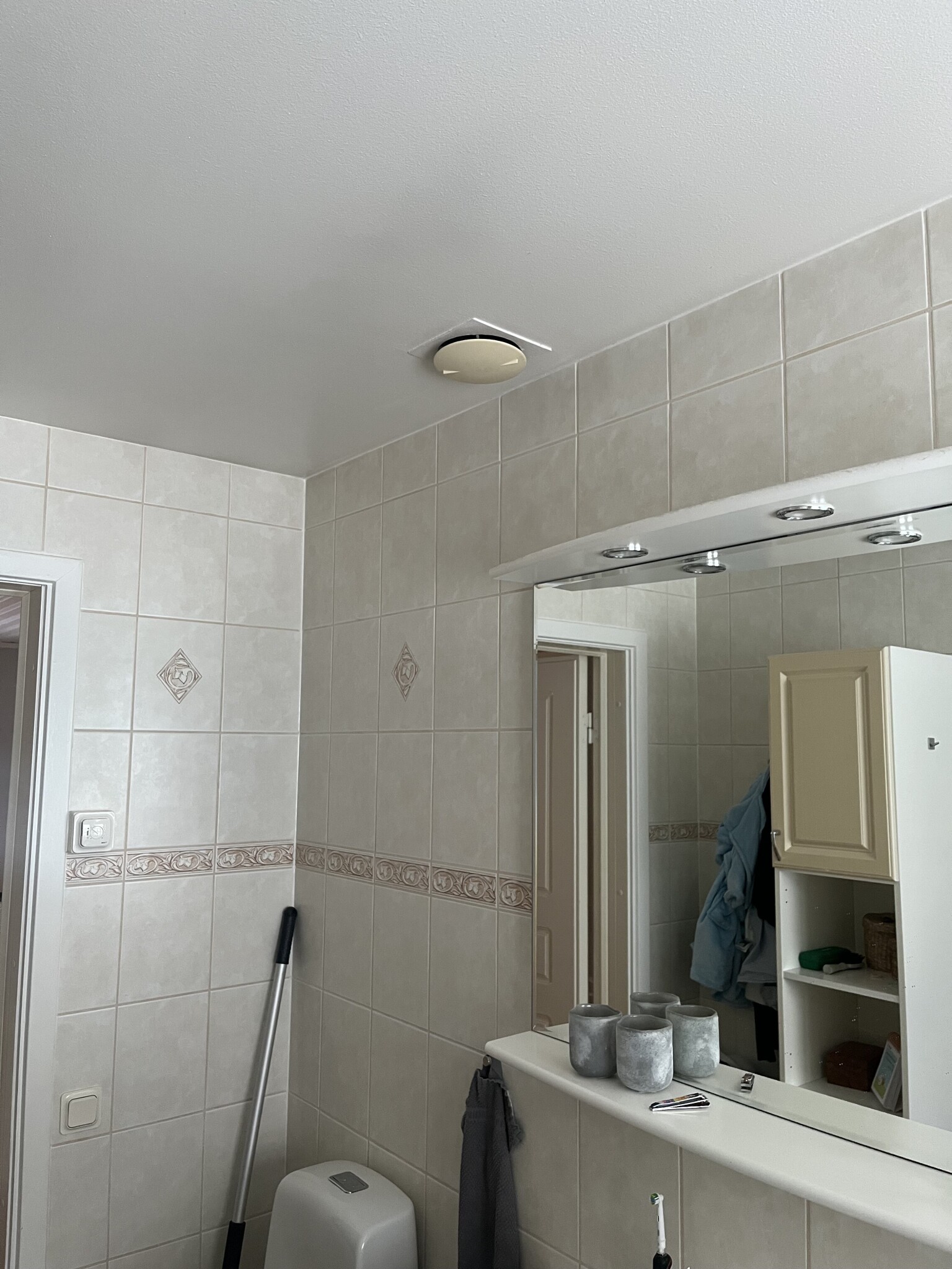

Jag ska byta ut vår passiva frånluftsventil till en mekanisk och behöver därav få fram 230V till fläkten.
Vilket är det snyggaste sättet att göra det på i mitt fall?
Är det att dra utanpåliggande från termostaten på väggen (golvvärme, se bild), alt. hitta en lösning och komma från belysningen över spegeln. All el i badrummet är infälld.

Jag själv hade nog gått från badrumsspegeln. I detta fallet använt mig utav kabelkanaler med tillverkarens hörn och dyligt.
En sak att ha koll på dock är om du har fast fas fram till badrumsspegeln. Oftast är det bara tändtråd dit. Så det kan bli en komplettering utav fas för att få mitt förslag att fungera.

Ok, tycker också det känns som den bästa lösningen. Ah exakt, fasen finns ju i strömställaren så den är ju ganska enkel att få fram.D Davince skrev:Jag själv hade nog gått från badrumsspegeln. I detta fallet använt mig utav kabelkanaler med tillverkarens hörn och dyligt.

Innan du tar något beslut här så kontrollera om det öht går att ansluta en installationskabel bakom spegeln. Det brukar där vara ett rörutlopp utan kopplingsdosa, utan FK-trådarna går direkt in i spegeln.
Det flesta fläktar kan styras med en strömbrytare, så om du önskar det så kontrollera ifall termostaten ligger på samma grupp som belysningen och att du har ett rör mellan strömbrytare och termostat som kan kompletteras med en tråd.
Jag kommer enbart köra med fas och nolla då den går på automatisk styrning, den ska gå 24/7 med ett grundflöde.
Då hade jag gått via vinden, eller åtminstone utforskat det alternativet noga. Det är rätt vanligt att det finns lite plats vid sidan av kanalen att gå ut med en kabel till fläkten. Nu är det eternitkanal och dessa är ofta fyrkantiga så det kanske inte finns plats?
Precis, den är fyrkantig och täcker ganska stor yta så man får nog isåfall borra hål i taket utanför kanalen. Vart tänker du isåfall att man tar vägen med kabeln? Har tyvärr ingen takdosa som jag enkelt kommer åt från vinden som matar badrummet. Den dosan sitter i väggen i hallen utanför badrummet.tommib skrev:

I så fall kan man ev. borra sig upp till vinden via den dosan. Om det går att komma dolt från den dosan till vinden, och om det går att få ned en kabel eller rör/slang bredvid vent. röret så skulel det vara den klart bästa och mest diskreta lösningen. I kopplingsdosan har du troligen både fast fas och tändtråd från strömbrytaren fär rummet, som i många fall skall/kan användas för timerstyrd ventillation.J jojjew skrev:
