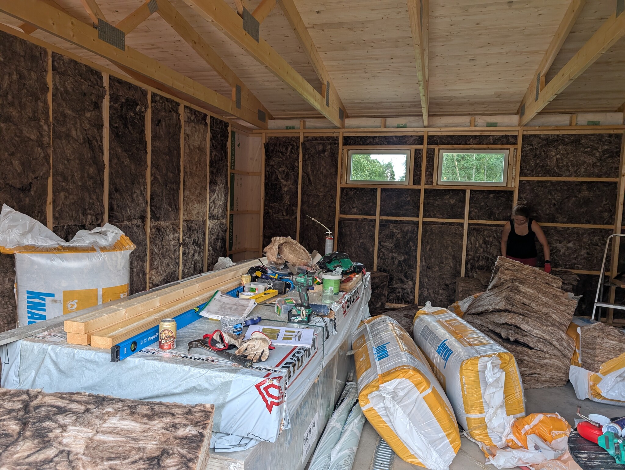

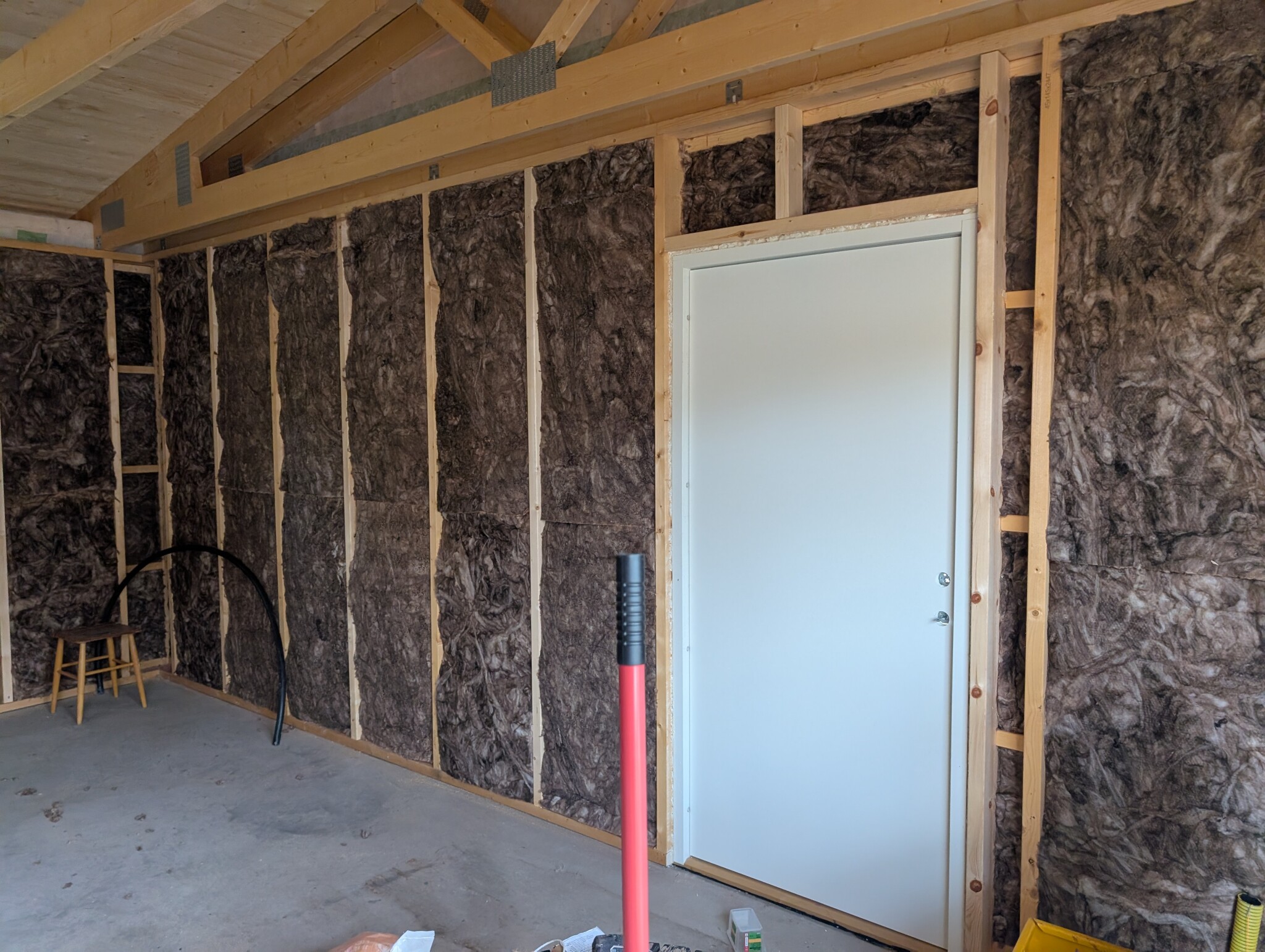

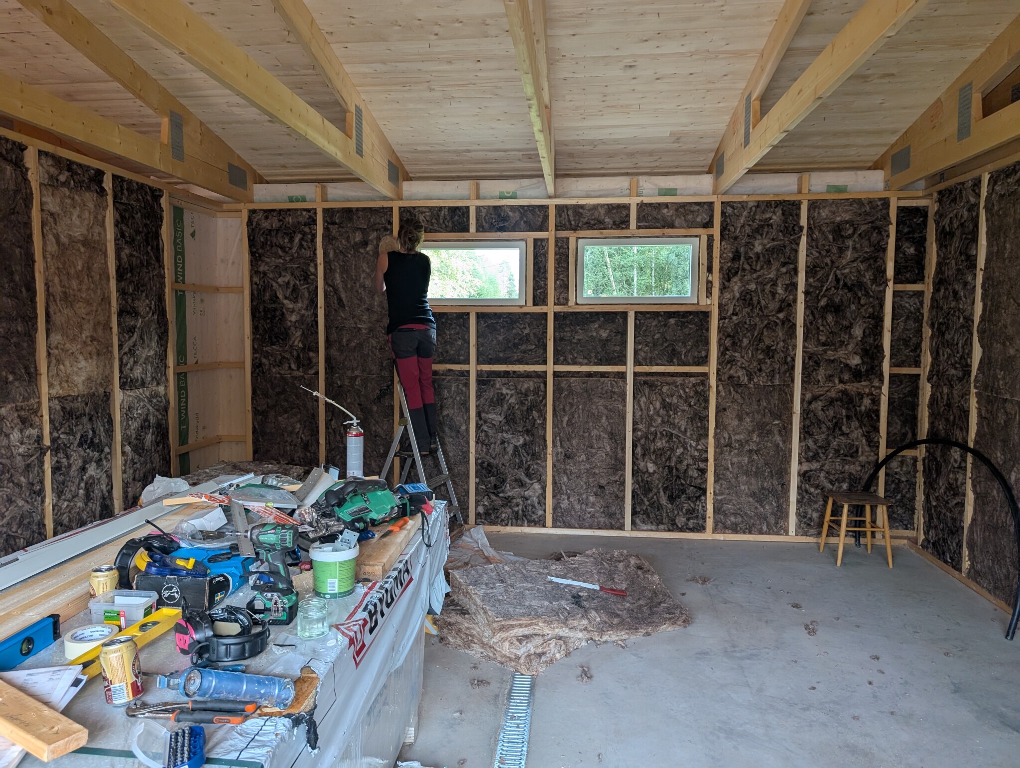

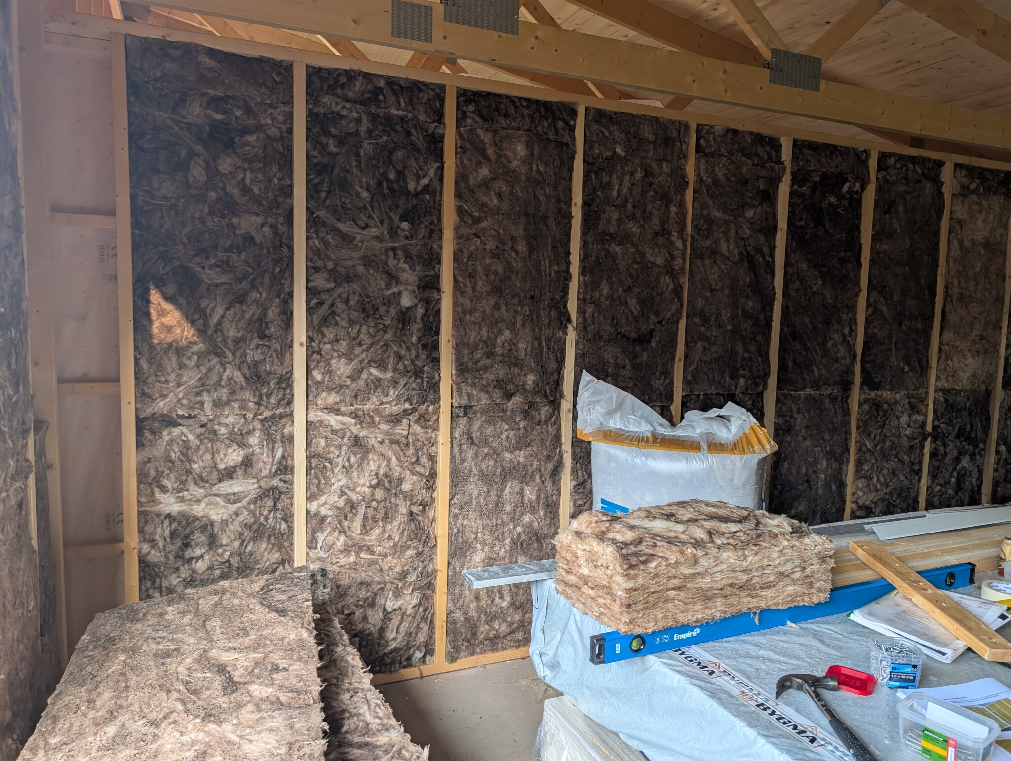

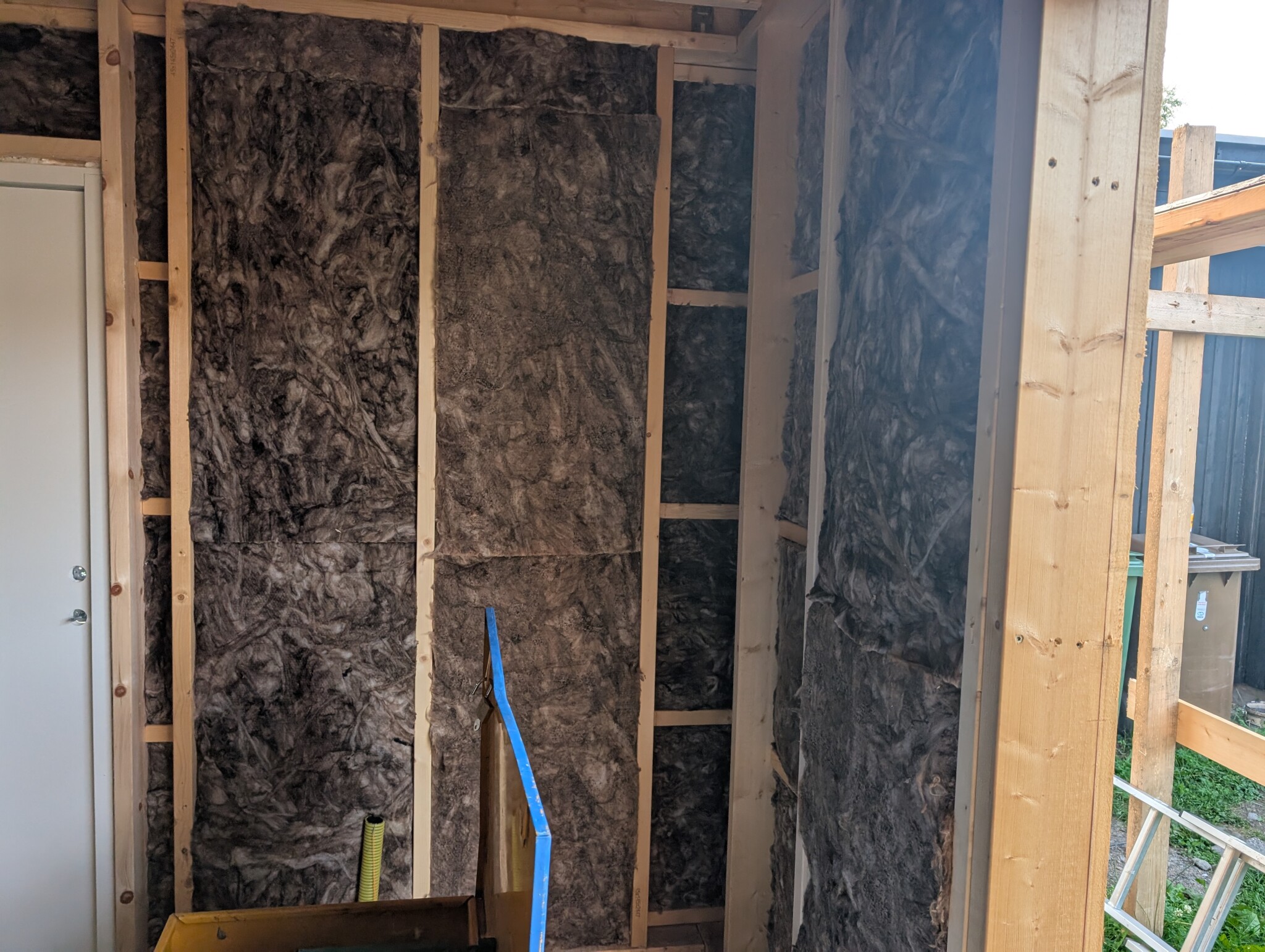

Hej, jag behöver hjälp gällande kabeldragning i garaget jag håller på bygga. Är inte händig eller kunnig, framförallt inte när det gäller el.
Vi håller på bygga ett garage, en byggsats från Lövångers bygg, har inte valt något installationsskikt men nu funderar jag på ifall jag ändå ska sätta dit det.
Ifall man inte sätter in något installationsskikt hur dras strömmen i så fall? Alltså var drar man kabelrör osv?
Jag vill inte ha utanpåliggande kablar inuti garaget.
Då det är ett garage så vill man ju ha flera uttag. Även fasadbelysning ska monteras. Vilka är fördelarna och nackdelarna med att ha installationsskikt?
Jag kommer givetvis ta hjälp av elektriker men tänker ifall man ska montera installationsskikt så kan jag lika gärna göra det innan jag tar hit någon elektriker.
Vet inte om det är till någon hjälp men jag bifogar lite bilder på hur det ser ut i dagsläget.
Stomme 45x145 så är 45mm+95mm isolering i väggarna.

Hur dras generellt elen om man då har installationsskikt, dras det upp typ upp ovanför översta regeln och borras sedan ner genom reglarna till uttag osv? Så man har kablar som går ner innanför väggen? Känns som att dom blir minst ivägen då?
Hur blir det uppe i taket? Blir läkt eller vad man kallar det med isolering och gips. Ligger kabelrör bara ovanpå isolering? Och dras ner till garageportens motor och belysning?
Sällan eller aldrig med kabel dolt, numera lär slang vara helt dominerande.
