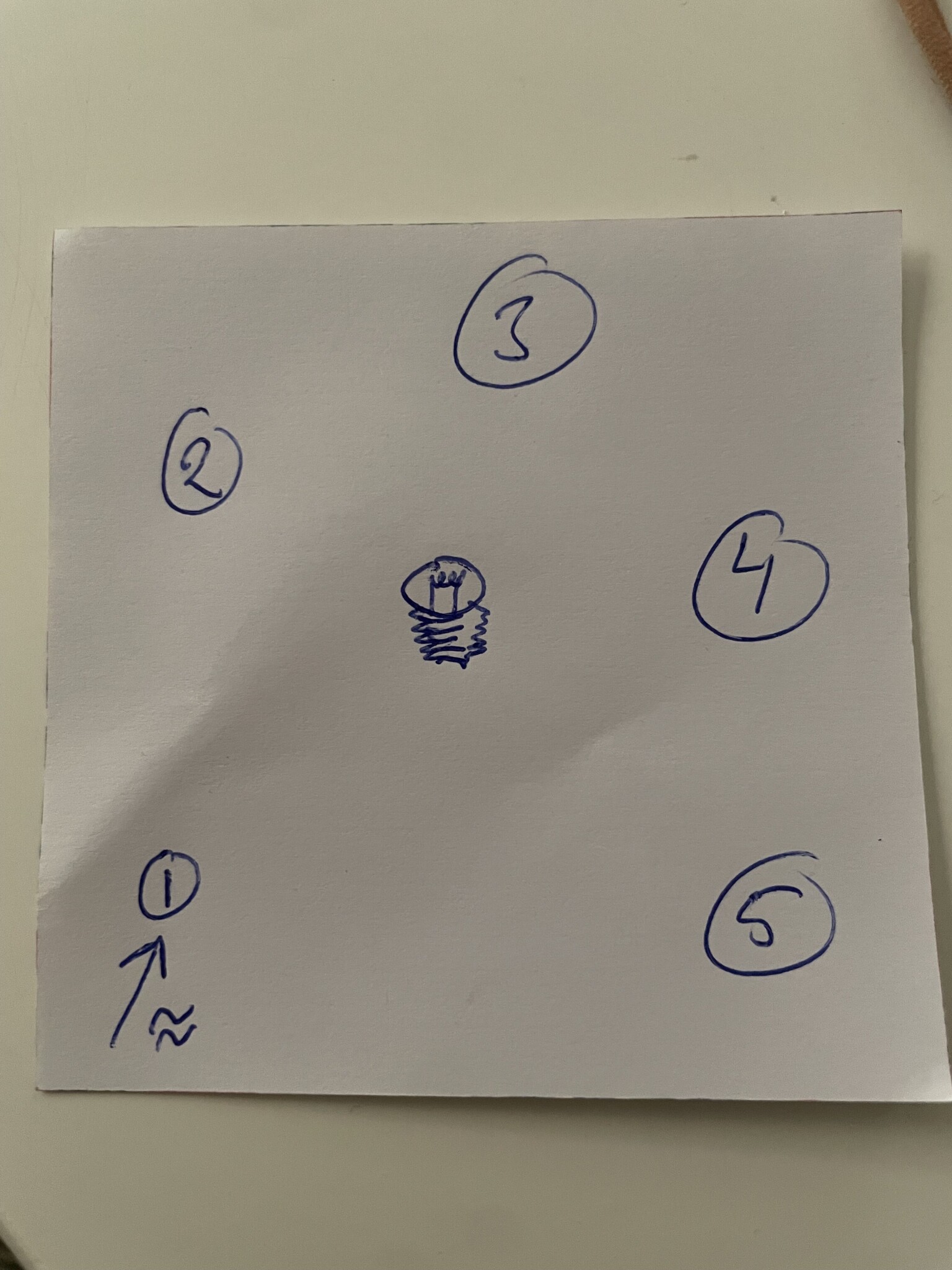

Hej, innan någon sätter kaffet i vrångstrupen och börjar rabbla ur regelboken så gäller detta enbart att dra flexslang och inget kopplande.
Jag skall som sagt dra slang och har kört fast hur den skall dras.
Situationen är följande - jag behöver trappfunktion på belysningen på övervåningen och det blir totalt fem strömbrytare dvs trapp och korsfunktion.
Detta kräver som jag förstått 5 ledare.
Jag har gjort en ganska avancerad skiss enligt nyaste ISO-standarden och behöver veta följande.
- Hur skall det dras?

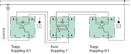

Nummer 1 är på bottenplan och de resterande fyra brytarna är på andra våningen.
Tack, så i mitt fall motsvarar nummer 1 ( där matningen kommer in ) brytaren till vänster på bilden och sedan ligger resten på rad och den sista får signal från matningen till belysningen ( schematiskt till höger på bilden )?J J-banan skrev:
Men vart kommer femledaren ( 5 G ) in i sammanhanget?
Du behöver 1 fas och 2 mellantrådar, i en 5 ledare har du brun, svart, grå, blå och G/G. Brun är exempelvis fas, svart och grå mellantråd. I kors behöver du 4 ledare, 2 mellantrådar in, 2 ut. I sista trappen blir det 2 mellantrådar och en tändtråd

Den kommer ifrån planlösningen som demmpa frågade efter i inlägg #2. Du har troligen kopplingsdosor på vägen? En (1) kabel till till korsomkopplare behöver då fyra ledare (eller 5G). Om du mot förmodan kan och finner det vara lämpligt dra en kabel till en korsomkopplare och en annan vidare från den till nästa, då klarar du dig med 3G.T Thomas.G skrev:
Jag kan lägga till att man med impulsbrytare och relä inte kan komma ned på färre tändtrådar än två till varje brytare ändå. Men man kan då använda fem vanliga brytare utan korsfunktion. Lägg till att man oftast behöver fas och nolla också (beroende på dragning i övrigt).
Jag tvingades till detta på ett ställe då jag (pga befinltiga rör) hade både tändtrådar och trappkoppling för två brytare som var tvungen att gå i samma rör. Allt fick helt enkelt inte plats. hur jag än grubblade kunde jag inte komma ned under sex trådar i samma rör (fas, nolla och fyra tändtrådar - det fanns andra varianter också men aldrig under sex trådar). Efter mycket grubblande så kom jag fram till att det var enklast att köra med impulsbrytare för att minimera antalet trådar. Då behövdes bara fyra trådar (fas, nolla och två tändtrådar). Fyra trådar får plats i 16mm VP, så det fick bli så.

Man behöver ju veta mer om förutsättningarna.
Normalt sett så använder man takdosan där lampan sitter som kopplingsdosa, drar rör/slang därifrån till de olika brytare och uttag som skall finnas i rummet. Då behöver du 3 trådar från takdosan till de två trappomkopplarna, och 4 trådar i röret ned till resp. korskopplare.
Men sedan behöver du ju ta hänsyn till var du vill ha vägguttag i rummet. Ofta har man ju sådana i närheten (rakt under) brytarna, då behövs trådar även för uttagen i samma rör.
Men beroende på hur rummet ser ut så kanske det inte är lämpligt att samttliga brytare kopplas via takdosan, utan det kanske passar bättte att dra vidare från en brytare till nästa.
Din fråga om behov av 5G låter som du tänker på installationskabel. Men frågan gällde att dra slang. I slang drar man lösa FK eller FQ trådar, inte kabel (i normalfallet).
