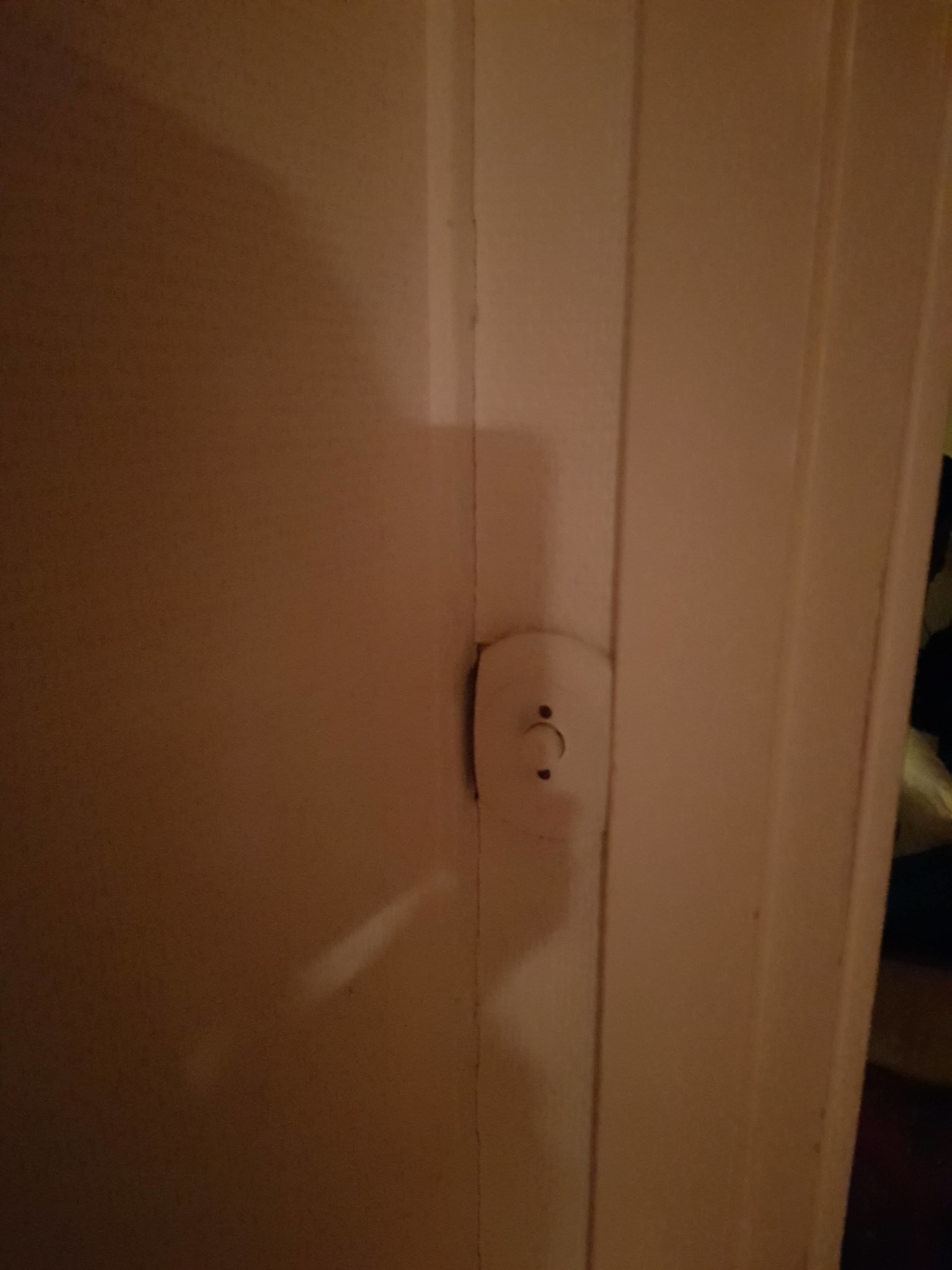

Hej. Jag har läst ett antal gamla inlägg om smala lampströmbrytare. Här kommer ännu en.
Knappen har gått sönder, nån plastbit inne är av.
Ideer på lösningar som inte är att byta strömbrytare efterlyses ! Det är i en korridor med garderober vid badrummet så det är spring hela tiden.
Jag funderade på rörelsedetektor men skulle då behöva fördröjning på 5-7 sek innan den slår på för de som bara passerar. Finns det sån? Tänkte på smart lampa som styrs via google home, men den är i vardagsrummet.....lampa med fjärrkontroll..... mer efyerlyses, liksom gärna bilder på andra lösningar i smala utrymmen. Det är 60mm.

En infälld strömbrytare misstänker jag?
Går ju att sätta en utanpåliggande dosa genom att såga upp för den i listerna

Hm, om man ska sätta på utanpåliggande kan det faktiskt sättas på väggen till vänster i stället....
Jag ska fundera vidare! Tack!
Kanske även går att såga ur i listerna för en vanlig strömbrytare med som är infälld
Tack för flera ideer!
Jag är något skeptisk till att såga listen. Metallplatan får nog precis plats så såga knappen kanske ändå är bättre.
