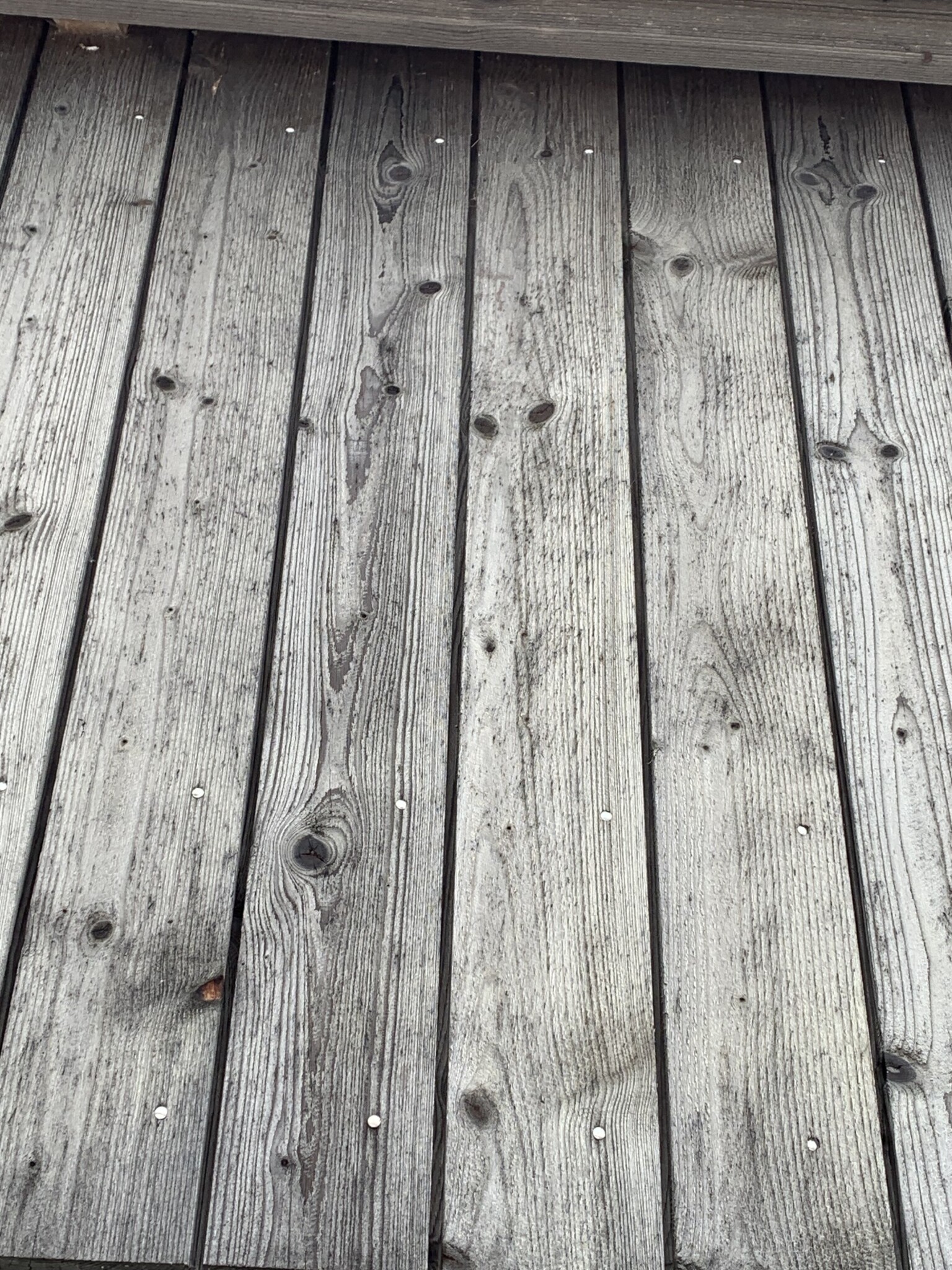

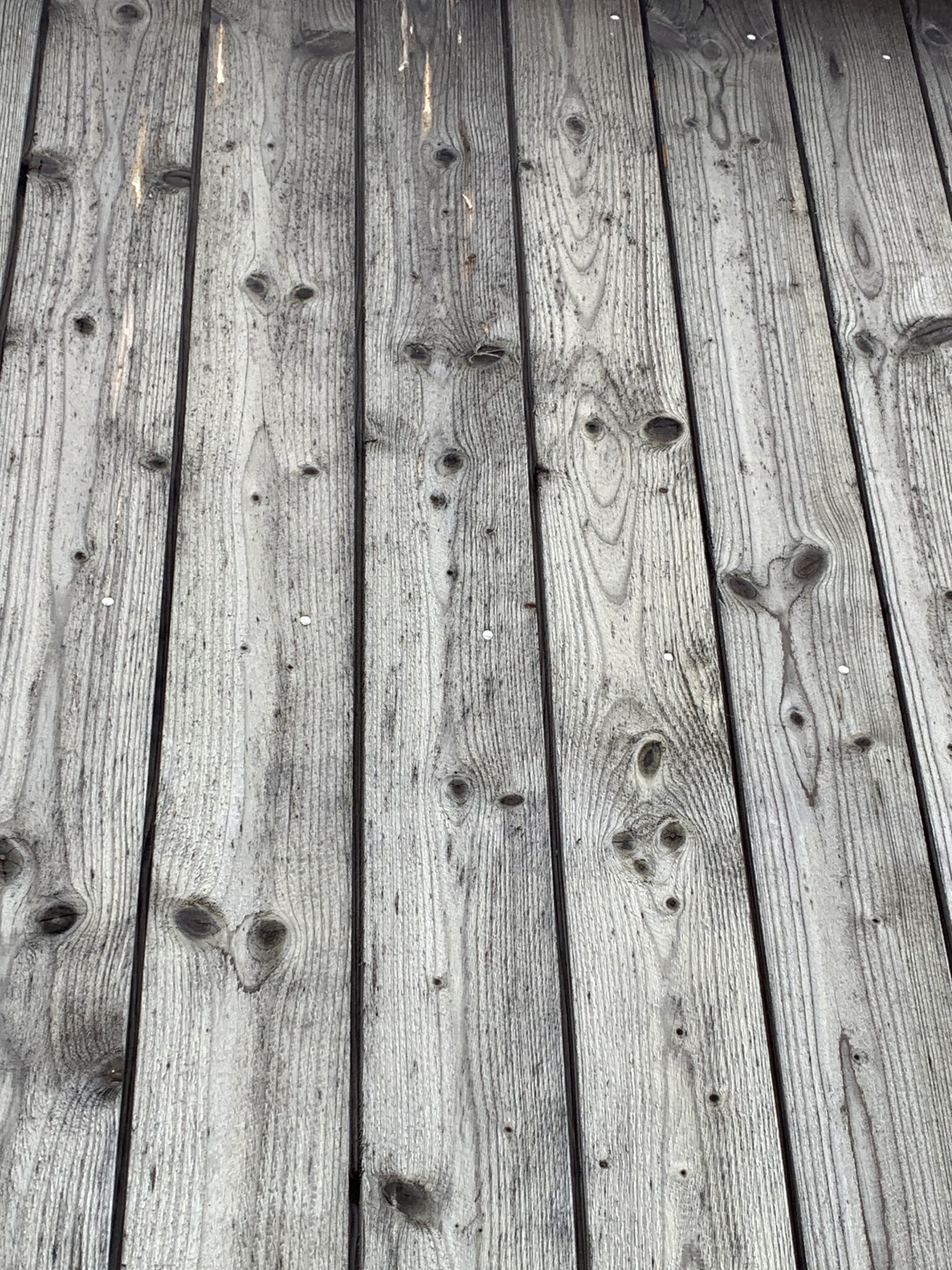

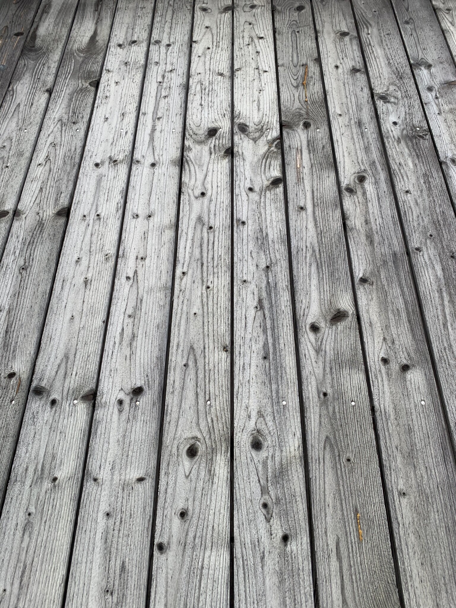

Har upptäckt lite små svarta prickar på fasaden. Ganska högt upp. Strax under takfoten. Bara på den sidan som inte är i söderläge.
Har förra under året haft samma och i våras skrubbade jag bort de mesta med gott resultat. Nu har det kommit igen i vinter. Bor i södra Sverige. Panelen har suttit uppe i snart 6 år. Tacksam för svar och tips!
  • Träfasad med små svarta prickar och väderbiten yta, fotograferad på en husvägg.
  • Träfasad med smuts och små svarta prickar nära takfot, panel suttit i 6 år, belägen på sidan som inte är i söderläge.
  • Gråbrun träpanel utomhus med små svarta prickar, belägen högt upp under takfoten. Samma sida som inte är i söderläge.
Mögel.
Yes och/eller klorin dödar. Men den kommer som du noterat tillbaka...

Vanligt svartmögel, ofarligt (men kan ju med fördeö skrubbas bort om man så önskar...)

Tack för svar. Ska skrubba denna gången med då tänker jag.

Tusen tack för svar. Ska köra med Yes denna gången.

Att kalla svartmögel ofarligt är inte korrekt.
Svartmögel har skadliga effekter på både virket och hälsan.
I en utomhusmiljö blir koncentrationen i regel så låg att det inte direkt utgör några hälsoproblem.

Okej tack för svar. Något tips för att bli kvitt det?
Det hör till med litet svartmögel på omålade träväggar i fuktigt kustklimat. Vanligen gör man ingenting. Är man desperat sysslolös kan man skrubba bort det med rotborste och såpvatten.

Du har fått några tips i tråden redan.
Går du in på valfri byggvaruhandel så kommer de ha medel(dessa är också "farliga") för att ta bort mögel.
Mögel behöver fukt, så risken är stor att det återkommer. Jag hade väntat till den årliga tvätten av trallen till våren (jag har inga småbarn som kryper omkring på trallen).

Svartmögel på fasaden är ofarligt, precis som det andra svartmöglet utomhus.
Adam Glans och 2 till
Allt obehandlat trä utomhus får liknande, jag ser det mest som en utseendefråga. Finns många medel att behandla med om man önskar, själv använder jag Japes produkter Prick Fri för "svart prickar" eller Grön Fri om det även finns algpåväxt.

Ok! Tusen tack för nyttig info och bra svar. Ser också det som lite störande utseendemässigt men går ju att åtgärda då. Min tanke var dock om på det på något sätt är skadligt för hälsan eller för huset. Men kan ni stilla min lilla oro lite grann.

Finns inget att oroa sig för. Jag skulle spraya det med medel, t.ex. Jape Prick Fri, och en tryckspruta, sedan låta det vara då det brukar blekna.

Super! Stort tack. Provar detta till våren.
